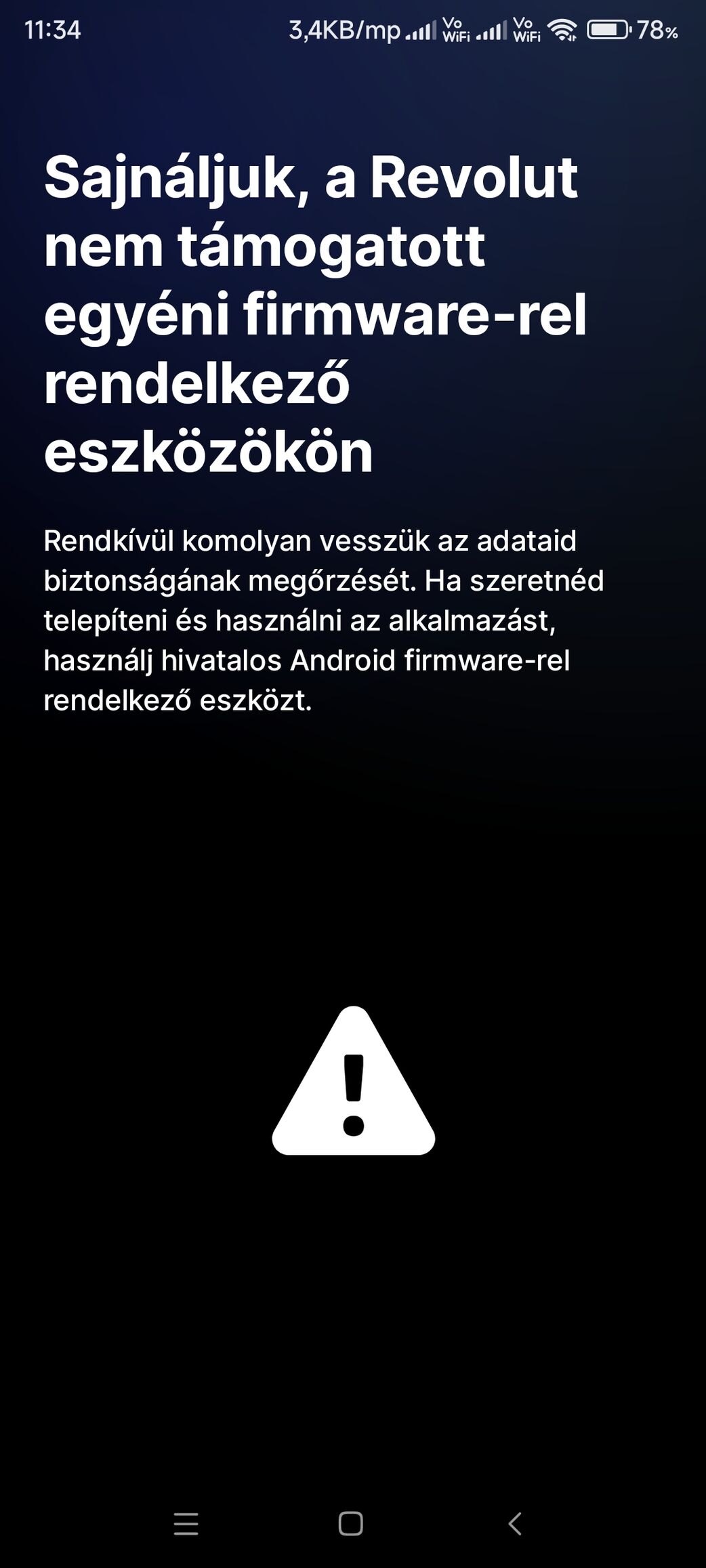

jimmy5
Sziasztok.
Már nem a root-ra panaszkodik a Revolut, hanem az egyéni firmware.
link
Fel raktam a Magisk 28.1 .
Lehet így kezdeni valamit hogy elinduljon ? -

Poco F2 Pro. Utolsó xiaomi.eu injektoros rom . 14.0.5.0.
Szűz telepítés. Full gyalu. Bootleader nyitva.
Én nem raktam fel semmilyen rootot.
Eszköz tanúsítvány rendben.
Minden kényes app működik kivéve a Revolut. Telepítés után nem enged belépni mert azt írja hogy rootolt a telefonom.
Van valami tanácsotok hogy tudnám elindítani ?
Ha lehet Magisk nélkül......Előre is köszönöm

A revolut miatt elkezdtem használni az Apatch-et (Magisk helyett), a revolut még nem megy, de minden más, ami nyafogni szokott a root miatt igen. A revolutra is rájövök előbb-utóbb (remélem). Crok kolléga ismered azt a megoldást is?

Na itt lemondtam az APatch-ről ezen a telefonon.
