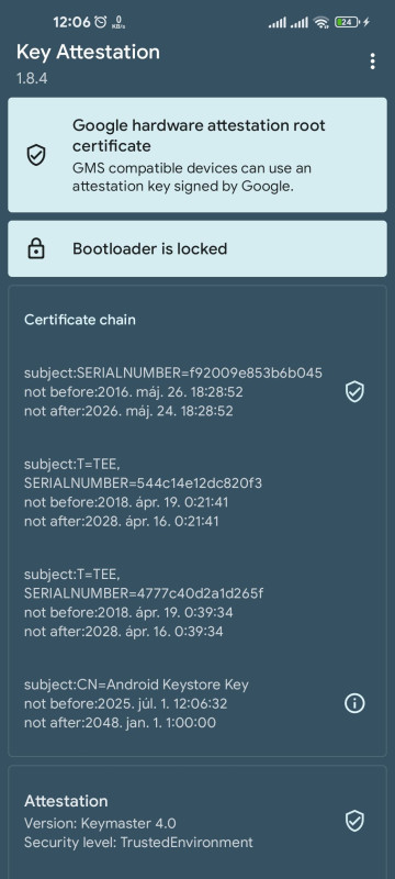

@dilajoska1 A második bejegyzésnél (Android Keystore Key) miért van felkijáltójel?

Érdekes. Itt azt írja hogy bootloader zárva.

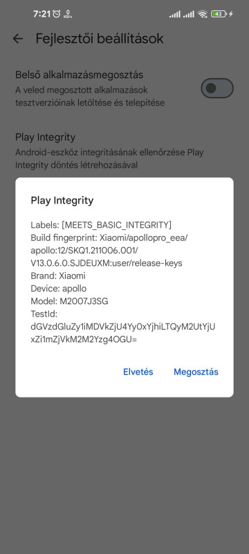

Nálam is ez van egy jó ideje, hiába próbálgatom az alábbiakat:
PlayIntegrityFix (chiteroman féle, ami azóta el is tűnt a githubról)
PlayIntegrityFork
PlayIntegrityFix-NEXTKözben kijött a PlayIntegrityFix-NEXT v2.1 is, sajnos ezzel is csak BASIC szintet sikerült elérnem.

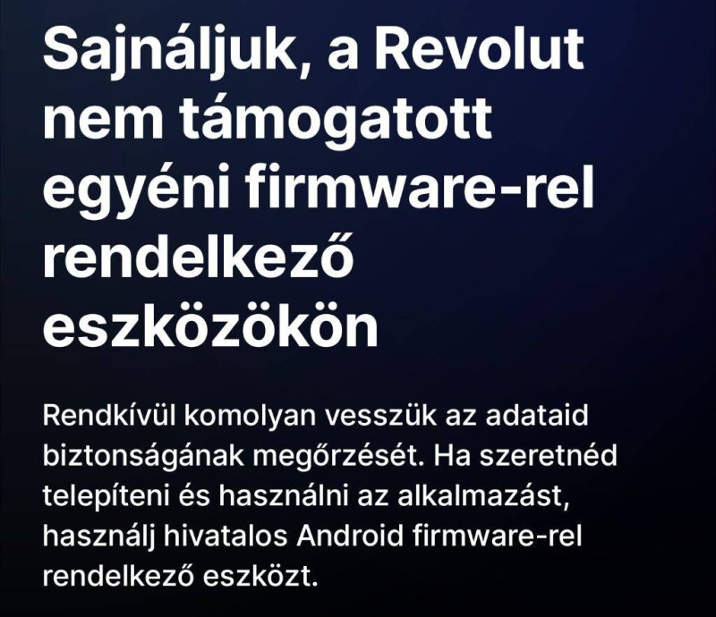

Valami változott, mert most már konkrétan egyéni firmware -re hivatkozik:

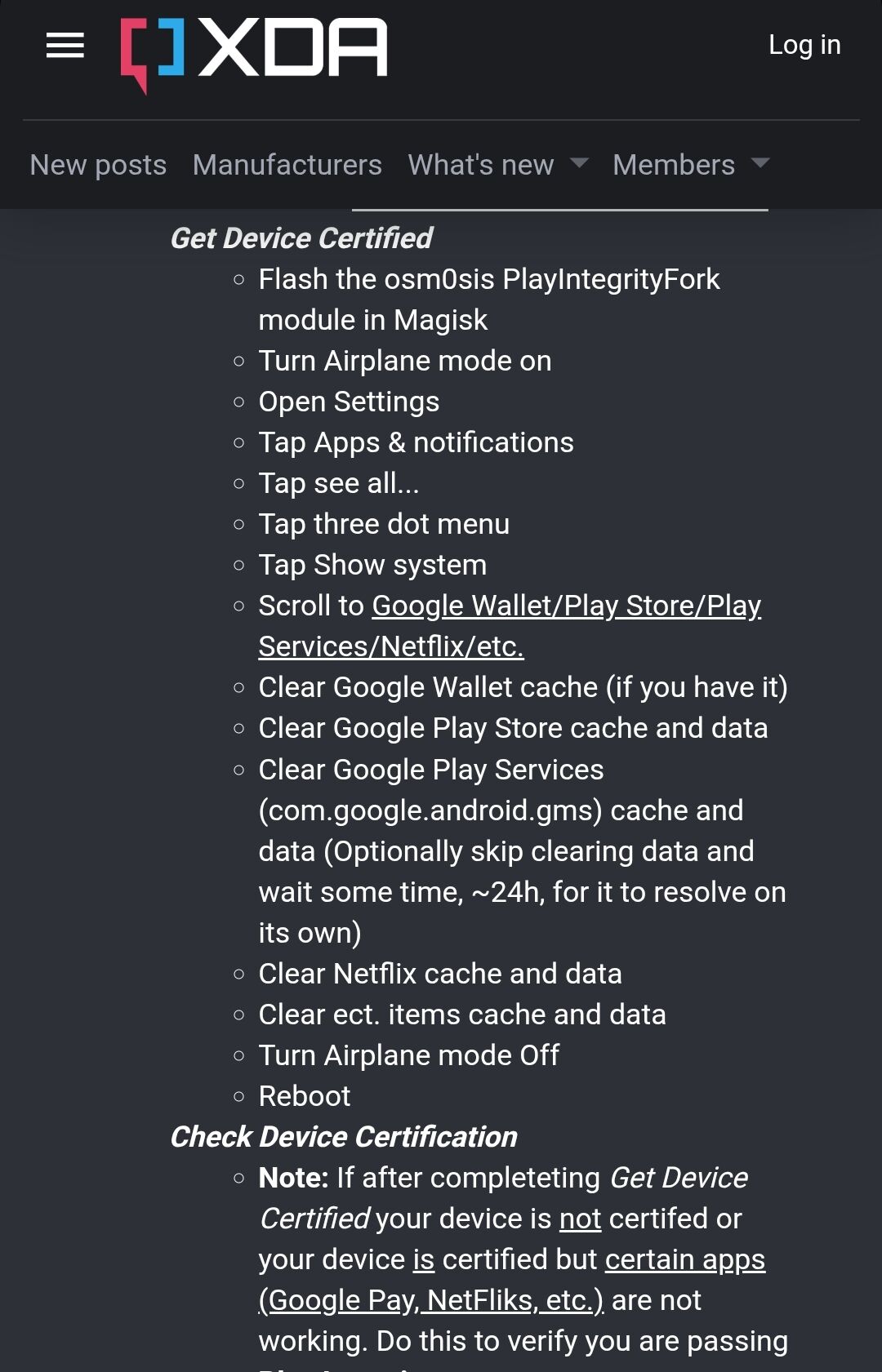

Nem tudom mennyit olvastál vissza, de én írtam egy hozzászólást, ami alapján megcsináltam mindent. Az ott leírt Magisk verzió és modulok vannak fent, ráadásul nekem régebbi rom is van fönt mint a tiéd. Itt a leírás. Romom 14.0.9.0.

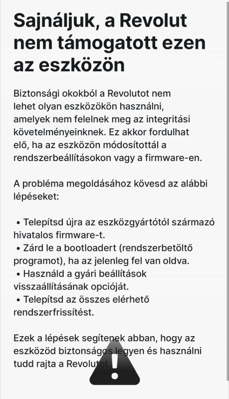

Ezeket mind megcsináltam, de most úgy tűnik már nem csak a rootot nézi, hanem custom romokat is elkezdte tiltani. nálam xiaomi.eu -ra már ezt írja:
Sajnáljuk, a Revolut nem támogatott ezen az eszközön.

Key Attestation 1.8.4 szerint a bootloader locked
Play Integrity szerint a Strong és a Basic nem jó, a Meets zöld pipa
Revolut, Wallet, DÁP, George, OTP megy. -

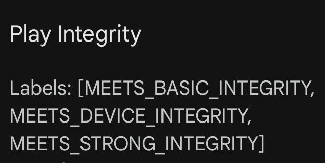

Magisk Alpha-val nekem is működik Revolut is BI ellenére. Mondjuk nekem crDroid 11.6-al menne minden root nélkül is, de root-al csak az Alpha-val.
