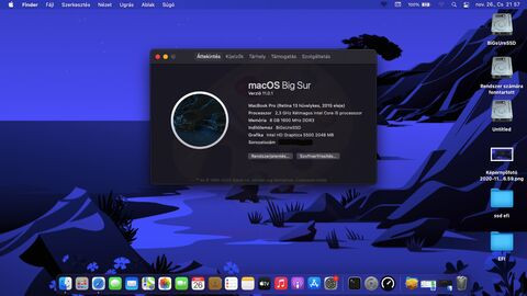

kisjimy
kushwavez #35452 üzenetére
Tegnap újra feltettem,mindent úgy csináltam ahogy írtad! Telepítésnél felmegy,van kép,efi mappa átmásol,be is bootol,(biosban semmit sem állítok át) preboot indul elkezdei tölteni,amikor a vga kártyához ér felpörög a vga venti 2szer villan a kép és csak fekete marad.Anno ugyan ez volt mikor megjelentek az 5700xt karik. Tuti vele van a gond! az esetleg hond lehet ha imac 19re állitottam?
