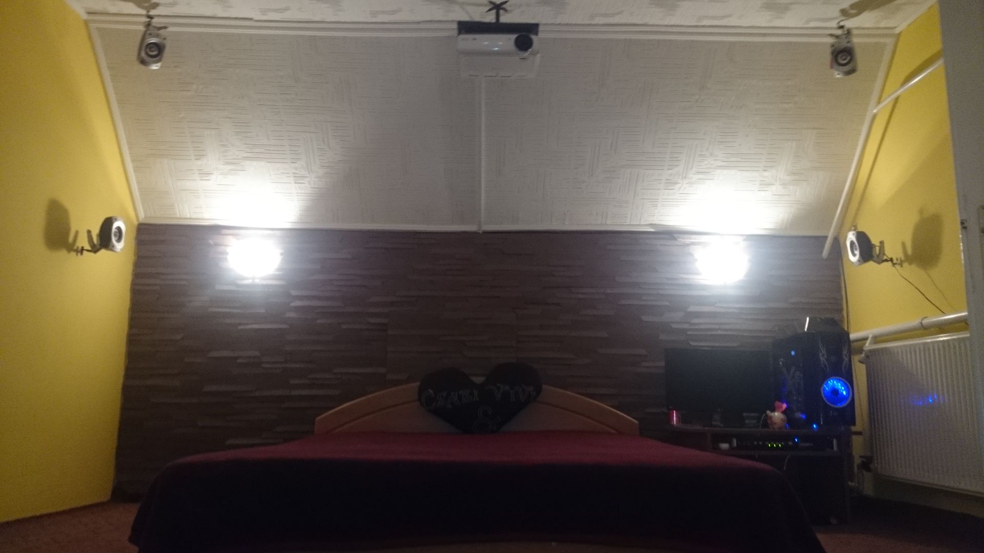

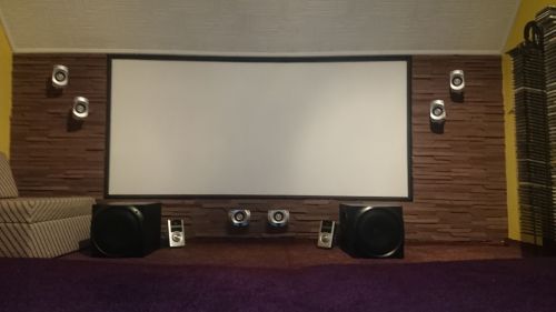

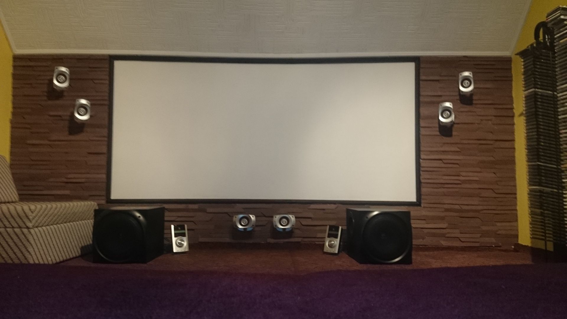

Érdekességképpen pedig belinkelem a szobámat, tavaly nyáron csináltam. A Z-k nagyon menőn néznek ki benne
Hopp, az egyik kábelt nem tűntettem el, mikor fényképeztem!
