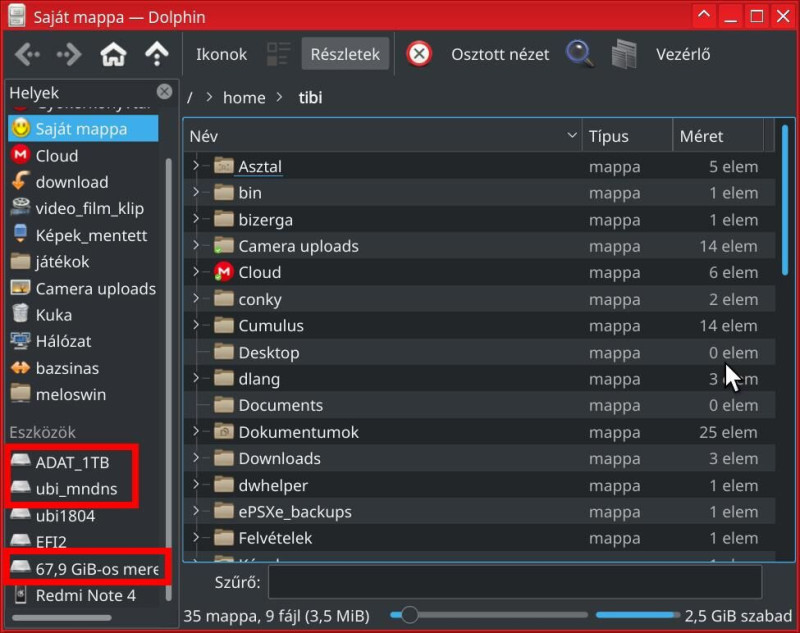

majdnem teljes körű NTFS támogatás van Linuxon. Meg Androidon is de ez most nem tartozik ide.
Ha a Winen kikapcsoltad a Fast startup, gyors rendszerindítást akkor minden kalamajka nélkül írhatod-olvashatod, olyan mint egy külső lemez vagy partíció vagy pendrájv ebből a szempontból.
Arra figyelj ha valamelyik rendszert hibernálod és a másikat véletlenül ráindítod na az tud érdekes dolgokat művelni.Én nem tudom mit kell fstabozni Zorin alatt mert ahhoz hülye vagyok, Ubuntu egy betű írása vagy egérkattintás nélkül automatikusan csatolja. Ha lehet én mellőzöm az fstabba szögelést, ha mégis akkor éegalább a "nofail" opcióval csináld, így ha egyszer valaha nem lesz az a partíció nem fog szüttyögni másfél percet bootnál.
Pirosak mind ntfs és teljesen automount.
