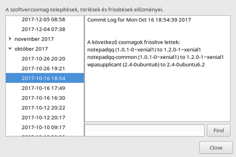

Azt nyugodtan megállapíthatjuk, hogy rengeteg módja van a csomagok visszakeresésének, de olyan, ami követelőző kollégánknak kell, lehet, hogy pont nincs. Én a használat során és az összeszedett infók alapján mindig megtaláltam az engem érdeklő infókat, végigmentem szépen a synaptic előzmények ablakban dátum szerint, mikor már jó ideje használtam a rendszert és amit csak kipróbálásra raktam fel, azt töröltem, amit megőrzésre érdemesnek gondoltam, azt felírtam .txt-ben és beraktam gmail-be piszkozatként, így bármikor bárhonnan elővehetem, ha kell. Érdekesebb feljegyzéseket amúgy is mindig berakom piszkozatba, mappázom őket. Ez a kedvenc programok kigyűjtése se egy olyan megterhelő feladat, ha az ember szeret vele foglalkozni.
Amúgy irigylem háborgó kollégát, hogy csak ilyen gondjai vannak!
Ja, ha már probléma, ha valamivel gond van, a fenti kis ablakban egész jól végig tudom követni x naptól, hogy miket rakott fel a rendszer/én, ami a gondot okozhatja. Volt már, hogy így tudtam visszamenni egy adott állapotra. Főleg hang vagy megjelenítési problémáknál sokat segített.
