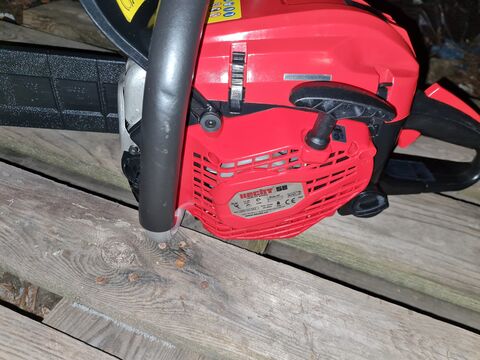

Nem is ugyanarról a fűrészről beszélünk. A 951-57 széria az 58 után jött pár évvel. Talán nem is ugyanabból a gyárból jött. A Hecht csak egy gyűjtő márka. Ne gondold, hogy minden típusát ugyanott ugyanazokból az anyagokból gyártják. Így fordulhat elő, hogy az egyik modeljük viszonylag probléma mentes, a másikon meg minden piti hiba előfordulhat.

Istvan2020 #1862 üzenetére
Ugyanaz mint a Villager, vagy a Stiga, csak a köpeny más. Amíg működik addig kényelmes és erős. Stiga 4 csillagot kapott egy német szaklap tesztjén. De ugye ezek az első benyomások, egy két napos használat után. Hosszú távú tapasztalat meg mást mutat. Villagert Árpi szerintem elég jól kivesézte. Szó szerint
Szerintem az árát nem éri meg. Nem lenne rossz fűrész de a kivitelezés gyenge. Nem folytatom. Keress rá bátran a Vilire Árpinál. Több felyezetet is kapott. -

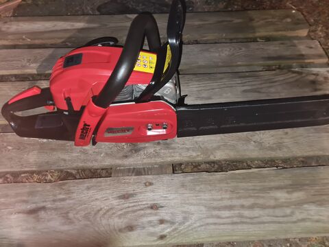

Istvan2020
Sziasztok Hecht 951-957 mi a vélemény? Házkörüli favágás 5től 30cm átmérőig.

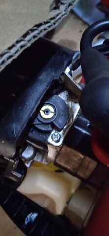

Na urak. Rájöttem az ágvágóm bajára, gondoltam okulásképp leírom. Ugye annyi baja volt, hogy hidegen nem indult. Cseréltem én mindent, állítottam gyújtást nem változott. Árpi javaslatára tekertem a tűszelepen, az sem segített.
Szóval, a szivató kis műanyag biz-basza nem zárt jól
Ezt úgy vettem észre, hogy mikor nagy nehezen beindult valami oknál fogva ráhúztam a szivatót. Semmi változás nem lett a járásában vagy a hangjában. Na mondom megvagy. Néha nagyon egyszerű dolgok is meg tudják szivatni az embert. -

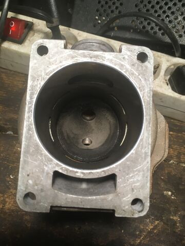

Na srácok. Találtam két kosaras 064-et. Meg még kb
hat másikat egyéb típusokat kisebb hiányosságokkal. Elvilegg mindkét gép hiánytalan. Azonban helytelen tárolás következménye, hogy a fém részeit kikezdte a rozsda, nem kicsit. Van még ezekhez alkatrész? Érdemes vele foglalkozni, vagy maradjon alkatrésznek? Képeket nem csináltam, de tényleg odavannak sajnos. -

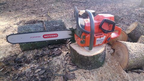

Stihl024 #1820 üzenetére
Ami gépeim vannak azok mind a kedvenceim. De ebben a kategóriában ők ketten. A Husqvarna 365 sp az Oleo az a tesója ez 947. Nem szégyellem csak azt olyanokra hasznàlom. De azt el kell hogy mondjam elég jól bírja. Nyúztam màr el abból a "tróger" egy baràtom így hívja lap làncból de sokàig bírta.

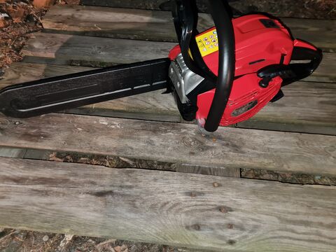

Ma elővettem én is az öreget

Ez az! Azt a csavart tekered kifelé azzal adsz anyagot az alacsony fordulati fúvókának.Pici lépésekben haladj!!
A gumi hüvelyt szedd ki a közepéből és lent mélyen van a pici csavar nehogy kint a nagyot tekergesd mert kiszeded a belsejét!!!! Gumi ki-mélyen bent egy mini csavar!!!! -
