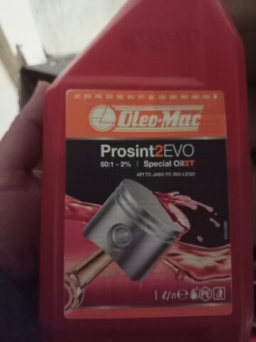

Istvan2020
Pillerb
#1992
Engem annyira a sorja rész nem igazán zavar, nekem ha hibátlanul müködik az pont elég, az indítás pl. a GSH560 non könnyített.
Én csak ilyen alkalmi fürészes vagyok, nem járok erdőre, csak otthon azt a kis tüzifámat vágja össze annyi pont elég.
Ha a scheppach al tudok kompromisszumot kötni az Oleoval szerintem nem lesz nehéz
