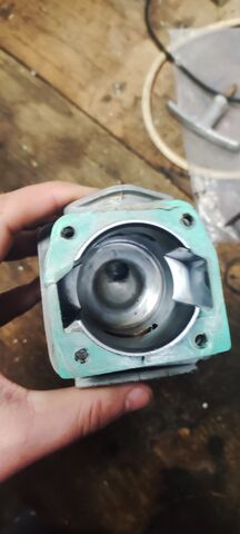

PALEDOG #2177 üzenetére
A gsh 400-nál is úgy volt,ha megnézed újra a képet.
Szétszedési sorrendben terítettem ki,és igen az összes gázt
azon kellett átpaszíroznia ennek is.A dugótól a katalizátorig
volt talán 3,5 cm.Idővel lehet ez a gép is úgy járt volna.
Ez a herélés inkább megelőzés céllal történt. -

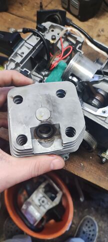

Stihl024
junior tag
PALEDOG #2169 üzenetére
Pl a Hecht pogácsa érintetlen csak a lemezt kell kivágnod egy erősebb anyagból. Fuxit ugye csak a vicc kedvéért írtam ide annak a közepe picit sérült. Egyébként ha rám hallgatsz ,csinállsz egy olyan konzolt mint én a Fuxi 155-nél, hogy ne a kipufogó külső falát érje a kicsapó láng és hagyod a pogácsát a fészkes fenébe.
Stihl024
junior tag
PALEDOG #2167 üzenetére
Hát reméljük ,hogy a gazdája belevert egy ácskapcsot és azzal vágta tönkre mert ha nem várható több ilyesmi. Pont most vannak annyi ideje a piacon ,hogy jönnek a bajok. Én személy szerint kíváncsian várom őket ,ugyan úgy mint az összes többit is eddig
Egyébként nekem van 2-3 jóminőségű kati pogácsám,ha kell rakok bele neked csak küld el a kiput.Van Dolmar,-Stihl - Villager-Hecht-Fuxtec melyik kell??

A 130-as eszik a legtöbbet.Szereti a pocakját.De megy is!
Mindhárom gépnek kormos a dugattyú teteje.
Akkor ez gondolom normális,ha stihl,ha husi olajjal megy.
