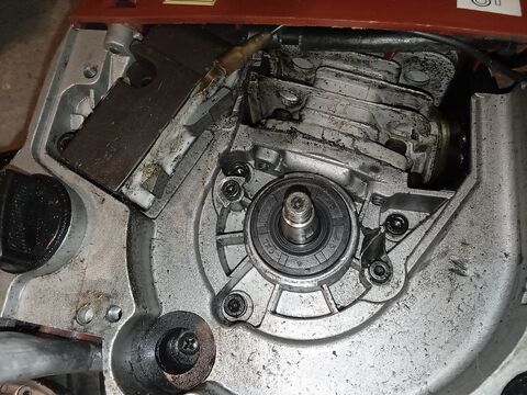

Hát nem hagyott nyugodni a dolog, hozzáfogtam a lendkerék levételhez. Nem kis meglepetés fogadott. A szimering védőlemez hűlt helyét találtam, csak a felfogató csavar alatt van egy kis lemez maradvány. A szimering is félig kint lifegett. (Gondolom kinyomta a szimeringet, majd leszakította a lemezt a lendkerék.)
A tulaj állítása szerint nem babrálta a gépet, ami kicsit sántít, mert akkor hová tűnt a lemez. Amikor szétszedtem a gépet semmi lemezmaradvány nem volt benne
. Na mindegy...Rendelek hozzá lemezt és mindkét oldalra szimeringet, aztán remélem működni fog.

Végig néztem, szerintem igen tanulságos videó lett! Az a primer pumpa tényleg megszivatott, a karbi átlátszó lapkáját én ugyan láttam, de azt hittem valami gyártási melléktermék
A bowdent viszont nem tudtam lefényképezni, mert ugye egy dobozban kaptam meg rapityára szedve, három éve csak lepte a por, innen jött az elhatározás, mert fater ki akarta dobni a kukába!
Nem állítom, hogy megérte anyagilag, viszont ahogy mondtam is Árpinak, nem ez volt a szempont, hanem hogy az apámé volt!
Most remekül megy a kicsike és boldogság!
Még egyszer köszönöm Árpi!

Köszönöm a megerősítést. Nekem sem volt már más tippem, csak időm nem volt még ránézni. Kompresszió jónak tűnik (berántó egy ideig megtartja a gépet). Kipufogó nyíláson benéztem, a dugattyú szép állapotú. A szívócsonk új, a fémhüvely benne van. Ha lesz egy kis időm szerelgetni, akkor neki esek a szimering vizitnek.
Mégegyszer köszönöm a segítséget.u.i: Tetszenek a szerelgetős videóid. Sokat lehet tanulni belőlük. Csak így tovább.

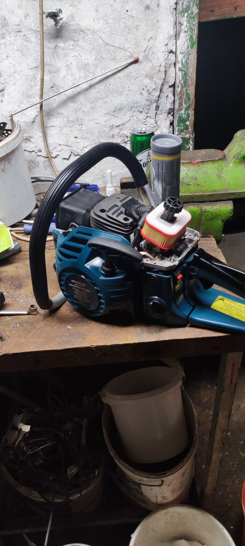

Üdv. Mindenkinek.
Segítségeteket szeretném kérni. Került hozzám barkácsolásra egy straus láncfűrész. A tulaj elmondása szerint amikor lerakta akkor működött (kb. fél éve-egy éve), de most nem hajlandó beindulni. Friss benzin van benne, új a karbit tettem rám próbára, tankszellőző és szívócsonk is új, benzincső nem szakadt. Tanksapkát levéve szisszen. Karbiról a benzincsövet levéve spriccel a benzin.
Beöntésre többszöri rántásra hajlandó néhányat pöffenni, esetenként a kipifogóban durran egyet.Csak kérdés: szimering okozhat ilyen jelenséget? Vagy valami egyéb ötlet?

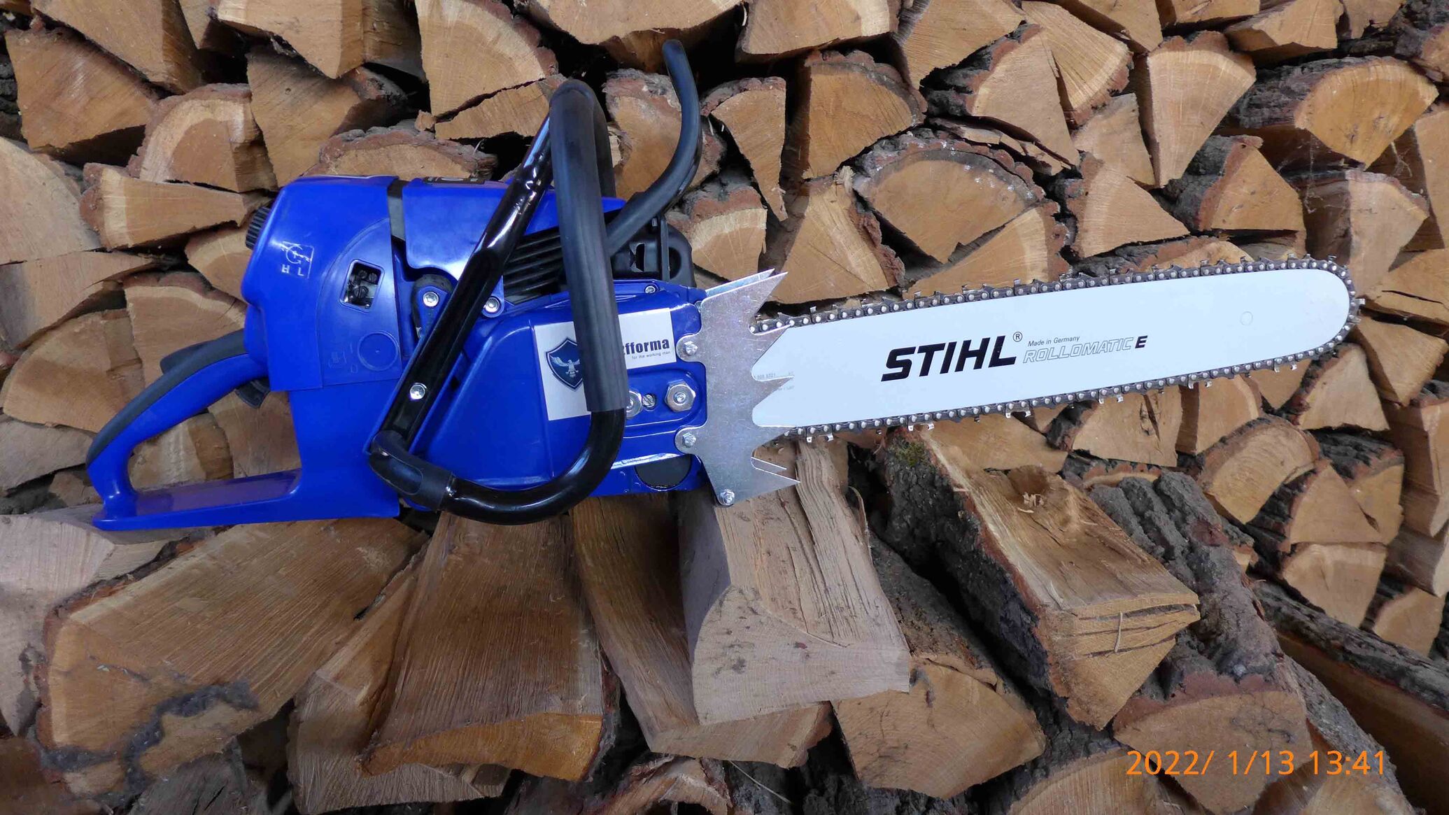

A kék farmertec MS660 klón jelenleg farigcsáláson, a hengerét piszkálnám, de egyszerűen kevés hozzá a szerszámom ( Dremel 3000 + néhány 38mm hosszú 6-os fej). A szívótorkot "sikeresen" picit megtágítottam vertikálisan 1-1 mm-el, pedig nem akartam, csak az egyenetlenségeket kisimítani. Figyelmetlen és óvatlan voltam.
Nem leszek rá büszke, ha elszabom, de hát ez van....
Jövő héten megyek esztergályoshoz a dugó tetejéből leszedünk 3-4 tizeddel 10 mm-es szélesen ( pop up dugó), a hengertalpat sík felületen már majd 3 tizeddel lecsiszoltam. ( lejjebb kerüljön)
Az átömlő rést bővítgetem, de kicsi réshez sehogy sem férek hozzá.
Egyébként itt van még egyben a klón 660-as, ha már láncfűrészes fórum:

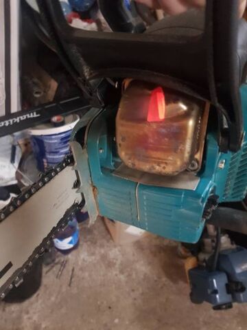

Azoknak, akik úgy gondolják felesleges a kipufogó "operáció", itt egy elrettentő fotó,
(nem tudom,láttátok-e már itt)
Ez a szegényke, egy ea4300.
Aki szerint ez normális, arra nehéz szavakat találni...Jó példa a Zsiguli-s, sajnos pont ezt viszi véghez több fűrész gyártó is,ahol nincs vagy nem szánnak pénzt a fejlesztésére. ( pl.Makita)
Ráerőltetik a epa normáknak megfelelő kibocsátást biztosító kipufogókat azokra az régen bevált,még régi elvárásoknak megfelelő gépekre,aztán kissé toldják-foldják....hogy életben maradjanak.
Fő oka ennek úgy gondolom főképp az,hogy mára már egy gyártó sincs aki 1 fillért is benzin üzemű fejlesztésre fordít,mert minden erővel az akkus gépeket fejlesztik....

csiga8

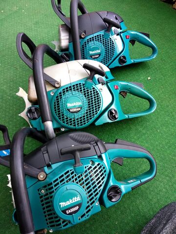

Ezek Makita EA5000 gyári kipufogói.
Annyit a történethez,hogy 5000-es szériákban 5000,5030, 5100,5105/Ea 5000
körny.véd. normáknak megfelelően történtek kötelező változtatások. Bizonyos részben ez nem igazán sikerült a Makita-nak. Úgy gondoltak,hogy az eredeti 5000-es konstrukcióra szépen rábiggyesztik a katalizátoros kipufogót és minden jó lesz. Hát nem lett. Evégett jöttek ki a változtatások,frissített modell számokkal. Amikor rátették az eredeti konstrukcióra a kat. kipufogót, több helyről jöttek visszajelzések (főképp melegebb éghajlatú országokból),hogy károsodott a motor az extra hőtől. Extrém estben be is sült. Na aztán észhez kapva, levették a fordulatot az eredeti 14.500-ról 13,800-ra (piros vs. zöld jelölés a gyújtásnál) és megnövelték közel 20%-al a hűtés teljesítményt és erősen szorgalmazták a saját FD olajukat vagy javasolták a full synt olajakat. Így ezen a 3 fronton történt változtatások mondjuk úgy életképessé tették az 5000-es szériát EPA normákkal.
De természetesen ez a kat. kipufogó brutál hőt generál, néha szinte vörösen izzik. Agyrém.
Na mikor én ezzel szembesültem a gyakorlatban, ezen változtattam rögtön. Szerencsére még elérhető volt a régi 5000-es kat. nélküli gyári kipufogója,ami kompatibilis az 5105/ea5000-re.
Így nem kellett szétszedni és átalakítani a gyári kipufogót,csak szimplán lecseréltem . Érezhetően,simán dinamikusabb lett a gép, és szerintem simán hozott egy extra 10% teljesítmény növelést és 0,1 kg tömeg csökkenést. De nem is ez volt nekem a fő cél,hanem,hogy ne süljön meg szerencsétlen fűrész ...... ezáltal nagyban csökkent az üzemi hőfok,így pozitív hatással van ez az élettartamra,értelem szerűen,ez volt nekem fontos.... -
