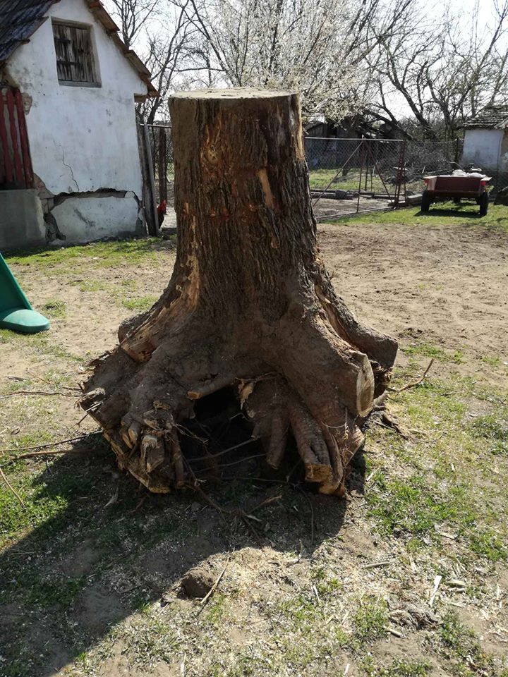

Van kepm is, 130 magas, felul 50cm atmero, kb kozepen gyoker folott 60 lehet. Kettoben mar mozgathato a suly? Egy 40 centissel el tudom vagni vajon ekelve vagaskor persze.
a masik hogy kolcsonozni kb 7-8 ezer+3 ezer lanc lenne. Jofogason marketplacen 14 ert mar 40 centis seepachbenzines van. Ezeket erdemes megvenni? Vagy 45 osok is vannak max 20 ert. Kozeljovoben lesz par vagas meg ezt is szeletelni szeretnem gyokernel takaritas utan. -

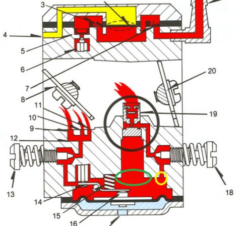

densoft
Igen sajna a házba préselt a fúvóka, arra gondoltam, hogy talán valahogy a kiesett kis korongot vissza varázsolom, de a rajz szerint egy rögzítő gyűrű tartja a helyén, amit viszont nem láttam kiesni.Szerintem új karbi lesz a vége. Nem tudom megfejteni mi lehet a funkciója annak a kis korongnak, de enélkül kicsit döcögve jár a motor, a fordulatot is nehezebben veszi és 10-15 sec után leáll.
Egyébként benzines tisztítás után, sűrített levegő spray-val fújtam át, tehát nem 8-10 bar-os hálózatról. -
Butcher82
densoft
Sziasztok, benzines láncfűrész karburátorát tisztítottam, a fúvóka átfújásakor egy kb. 2mm átmérőjű műanyag korong fújódott ki a fúvókából a pillangószelep felé . Ez odavaló lehet, ha igen hogyan lehet visszatenni?

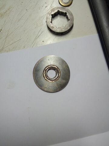

Egy Gardenmaster láncfűrész kuplungjáról szeretnék felvilágosítást.Csillag kereket cseréltem , és azt vettem észre hogy a "lendkerék " és a röpsúly között lévő alátét félre van kopva. Jó lenne tudni hogy valójában hogyan is helyezkedik el a tengelyen .Gondolok itt arra hogy neki támaszkodik e főtengely végének, vagy felcsúszik a tengelyre a tűgörgő elé?A belső fúrat átmérője 10, vagy 12 mm? -

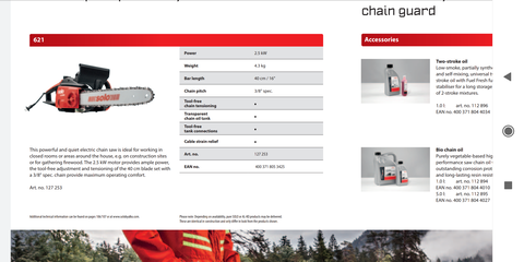

Ez is katalógus: https://bestpark.hu/127253 És minden boltban ez a kép van, plusz az al-ko oldalán is. Az oroszoknál meg piros alapon fekete, és ugyanaz a vezető mint a te képeden.

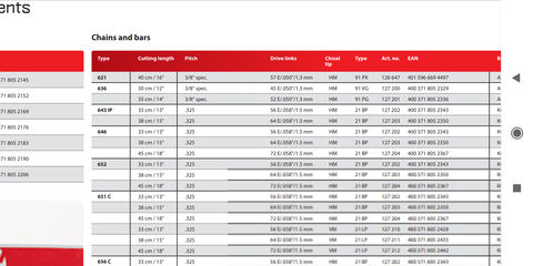

De miért rendelném meg és melyiket? Mindkettő az. Az, hogy szerinted olyan, nem jelenti, hogy olyan. Annyit tudni biztosan, hogy a solo drágább. Azt mondták róla, hogy kb. 1m/s-al lassabb, és állítólag 100W-al erősebb, bár azt sem zárom ki, hogy ez a fogyasztása. Nem tudni, hogy hány kiló, hogy milyen lánc való rá. De ha lehetne tudni a láncot, az is lehetne reklámfogás ha vastagabb, és közben az egész gép gyengébb lenne. Nekem is jobban tetszik a solo, de ez a legutolsó szempont...
Butcher82
Ugyanaz a lap és lánc van rajta, mivel ugyanaz a lap nagysága és a láncosztása.
Ezekből nincs akkora variáció, 1.3 mm-es lesz.
Ezt mondtam, egyértelmű infó nem lesz róluk. De ha ennyire ragaszkodsz az ALKO-hoz rendeld meg neten, 14 napod lesz rá hogyha nem tetszik vagy nem jó visszaküld.
