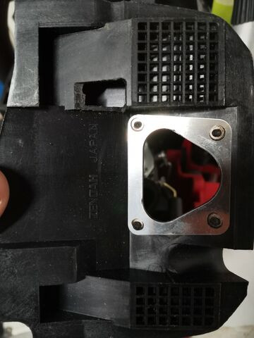

Szivacsban nem bízok. Ferde alátét nem játszik se lent (háromszög alakú a csonknyílás) se fent mert nem tömít akkor a záró csavar.
Vagy aplikálok valami gyorsoldású feszítő lemezt a szűrő hátuljára. Ami a kevés hely miatt elég macerás.Vagy nemes egyszerüséggel feltaámasztom elől a légszűrőt egy gumikoronggal pont olyan távolságon , hogy eloszlássam a csavar leszorító erejét körkörösen, így egyenletes leszorító erőt kapok.

Na mókolnom kell a 621 légszűrőnél.
15 perc munka után ellenőriztem a vasat. Hát bizony engedett be port az illeszkedés hátulján.
Sajna a tömítő gumi belül nem lesz jó, nincs belül a szűrőn megfelelő perem , hogy letömítse. Így egy vékony O gyűrűt tettem a csonka. De ez sem lett 100%os. Hiába úgy cuppant a torokra a szűrő. Levettem a fedél csavart és csak azzal szorítottam oda. Sajnos előre billen a szűrő ilyenkor. Kis rést hagyva. Képen nagyolva skicceltem. Vágtam a torokra vékony gumilapot de így sem tetszik még az eredmény. Elöl szoros lapítja a gumit , hátul alig látszik a nyoma. Azt hiszem megpróbálom feltámasztani elől a szűrőt, hogy egyenletes legyen a leszorító erő. Próbáltam utána keresni külföldi fórumokon. Sehol nincs témában ez a jelenség. Vagy nem foglalkoznak vele.

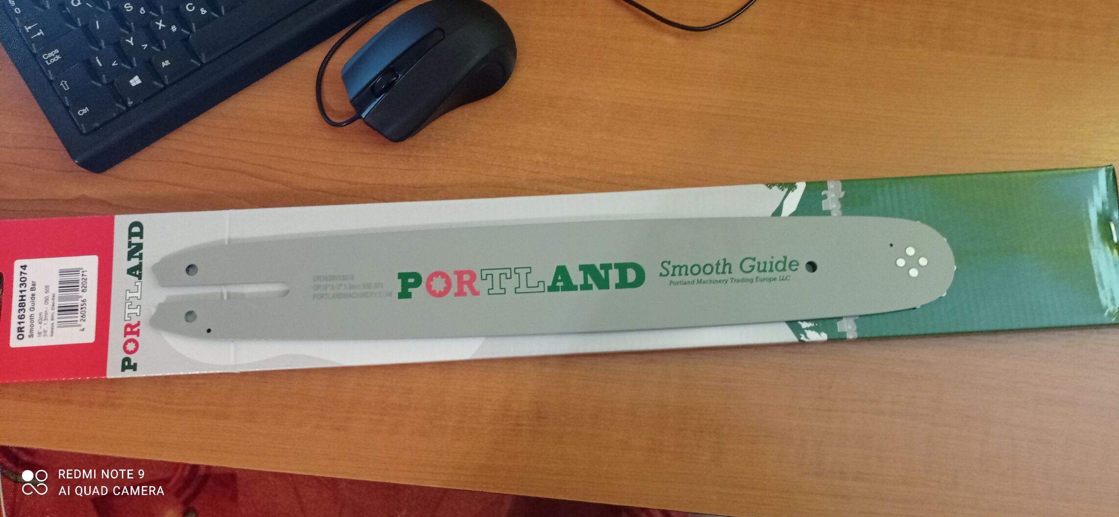

végül is lelesett, Portland az Oregon államba van
(szerkeszteni már nem tudtam)

De tény könnyen indul, berántóval nincs baj fék is rendben , olajozás is oké, csak nagy neki az a 45-ös vezető.
Kérdés elfogadható minőségű egy yato vezető 38cm 1,5-ös 0,325, vagy mindenképp Oregon a minimum?

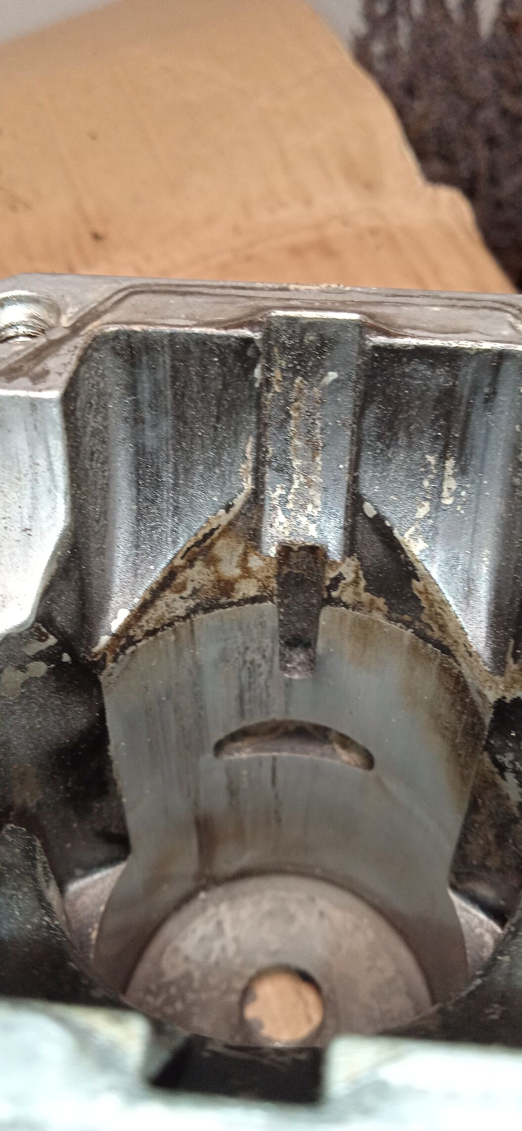

Sikerült szétszednem motort! A jó hír, hogy nincsenek árkok, szerintem egy polír eltávolít mindent. A rossz hír, hogy törött volt a gyűrű és az egyik felömlő felső élét lepattintotta. Pirossal karikáztam, a dugattyú pedig a letört darabot beleverte a gyertya mellé, kékkel karikáztam!
Szerintetek mekkora problémát okoz ez?
