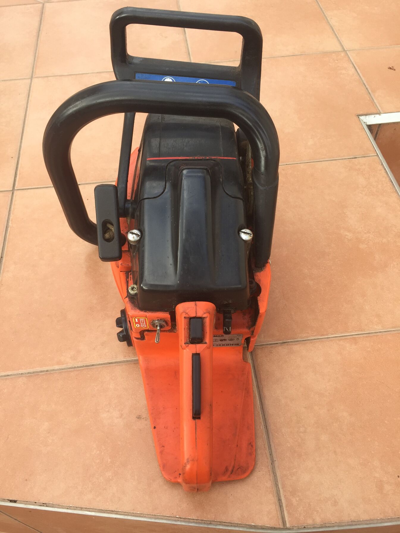

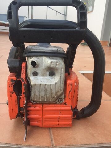

Kérdés....szerintetek eladjam,vagy ne adjam?Ezen agyalok...
Nekem kevés az 1,8 lóerő nyújtotta "szabadság". -

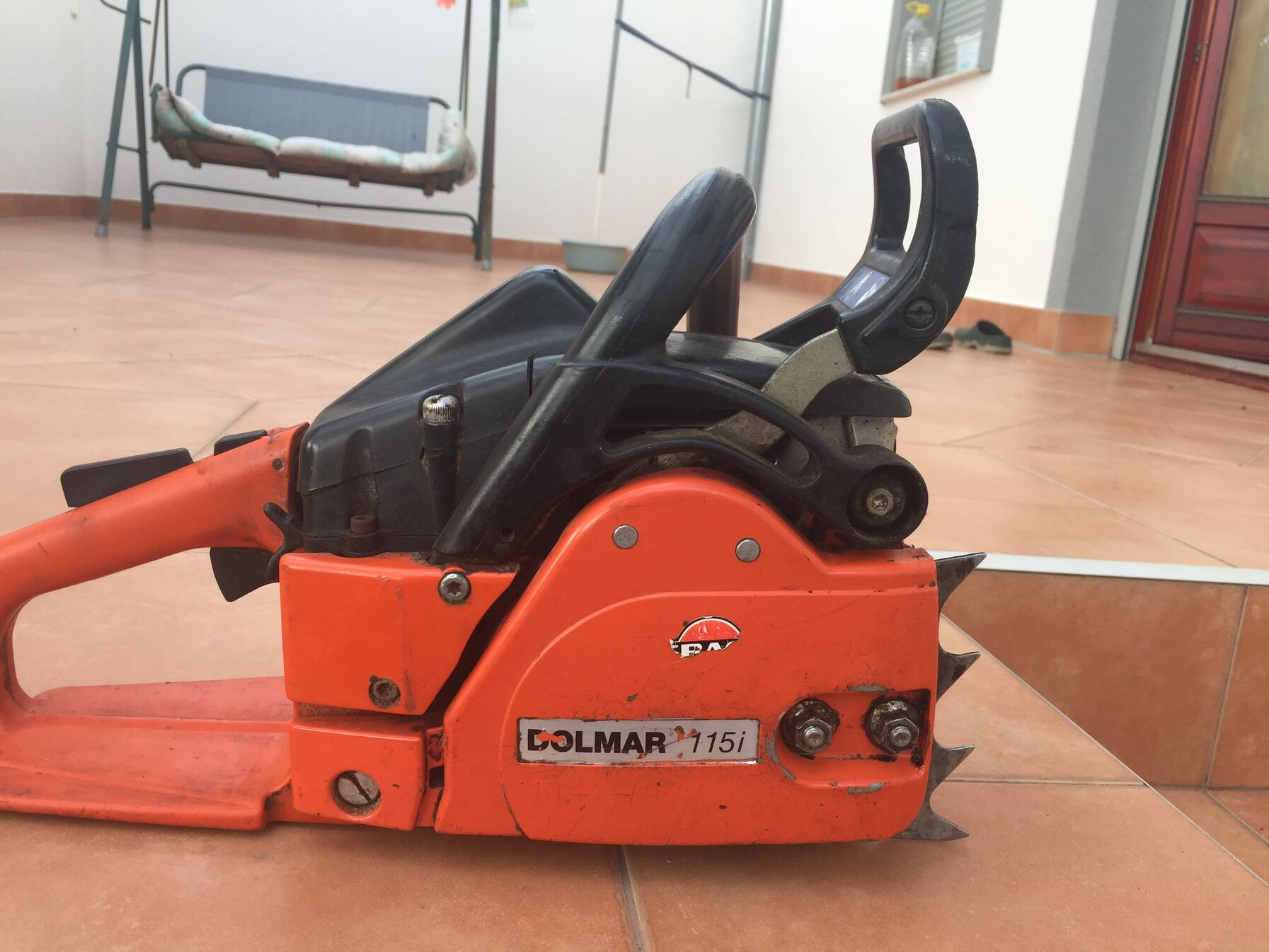

Minden negatívumon amit elmondtam erről a gépről-megváltoztatták!
1-Homogén anyagú berántó és láncdekni,eltűnt a csicsa és széthúzták a tőcsavarok távját
2- Új egyszerűbb kipufogót kapott középre tették a lyukat így nem olvasztja el a fék kart
3-Kapott a kipufogó egy hőterelő lemezt így talán nem olvad el a dugattyú
4-Hátrébb tették a körfogantyút ,javítottak a balanszon
Mindent kijavítottak amit megkritizáltam. -

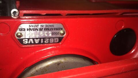

Na, csak találtam 1,5-ös vezetőt a komatsura így már tárgytalan a láncos kérdésem. Egyébként tényleg senki nem forgalmazza az országban.

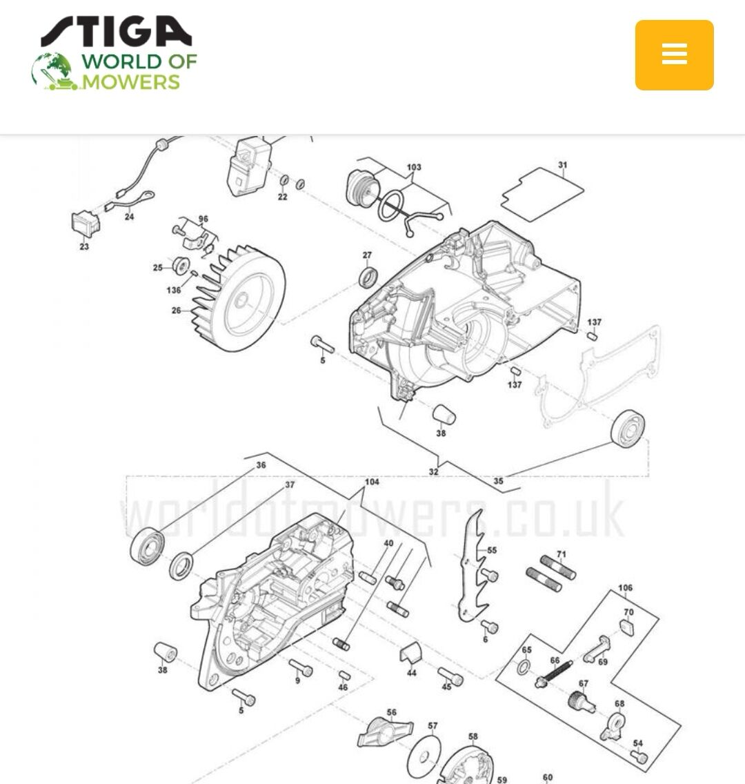

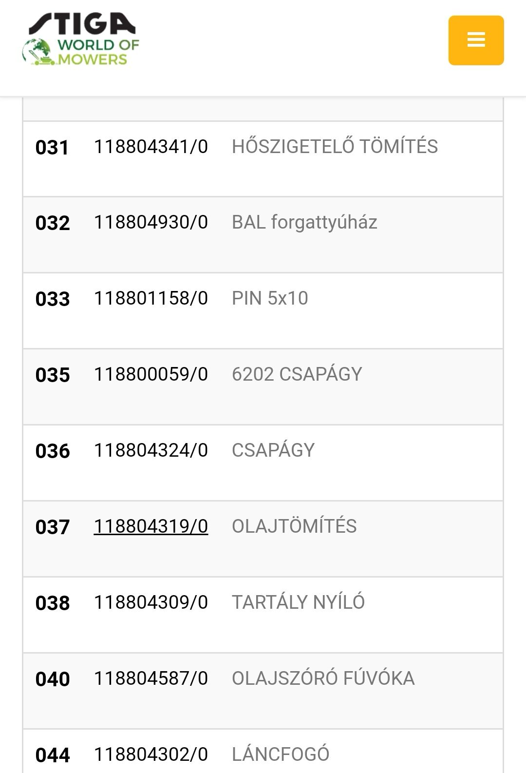

Na neked lesz igazad. Elvileg lenne a Dolmar 5105-höz szimering de mégse lehet rendelni. Makitánál meg csak egyben van a csapággyal ... 10300 ft és december végére ígérik tehát nincs az országban.... Ennyit a Dolmar-Makita gépekről.... a legjobb,hogy vettem még egy Dolmart ...remélem ennek nem szimering baja lesz vagy ebben emberi mértékű lesz amit gyártanak is.. ez egy öregebb masina reménykedek benne azért

A jófogáson láttam ma fenn egy Komatsu-t! [EZT] ! Remélem itt nem tiltott a külső link...

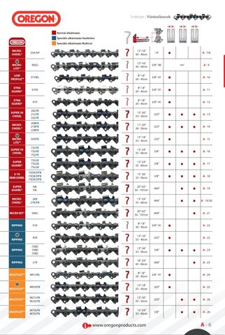

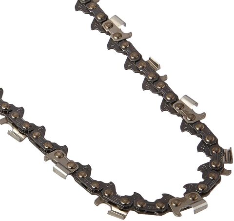

Valaki tudja, honnan tudok szerezni 3/8 1,3 láncot ami nem picco. És a legfontosabb nem tekercsben. Azt én is találtam.

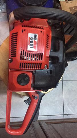

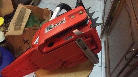

Tudok még egyet. De az nem új. Nem ronda az állapota. De szigszalagozott a hátsó markolat. A gázretesz és a gáz billentyű biztonsági nyelve is hiányos. A láncfék is mintha inaktív lenne. Ezen alkatrészek beszerzése nem lehetetlen, de nem érte volna meg a 15000 Ft olcsóbbságot.

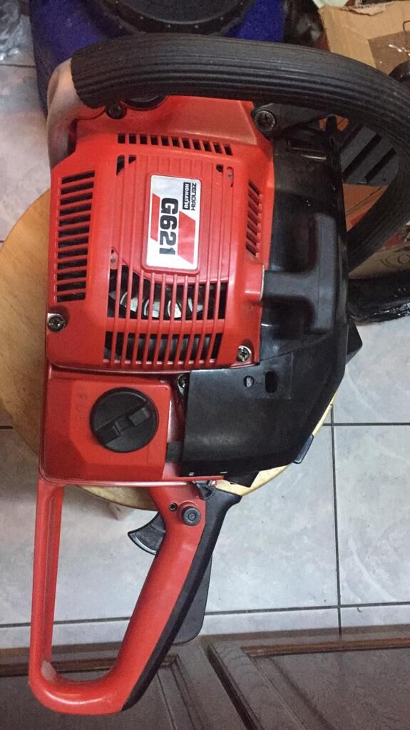

Fogadjátok szeretettel ezt a kis galériát!
A gépről dióhélyban annak aki esetleg nem ismerné ezt a típust: Ez az OleoMac GS440 utódja, vagy ha úgy vesszük a gyártó szerint tovább gondolt-fejlesztett változata a GS451.Ez a legnagyobb barkács vagy a legkisebb félprofi gép a forgalmazó szerint, határeset.41 cm vezető lap van rajta .325" 72 szemes 1.3mm-es lánccal. A motor 2.9 Le. Azt , hogy ezt mennyire sikerült megvalósítani Árpi megítélésére bíztam, mert felajánlottam a gépet egy videó forgatásához így reményeim szerint olyat is megtudhatok róla, amit egyébként nem.
[kép1] [kép2] [kép3] [kép4] [kép5] [kép6] [egészségetekre]

Jelenleg egy 95VPX072X van rajta, ez a gyári lánc. Ha jól értem a SpeedCut lap ellen nincs kifogásod, csak egy 20LPX072E kerüljön rá? -

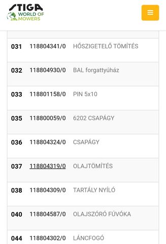

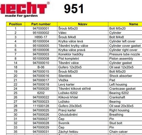

Átlagos Kínai lánc,nekem nem volt de akinek adtam el egy gépet szidta nagyon. Hát Ricsi ez a szimering elvileg 21.1x29,6x 4 és igen ez egy olyan méret ami nincs .Csapággyal együtt kell megvenni-de természetesen nálunk az sincs....Tengelyt meg a furatot azért nem méregettem mert bevittem a legnagyobb szaküzletbe ami nálunk van a régit és mondtam a havernak ez kell nagyon jó és nagyon olcsón. Aztán jöttem ki Németbe. Ha otthon lennék más volna a szitu.. de nem vagyok. Havernak szóltam hajtson már fel nekem valamit,amúgy a Hecht márkaboltban van-de olyat nem akarok nyilván Kínai.

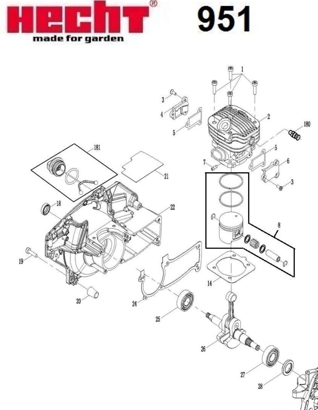

Most volt időm robbantott ábrákat nézni. 5105 re mind kombi csapagyat hoz a kuplung oldalra. Olyat ami csapágyba van építve. Lehet ezért nincs szimering hozzá külön?
https://store.chainsawr.com/products/dolmar-ps-510-chainsaw-combo-ball-bearing-new-960-123-159-d-30
Mindenhol csak ezt a csapagyat hozza.
Elég elvetemült megoldás ha ez igaz. 🤯
Az előző két kommentemet figyelmen kívül is hagyhatod ha ez tényleg kombi csapágy.

nem hiszem el egyebkent hogy miet ugy kell valamit arulni, hogy csapaggyal egybe. folosleges penzkidobas. meg direkt olyan szimeringet raknak bele hogy veletlenul se tudd boltbol potolni.
