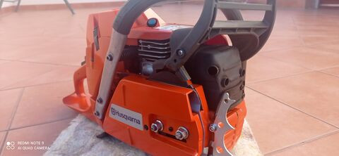

Ma van az első nap amikor elégedett vagyok a 372 x-t pénztemetőmmel. Felraktam az "Új" hengert meg a tisztított gyári karbit, elsőre pöffent 3. ra indult és máris éreztem nem ugyan az a gép. Agresszívabb ,azonnal visszaáll terhelés után , csak a felömlőkhöz nyúltam minden maradt eredeti-majdnem tökéletes . Hibája még annyi az oldalán a felirat Husqvarna..
