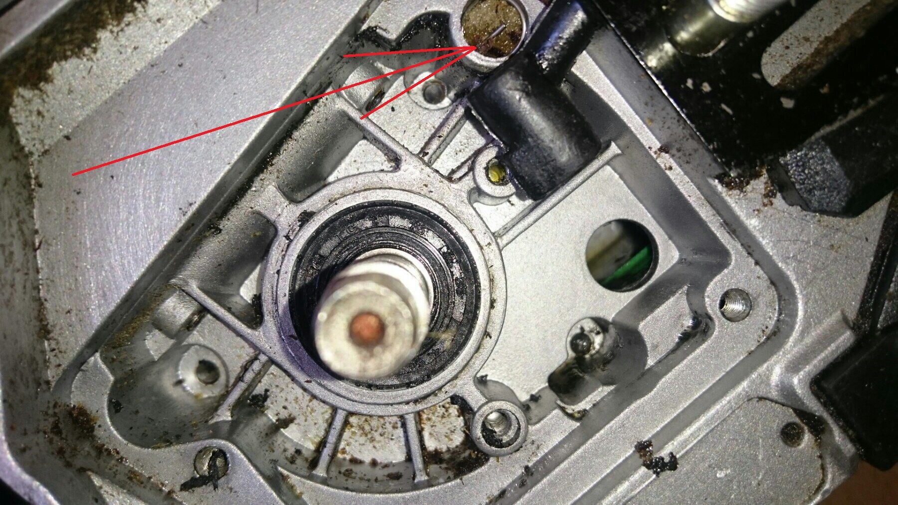

isti732712 #3347 üzenetére
Kép alapján furának tűnik a szimering. Nincs kifordulva az ajak??

isti732712 #3276 üzenetére
Nyúlj be közvetlen a főtengely mellett egy vékony pici csavarhúzóval mire pislogsz egyet kint is lesz -ezek ilyenek

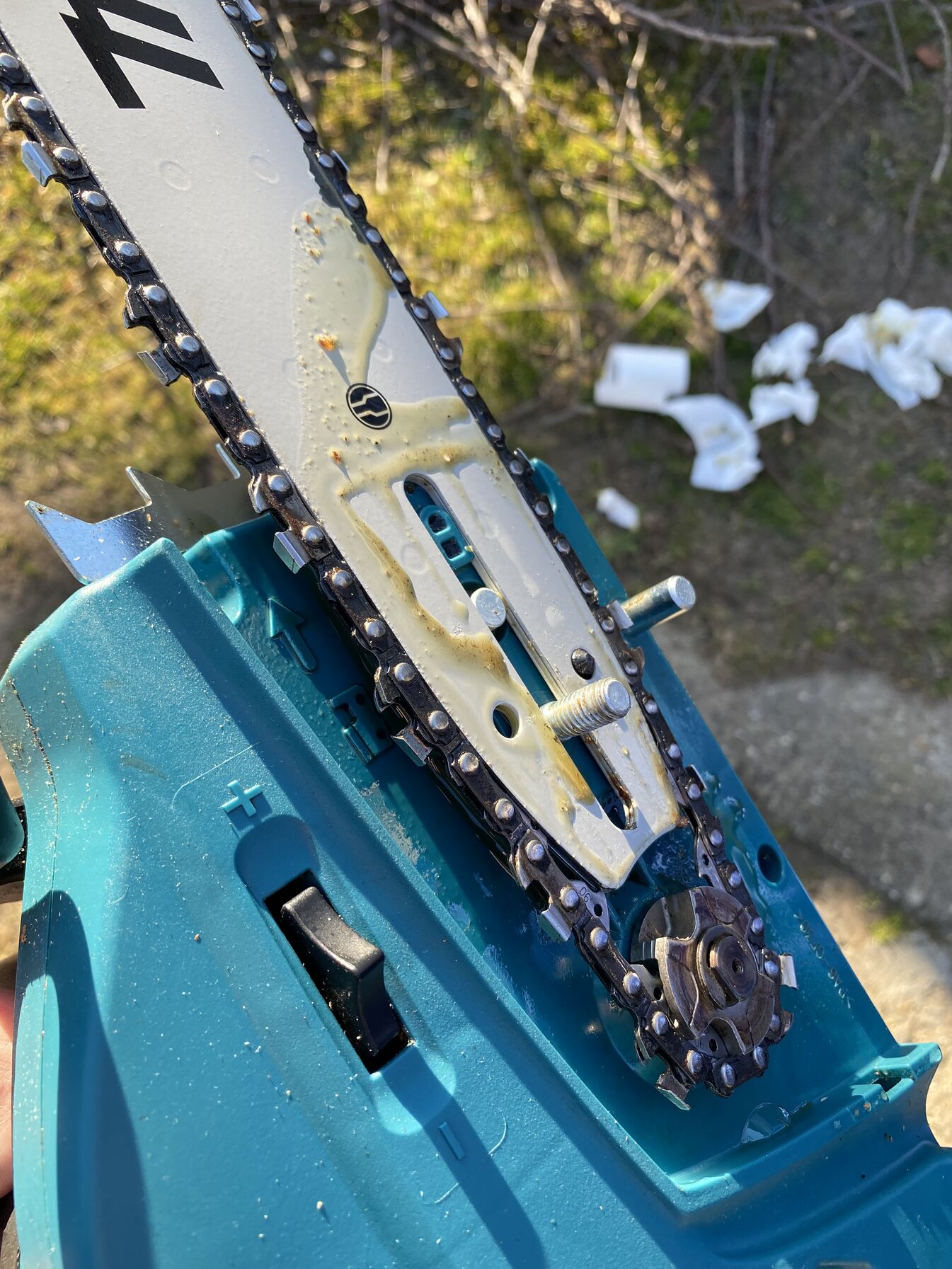

isti732712 #1670 üzenetére
Nemrég volt téma itt.
Lehetséges, hogy a vezetőt nem tudod hátravonni annyira, hogy fel menjen az 52 szemes lánc. -

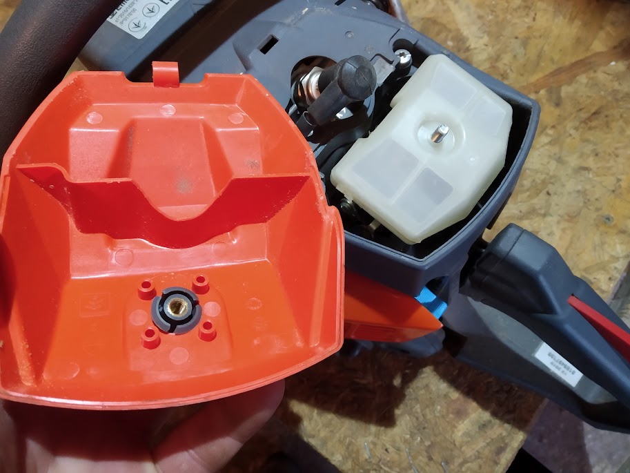

kopepe
isti732712 #1637 üzenetére
Érdemes megejteni ezt az íves bemetszést a légszűrőfedélen,mert le fog törni a füle.
Nem kerül be több por emiatt. -
