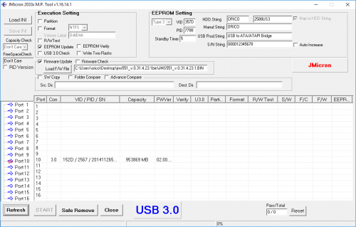

2016-04-29-én (#3842) p.gabor fordultam elsőként Hozzátok, akkor vettem meg 2 Sharkoon Rapid Case-t(majd eladtam, mert raid0-ban kellettek a gépbe a HDD-k).
Megnéztem az akkor készült képeket, amin 1051 volt a vezérlő, megnéztem a mostaniakat is és itt volt a probléma, ugyanis átneveztem a mappát és a régieket néztem.
Tehát, inkább szétkaptam újra és lám 1053-as van már ezekben:Ezen új információ alapján akkor,
- computerbase oldaláról ez kell nekem:
Aktuelle Firmware für ASM 1053/1053E :ASMedia.1053/1053E Support 8TB+ HDD
ASMedia.1053.No.Name.Device / 130107917D00.bin
- plugable szerint:
UASP1_130107917D00.exe
Mivel ez exe, automatikusan betölti a módosított verziót(MPTool).
- vagy próbáljam az általad javasoltat, ami felment a 1053-asra
(c.) 130409_11_DA_01 —► usbdev
ASM1051 chiphez elvileg ez a firmware is opció lehet, illetve eredetileg a tieden is ez van. Viszont ennél az a fura, hogy nálam engedi rátolni az ASM1053 chipre is, holott ha másikhoz való, akkor hibaüzenetet kéne dobnia... ) -

- A flashaleshez szükséges egy megfelelő bin.file, ezért is fordultam Hozzátok.Nem szeretném téglásítani, pusztán csak egy megfelelő fw- t keresek.

King Unique #3667 üzenetére
Külön hozzászólásban írom csak, mert végül is nem része a bemutatónak, de akkor ehhez kapcsolódan:
HW: JMS539S
Eredeti VID/PID: 152D-23391) Eredeti firmware screenshot, de elrontottam, mert USB2.0-es csatin kellett volna. USB3-on verziót nem írja ki csak annyit hogy InCode.
2) JMicron JM2033x FW Update Utility v1.19.13-vel beletoltam a "JMS539 64PIN PM255.00.03.42.22.bin" firmware-t. Erről nincsen screenshot mert a tool lefagyott. Sajnos ezt is USB3.0-as portban végeztem, az lehetett a baj.
3) Ennek ellenére a FW update sikeres volt, mert ezután gond nélkül felismerte a Windows is, HDS is.
A VID/PID átváltozott 152D-0551-re!MP Tool screenshotot sajnos megint USB3-as portban vettem:
4) Utána, mivel azt akartam hogy a FW update ablak sikeres legyen, mégegyszer ugyanazt a firmware-t beletoltam. Ezúttal nem fagyott le, és sikeres lett, de sajnos ezt is USB3 porton csináltam.
5) Ezen lépés után azonban rosszabb lett, Windows nem ismerte fel. Linuxban úgy tűnt jól működik, immár super-speed eszközként ismerte fel, GSmartControl is támogatta. Gyűjtöttem logokat is, de aztán az egyik USB3.0 portban való tesztelésnél lefagyott a gép. (Nem az eszköz hibája, az előlapi kivezetésem gány.)
Aztán Linuxon gparted-del töröltem az NTFS partíciót rajta és újra létrehoztam.
6) Utána Windows-on USB2.0 portban már feljött az eszköz. Itt kiírja a verziót is:
7) Utána rátoltam a JMS551_V255.00.06.00.19.bin firmware-t. A frissítés sikeres volt, de nem kellett volna, mert azóta sem Windows-on, sem linuxon nem olvassa, IO hibákkal elszáll. Kuka lett.
Konklúzió:
- JMicron FW csekkolást és FW frissítést mindig USB2.0 porton kell végezni és vigyázni mit tol rá az ember.Nem sajnálom, mert fos volt.
