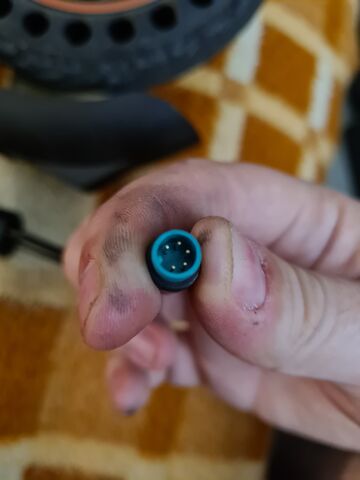

Reggie0 #12303 üzenetére
Most ott tartunk, hogy megnézték a videókat, amiket csináltam, és elküldtek egy új bekapcsológombot/gázkart.
Nem mondtam nekik, hogy tuti nem az a gond, mert kicseréltem a másikkal, és úgy sem működött. Vagy létezik, hogy a fék kar, és a lámpát kapcsoló kar teljesen más elven működik, és fordítva nem is kellene működnie?

RockHaRD
Reggie0 #12235 üzenetére
Ja, elfelejtettem megírni az eredményt. Természetesen így sem működik a cucc. Ami viszont inkább aggasztóbb, hogy a gyártó 4. napja nem válaszol, pedig külön írtam nekik a honlapjukon, és emailen is. A megadott whatsapp szám nincs whatsappban. 99%-ban Paypallal fizetek ilyesmit, persze, hogy ezt pont nem
RockHaRD
Reggie0 #12230 üzenetére
Közben most láttam, hogy lehet kapni magát az egész ravaszt külön, és eszembe jutott, hogy mindkét oldal csatlakozója megegyezik, ebből következik, hogy most szét kapom az egészet újra, és megcserélem a két oldalt. Ha így sem kapcsol be, akkor jó eséllyel a komplett elektronika adta meg magát. Ha bekapcsol, akkor meg csak kérnem kell egy új kapcsolót.

Reggie0 #12202 üzenetére
Meg fogom nézni még ma, köszönöm.
Próbáltam egyébként a gumit is lehúzni, és úgy is nyomkodni, de nem jutottam sikerrel. Az a furcsa nekem, hogyha fel is van töltve 100%-ra az akksi, akkor is egy pillanatra lehetne piros a töltő amikor bedugom, de azonnal zöld ugyanúgy, mintha nem is lenne bedugva
