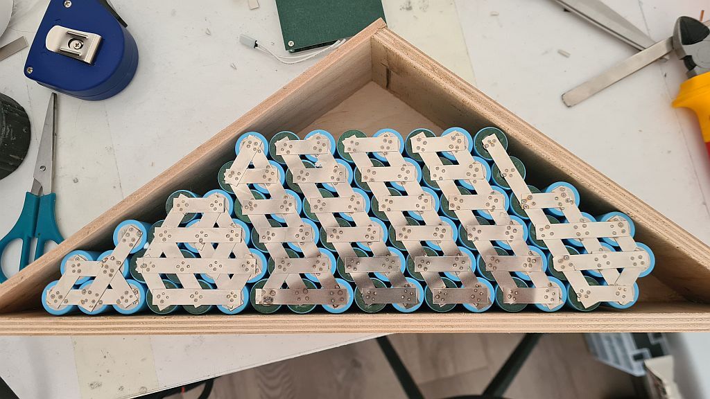

Én csak akkor építenék hozzá ha ugyan az a cella, ugyanis az talán egyértelmű hogy azonos teljesítményű kell pl.: 2600mAh cellákkal van szerelve, te is olyat veszel és azzal "bővíted/bővítteted" ki, ez oké, viszont nagyon nem mindegy -
amit DigitXT elfelejtett írni
- hogy a cellák belső ellenállásának meg kell hogy egyezzen, minél nagyobb az eltérés, és itt eltérés alatt század mili Ohm-okról beszélek, minden kisütés és töltési ciklus után nőni fog ez az ellenállás eltérés míg végül a jobb BMS-ek letiltanak a nagy feszültség különbség miatt, az olcsobbak pedig nem, és tönkremegy pár sor cella.
Nem véletlen van célműszerem amivel a cellák belső ellenállását tudom megmérni ezred pontosan, így kitolva azt a degradációt amit az előbb leírtam, szóval nem olyan egyszerü ez ahogy azt itt egyesek leírják, ledegradálják, lesufnizzák,
De! szivük joga...
Az okos BMS vagy BT-os BMS-t is ugyan úgy be tudom építeni, és ha nem tetszik a zsugorfólia, be tudom építeni merev akkuházba is, vagy akár, ahogy a képeken amit linkeltem teljesen egyedi házban is a vevő kérésére [link]
Mindegy, úgy látom hogy ebben a témában sokkal okosabbak vannak itt nálam
Csak azért zavar, mert mikor odakerülnek ezek az illetők hogy akkor csináljanak egyet, (ha odakerülnek, nem csak írogatnak itt róla..) megnézném a munka minőségét, meg úgy az egészet...eleve ilyet írni hogy "sima ügy" a bővítés, és hozzáépít belső ellenállás mérése nélkül, máris bukó az egész... mindegy ez csak az én véleményem, mindenki azt csinál, amit akar!
