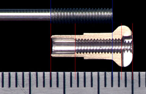

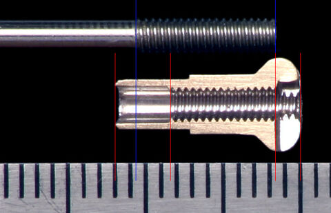

Amennyiben más is keresné a jövőben a küllőanya (nippli) és a küllő kapcsolatának feltételeit (mennyi menet hova miért) az itt választ talál:
Ha valaki esetleg fáradt elolvasni, a lényeg:
Jó beállítás:
Rossz beállítás: -

gordonfreemN
Keréképítős kérdésem lenne:
Dt350 agy, xm421 felni.
A küllő menetéből mennyinek kellene minimum beérni a küllőanyába (azt hiszem nipli a másik neve)?Csak mert vicces kedvében a dt swiss kalkulátor 293-mat adott a dt revolution küllőre fék oldalra, olvastam, hogy ilyen esetben jobb lefele kerekíteni, azaz 292mm-es küllő lett.
Ugyanakkor variáltam is egyet, mert végül a vastagabb competition küllő mellett döntöttem. Aztán mikor megkaptam mindent, ellenöriztem ujra a méreteket és látom, hogy a competition-re már 294-et ír. Remek.Nos ennek az lett a vége jeleneg, hogy középre húzva és centírozás (így is helyes...) után a "hosszabbik oldali küllő menete úgy 2/3-ig van betekerve az anyába.
A kérdés ez volna, gond-e ez és inkább cseréljem, vagy a 70kg-om alatt elfogadható még ez is? -

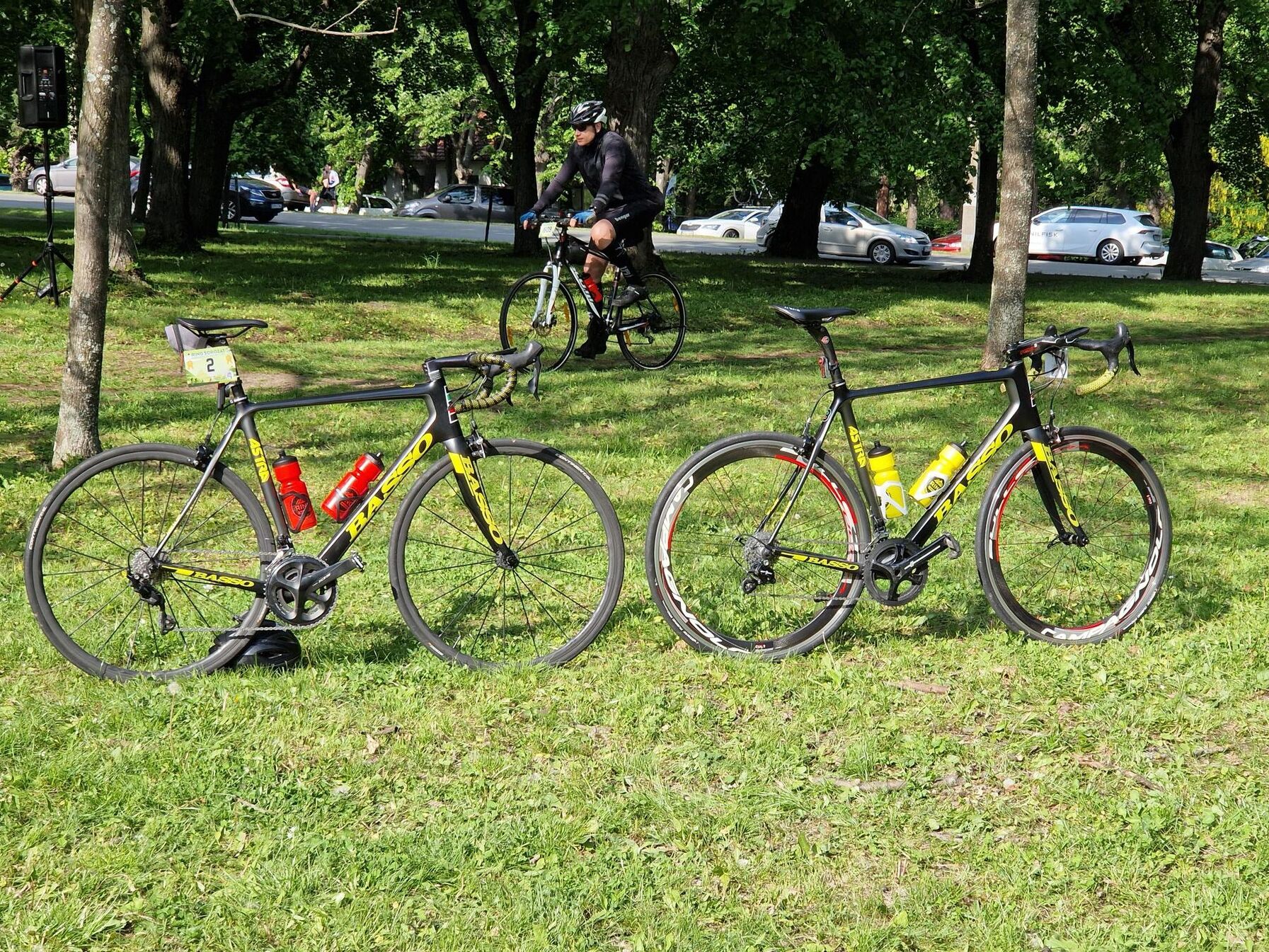

más: érdekes jelenséget produkált a bringa, olyan 40 körüli tempónál tekerés nélkül gurulva erősen vibrált, és valami "maró" hangot adott ki (kicsit olyan érzés volt, mint egy szarul beállított V-fék, ami fékezéskor sikít meg vibrál, csak sokkal intenzívebben), ha akár csak enyhén, terhelés nélkül beletekertem, megszűnt (izgis volt minden kanyart pedálozva venni a végén a lejtőn
), ezért a szabadonfutóra tippelek, mavic ksyrium SLR kerék, valakinek ötlete?
