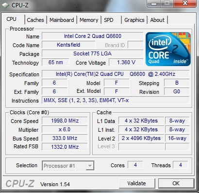

milyen házad van?
1.35 idle vagy load feszültség? esetleg biosból adsz annyit?
tuningnál nincs egyszerű megoldás, ahány quad, annyiféleképpen megy. prime, IBT tesztet néztél?
GMCH, FSB, memória mennyi feszt kap?
9x333 @ 1.35 mellett 77-78fok nagyon soknak tűnik. ez játék közben volt, vagy 100%on terhelve?
paszta mennyi van rajta? nem kell túl sokat adni (érzéssel), pl személyivel (vagy akármilyen más kártyával) lehet szépen eligazgatni a felületen. leszedés/újrafelrakás után azért ennyire nem lehetnek rosszak a hőfokok. milyen pasztát használsz?
szóval lehet a paszta is, de bőven lehet az is, hogy különösen melegedik a procid.
"Ezzel a beállításokkal 3 Ghz-n nem stabil a rendszer. Elindítok egy játékot, kb. 15 perc, és leáll magától a gép (utána kb 5 mp-el magától beindul" hm, tehát nem kékhalál. lehet a hővédelem vág le. a táp túlfeszvédelme ott még nem szólhat közbe. nézz primeot négy szálon smallFFT torture testel, hogy meddig melegszik. esetleg ha van otthon szobaventi, rakj a gépház oldalához egyet, hátha úgy már stabil lesz. nem egy szép megoldás, de tesztelni jó lesz.

Sziasztok
A gépem adatai:
Lap: GIGABYTE EP35-DS3P
Proci: Q6600 revision:G0, stepping
Hűtő: CoolerMaster Hyper TX-3
Memo: 2 x Kingston DDR2 2GB 800 Mhz (5-5-5-18 ; FSB
RAM 2:3)
Táp: Chieftec 450W
VGA: gts250Szeretném felhúzni 3,0 Ghz-re a procit. Referenciának ezt a jutúb videót vettem alapul, mert a srácnak szinte full ugyan az a konfigja mint nekem: http://www.youtube.com/watch?v=-kf_hSIpa0A
(A videóban szereplő adatok:
9x333 Mhz ; 2.40-es system memory multiplier ; PCIE 100 Mhz ; Core fesz.: 1,275 V)Ezzel a beállításokkal 3 Ghz-n nem stabil a rendszer. Elindítok egy játékot, kb. 15 perc, és leáll magától a gép (utána kb 5 mp-el magától beindul). IRC-en már az egyik OC-s csatin próbáltam segítséget kérni, ott azt tanácsolták, 1,35 V-t adjak a procinak, és úgy nézzem meg. A játéktól full ugyan úgy ~15 perc után leáll a gép. Ami (szerintük) érdekes, mert 1,4 környékén már 3,6-ot is el lehet érni. Szóval ez lenne az egyik kérdésem, hogy az általam használt beállítások közül melyik hibádzik?
A másik kérdés: 1,35 V mellett, Prime95-ös túráztatásnál a Tcase hőmérséklet 77-78 körül mozgott (fölé nem ment). Ha jól emlékszem ennek a maximumát 71 fokban határozta meg az Intel a Q6600 esetében, szóval a 77 az nem sok egy kicsit? A ház oldala le van véve, plusz egy hátsó venti is be van rakva (folyamatosan 2800-on pörög, van hangja rendesen). A Hyper TX-3-nál ez normális? Azon gondolkoztam, hogy lehet a pasztázást szúrtam el. Talán túl sokat raktam rá, ráadásul amikor rányomtam a procira és ráraktam a hűtőt, utána levettem a hűtőt, és megint visszaraktam. Lehet ezért ilyen magas a hőmérséklet? (Most alapbeállításokkal, @2,4 Ghz, terheletlenül az Everest 36 C kupakhőmérsékletet ír, az alaplap hőmérséklet pedig 41 fok)
Előre is köszi a válaszokat!

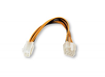

elég a 4 pines, is, elmondásod alapján az a rendszer max 200Wot fogyaszt. 380as SS meg minőségi.
4->8pinessel se lennél szerintem előrébb.
próbálj meg cmos resetet.

Sziasztok
Tegnap próbáltam egy Q6600-at beröffenteni a gépembe, alaplap a procit felismerte, de pár másodperc után kikapcsolt a gép, míg a BIOS-ban kotorásztam, utána már a BIOS-ig sem jutott el, csak a boot képernyőt láttam (ahol látszott hogy felismerte a procit, mert ugye kiírta hogy Q6600)
Kérdésem az, hogy vajon gyenge lenne a Seasonic S12 II 380W-os tápom?
Ennek a tápnak csak 4 PIN-es a CPU csatija, az alaplapon (DFI LANParty UT ICFX3200 T2R/G) viszont 8 PIN-es a csati, lehet hogy quad procinál kötelező 8 PIN-est dugni bele? Segítene rajtam egy 4 tűs - 8 tűs átalakító kábel?
Vagy lehet hogy kevéske lett volna neki a táp? (videokártya ATI HD3400, nem sokat fogyaszt...)

SZia,
köszi az infókat meg a segítséget,
a feszt levettem auto-rol normálra, igí 1.15 V körül van de 3Ghz nél jobban nem tudom huzni, figyeltem arra is a ramok csak 800 asak, és 800 körül legyenek, most 832-n mennek a cpu meg 3.0Ghz en
sehogy nem akar feljebb menni
láttam olyat hogy 3,6 on mennek, én is megelégednék 3,4-3,6 al
PLS Vki segitsen
Üdv

nekem annyi fesszel mint amennyit a cpu-z mutat nálad, elszaladgál 3,4-en.
nem a plusz fesszel lesz ott a gond.
tuningnál feszt soha ne hagyj auton, mert amennyit kap az már nem alapfesz. -
