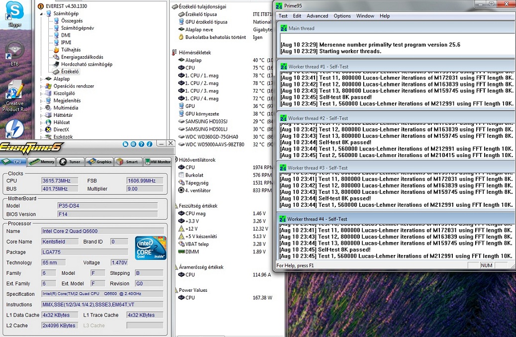

sokat küzdöttem érte, de meglett a 9x400 (pontosabban 3616). feszből picit több kellett neki, végül 1.47 volt elég, 1.52es Vbios mellett. próbáltam 1.48at és 1.50et is, de nem ment. aztán lehet az volt a kulcs, hogy 1.52nél kapott az FSB és az GMCH is +0.05öt, a memóriákat meg visszaosztottam 1000ről 800ig 2:1re.
ami furcsa volt, hogy csak a felső két venti ontotta a meleget, a hátsó pedig nem, pedig felül két 1000es CM van, hátul pedig egy 1300as Swif2. a procihűtő IFX14 felfelé irányítva, középen egy 2000es Ultra Kaze ventivel. belépők egy 1200as Kaze, egy 900as Glacialtech és egy 1000res CM. ház Cosmos, táp külön hűtési körön.
a ház hőfokai 25ről 30ig mentek (vinyók fölött mérve), a procihűtő tetején közvetlenül 40fokot mért a TR3 diódája. ezt mondjuk furcsáltam, hogy a proci 82fokig felment, a viszont a borda tetején a levegő 40 fok csak.
a gáz csak annyi volt, hogy 137Wról indult a fogyasztás 50fokon, aztán ahogy melegedett a proci, úgy kúszott felfelé. lehet kellene a polcról a Papst 4312 is a hűtőre?
a hangerő nem volt vészes (32-35dbs a leghangosabb komponens és a ház egész jól szűri a zajt), viszont a 47Wos idle(!) fogyasztás ijesztő. összehasonlításképpen 2.4@1Vn 44Won primeolt. 3.0@1.2án 60W, 3.2@1.39en 120. CIA és E1C persze nem megy, szal idle 1.49 a fesz. úgy néz ki a p35ds4 végig stabilan droppol.
tudom, hogy annyira nem jó az eredmény, viszont ez a proci kegyetlenül melegszik. anno mikor még Budapesten laktam 1.48on sikerült belépnem a windowsba, és ott 85foknál kilőttem a primeot 10mp után (lett volna az több is). ez amiatt különleges, mert akkoriban még a procihűtő 90fokkal el volt forgatva (~ -3 fok), volt rajta még egy SFlex 1900 (140m3/h) is (-3fok), és hátul az 1200as Swif2 helyett egy 2800as Papst volt, ami miatt a ház szellőzése kissé jobb volt és a procihűtő gyakorlatilag egy hármas pushpull setuppal volt használva. tehát, a jelenleginél lényegesen jobb hűtéssel se volt meg a 3.6. mondjuk anno kitesztelve vettem és a tulaj úgy adta el, hogy légen ez bizony nem fogja megfutni a 3.6ot... hát, úgy néz ki mégiscsak

Hali!
Quad 6600 2.4 (9*333-on megy)+Thermaltake Big Typhoon (12 cm-is ventivel)
CM690 kuckó,8800 GT Accelero S1 Rev2 hűtéssel,500 Watt Chieftec táp
A VGA uj hűtése miatt oldalsó ventit fentre kellett raknom,igy proci hűtő mellett szivja ki a meleg levegőt. Amugy elől-hátul venti,most pedig fent igy egy.
De ugy vettem észre hogy kicsit magasabb a proci hőmérséklet igy.
Win7-ben 40-43 fok,de a magok hőmérséklete 50 körül, játék alatt 50 fölött a proci,magok már elérik a 60 fokot,nem tudom ez a hűtő helyváltoztatása miatt következett be,vagy ez a k*va nagy meleg miatt van.
Normális az hogy 60 fokos a mag hőmérséklet???
Hardware monitor szerint 1.15-1.17 voltot vesz fel a proci,Gigabyte P35C DS3R lapon 2.00 van neki engedélyezve,minél kisebb volt,annál kisebb hőtermelés ugye???
Mert igy is megy stabilan 3.0 GHz-en,sőt fölötte is. -

ha bármilyen kérdés van, mondd csak nyugodtan.LLC a Loadline calibration. ez csökkenti a drop mértékét.
a drop az, amikor az ember (vagy a lap) a biosban beállít egy adott feszültséget, üresen ez kisebb, terhelve pedig még kisebb lesz. pl a Te esetedben 1.35höz tartozik 1.27-28as Vidle és 1.23mas Vload érték. a drop amiatt van, mert hirtelen terhelésváltás hatására a fogyasztás hirtelen nagyon megugorhat/lecsökkenhet, emiatt pedig a feszültségen egy pillanatyni tüske keletkezhet. tehát, idle 1.28 és load 1.23 között megeshet egy 1.35ös pillanatyni tüske, nagyon rövid ideig. a drop a túl nagy tüske kivédésére van, tehát bármi történjen, a Biosban megadott értéket a lap nem fogja túllépni. alapvetően minél nagyobb a fesz, annál nagyobb szokott lenni a drop.
ez egyfajta biztonsági megoldás, a pillanatnyi túlfesz egyébként degradálhatná vagy akár ad absurdum ki is nyíhatná a procit.
node, van az LLC, ami csökkenti a drop mértékét. ebben az a jó, hogy ha nagyot ejt a lap, akkor üresben jóval magasabb lesz a feszültség mint terhelve (főleg, ha a lap egyszerre nem tud túlhajtani és C1E/E1STt, bár folyamatos 10% körüli terhelésnél is bosszantó lehet), ami meg nem tesz jót a fogyasztásnak és a hőtermelésnek. ez jó, mert az idle és load fesz között kisebb lesz a különbség és rossz, mert innentől nem lehet tudni, hogy mekkora is lesz az a maximális tüske (függ attól is, hogy a lap mennyire van jól felépítve).
ami miatt nem érdemes használni: ha a lap jó és alapból se ejt, akkor a Vload és Vidle között különbség nem nagyon lesz, viszont ettől még a tüske mértéke valamekkora lesz / jobban terhelheti az alkatrészeket (megvalósításfüggő a dolog). ha meg nagyot ejt, akkor magas feszültség mellett még nagyobb tüske lesz az eredmény, az pedig veszélyes. ugyanígy, alacsonyabb feszültségnél a drop is kisebb, tehát értelme megint nincs, magas feszültség mellett meg... nos a specifikáció szerint 1.55 a max, azt meg jó, ha biztosan nem lépi túl semmilyen körülmények között a proci. a pillanatyni túlfesz is veszélyes, főleg ha nagy a hirtelen fogyasztásbeli ugrás (pl elindul/leáll a prime egyszerre az összes magon).
amire még érdemes ennek kapcsán ügyelni, hogy a lapok feszérzékelője se teljesen pontos. például a p35ds4nél 0.008/0.016os lépcsőket érzékel a lap (legalábbis a kiírt értékek alapján), emiatt nálam előfordult, hogy terhelés alatt 1.184 és 1.200 között ugrált a feszültség (valószínűleg a kettő között lehetett). bizonyos lapoknál emiatt fordulhat elő, hogy az ember rárak akár két-három lépcsőnyi feszt a Biosban, aztán nem történik semmi, a következőre meg hirtelen meglódul a fesz.
az általános vélemény q66osoknál, hogy az LLCt hagyni kell kikapcsolt állapotban, nincs annyi előnye, mint amennyire veszélyes lehet.
