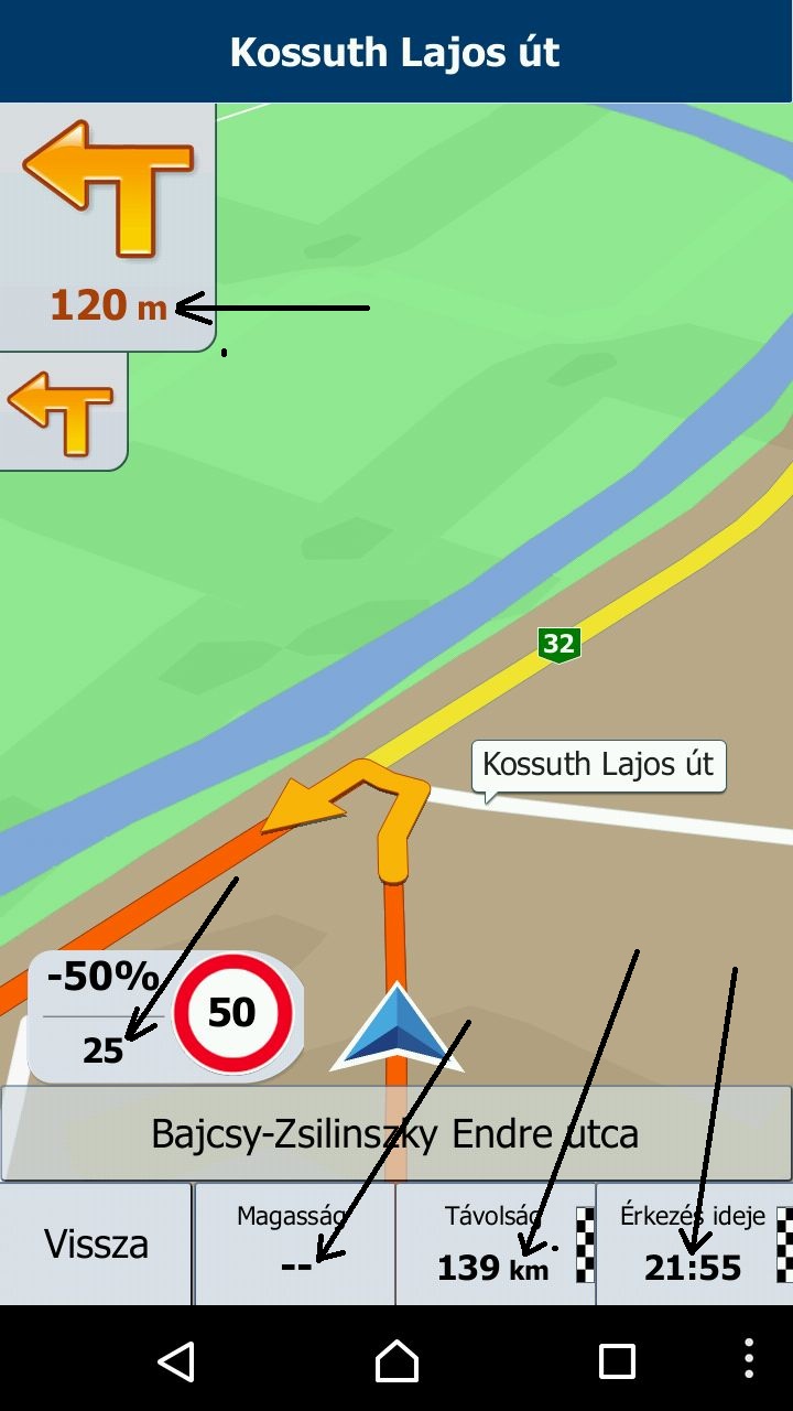

Van egy Wayteq N770-es navigációm, IGO Primo 2.0 v9.6.2.209584 -es szoftver verzióval!
Az lenne vele a probléma, hogy reggel és este napnyugtakor és napkeltekor folyamatosan váltakozik a térkép nézet nappali és éjszakai között! Azt gyanítom, hogy ez az időzóna beállításaival van kapcsolatban, de a PNA-és az IGO is jó órát mutat!
PNA: időzóna Közép Európai GMT+1:00, nyári időszámítás
IGO: GMT+1:00 nyári időszámítás
Amennyiben van műholdas kapcsolat az órák megegyeznek, és pontos időt mutatnak!
Viszont ha tervezek egy utat a közelbe kiírja, hogy 9 perc van hátra, de az érkezés idejét már rosszul kalkulálja! Vagy +1 vagy -1 órát téved, és ha várok egy kicsit indulás előtt látni, hogy váltogatja az érkezés idejét +1 vagy -1 órával!Ötletek, hogy mitől lehet ez?
