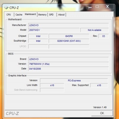

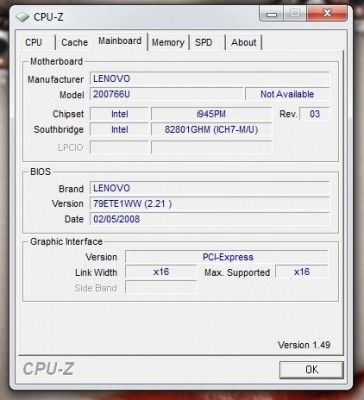

audi100td
igen, vagy te mire gondoltál?
amúgy azt se tudom mi az a zender, azt hittem arra a sata2 enabled BIOS-ra gondolsz amit korában linkelt adorjánt (ha jól emlékszem)
szerk: ja bocs, 2.29-re gondoltam, az a legfrissebb, csak megkavart az 1.26-od
hát, azt mondjuk én tuti nem rakom vissza, már nagyon régi verzió, fene tudja azóta milyen bugokat javítottak
