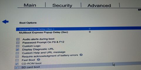

De azért már indolt lenne legalább erre a 8460P-re átnyergelni, bár már az is az i5-ös procival egy elég öreg darab.
Bocs, ez volt, de aztán a hard drive-t feltettem legelőre a boot sorrendnél. De nem segített.

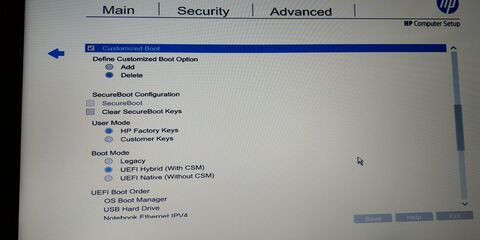

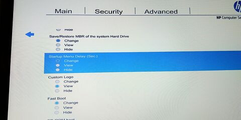

A flash util alapértelmezésben (úgymond normál módban) sokszor érintetlenül hagy egy szakaszt, amivel később be tud tölteni a gép addig, hogy így pendrive-ról (régen floppy-ról, CD-ről, stb) felülírható (visszaállítható) a többi rész.
De olyat is láttam már, hogy miután átírta és sikeresen vissza is ellenőrizte a már felülírt területet, akkor ezt a blokkot is frissíti a progi egy külön lépésben (amivel elveszhet az a biztosíték jelleg, ha mégsem működik a képfileban lévő verzió az adott hardware-en, hiába mindenféle automatikus ellenőrzés, hogy tényleg hozzá való-e hardware ID-k alapján, bár ilyenkor talán kicsi az esély, hogy maga ez a rescue mód se működik legalább "vakon" [nem látod, nem hallod, de mégis csinál valamit]).A file-nak nem mindig kell a konkrét gépre szólnia, akár a normál frissítőcsomagban lévő is jó lehet (ha van benne bin file, vagy valami parancssor kapcsolóval le tudja generálni azt az exe). Talán akkor kell mégis saját file, ha a flash util normál módban kiolvas, és a képfile-ba behelyettesít visszaíráshoz olyasmi egyedi adatokat, mint pl. a hálókártya MAC címe (vagy Windows license adatok, gyári sorszám, más OEM adatok, stb) és áramszünet miatt ez elveszett a gépről (mert először végigtörölte a flash-t a util, aztán sohasem jutott addig, hogy felírja, de le se mentette sehova az eredeti tartalmat neked, hogy legyen mit visszaállítani). De az is inkább külön olyan blokkban szokott lenni, amit nem piszkál a flash util.
Ez most nem HP / notebook specifikus, én asztali alaplappal kínlódtam egyszer sokat ilyesmin, akkor olvasgattam erről.

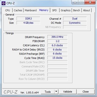

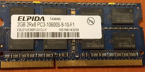

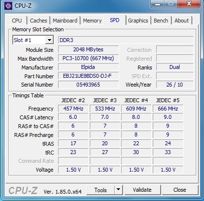

tzsolesz
Pyttawrx #48718 üzenetére
Ezért tettem fel itt az első kérdésemet. Mert nem megy 1333Mhz-en, csak 800Mhz-en (400Mhz).
A memória sebessége tudtommal nem változhat, mert azt fixen kezeli a bios, a cpu FSB-ből.Nekem az a gyanúm, hogy ez az Elpida nem támogatott memória a HP620 esetében.
Ha lesz rá módom, majd kipróbálom másik típusú rammal is.

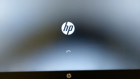

ProdiG
Pyttawrx #48708 üzenetére
Végigment, kiírta, hogy újra fog indulni 10 másodpercen belül, és hogy újraindítás után akár 3-4 percig is tölthet, sípolhat stb., ne húzzam ki, ne kapcsoljam ki stb. Újraindult, fekete kép, vártam türelmesen 15-20 percet, nem sípolt, nem írt ki semmit. Az ügyfélszolgálatot hívni érdemes?

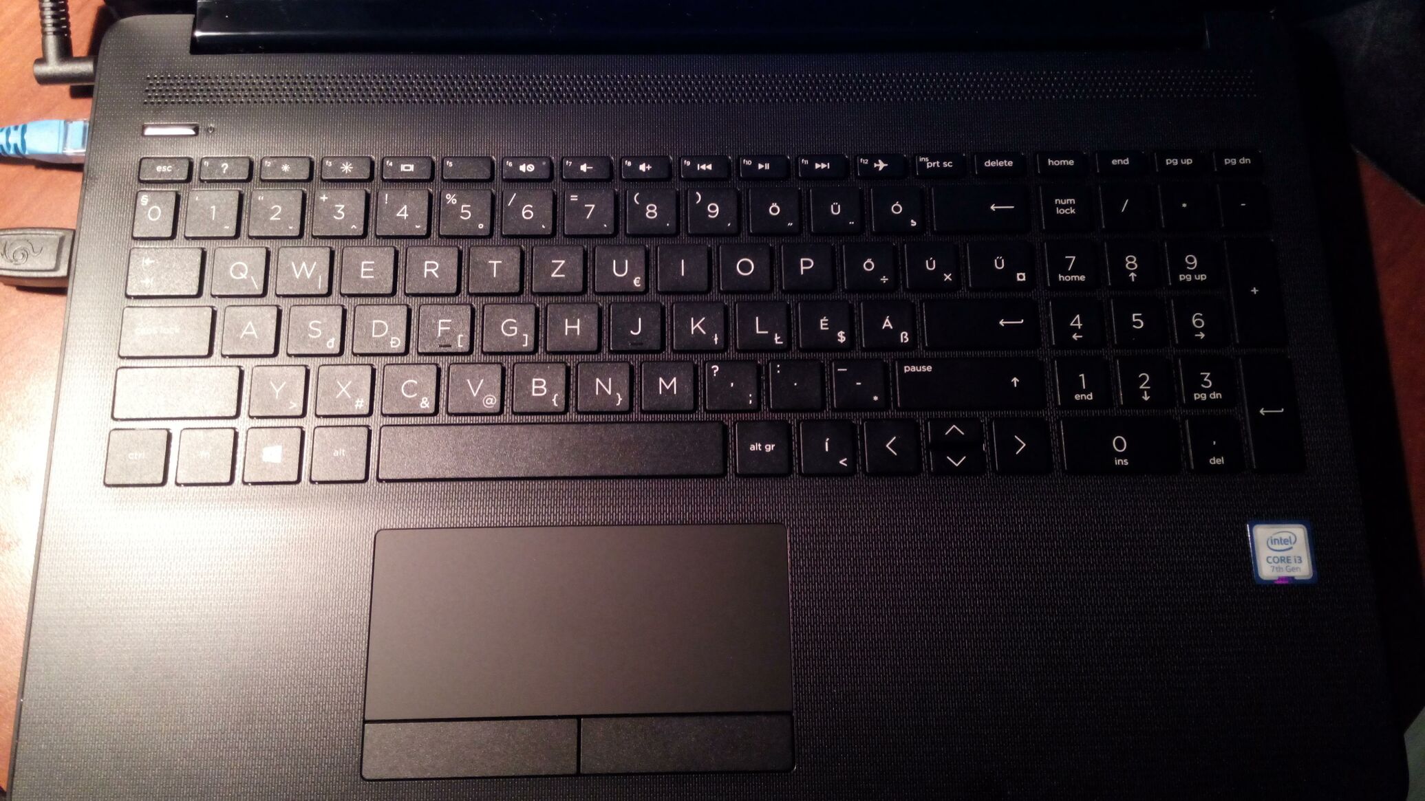

mjani1172
Pyttawrx #48679 üzenetére
Ez ok,viszont most nem látok billentyűzetet sem hirdetni korrekt áron amit megvennék és beledobnék,
gondolom a normál gyári ára nem két forint, így arra gondoltam hátha van itt olyan akinek mégis van jó áron és jelentkezik.
Igazából jó lenne világítós magyar billentyűzet, de a cikkszámát sem tudom így még csak óvatoskodom, és nem adom le egy ismeretlen szervízbe hogy javítsák meg minden áron, mert komoly költsége is lehet.
Az alaplapra gondolni sem merek.(Most már megint működik.)
