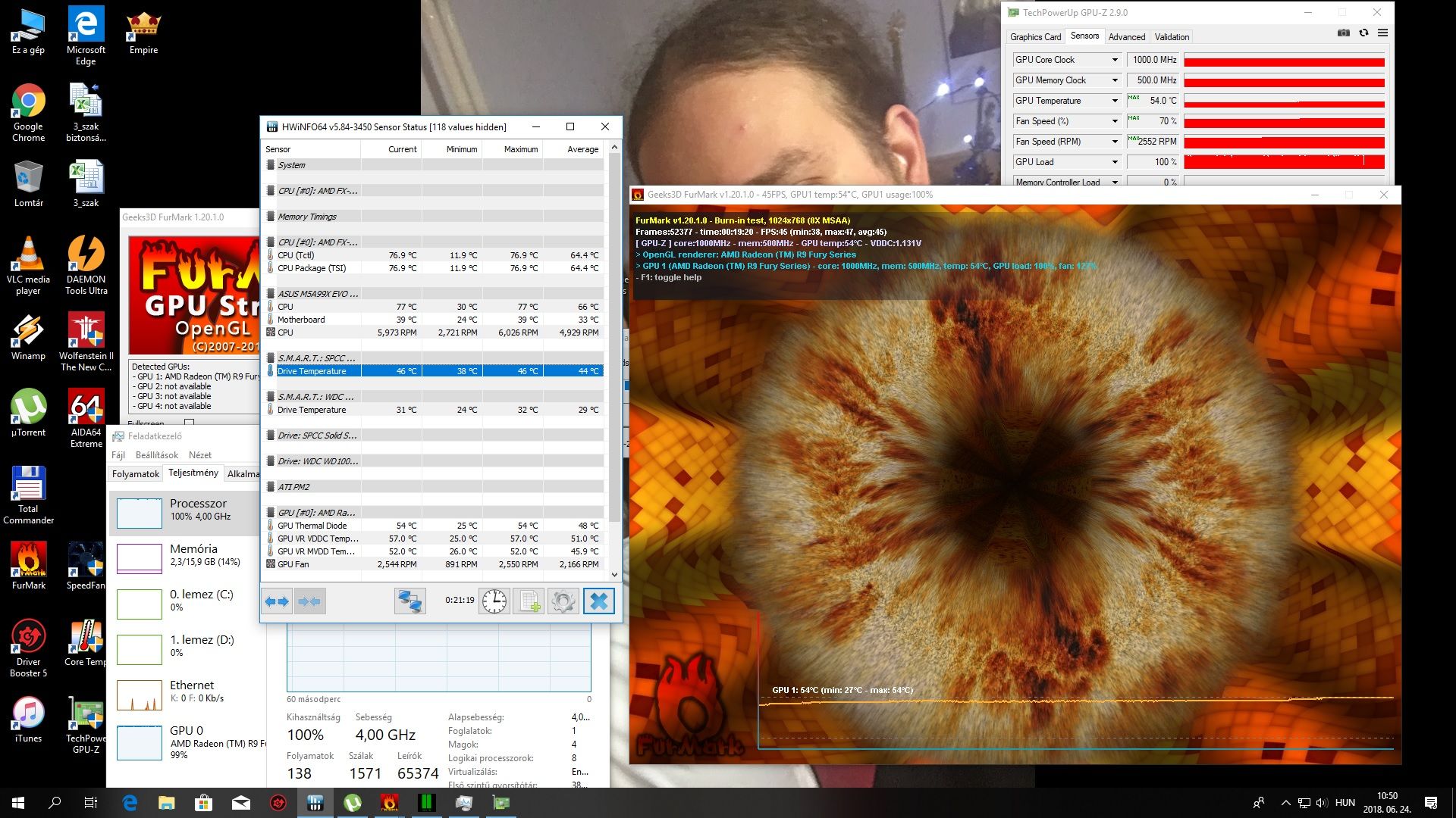

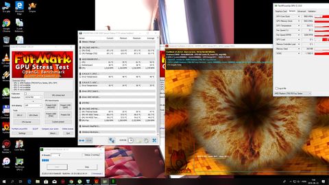

ASDGamer
detroitrw #2110 üzenetére
Megvan a hiba oka. Nem a pasztával volt a baj. Nem tudom miért, lehet hogy az áramtalanítás után de most tűnt fel HWMonitor-ba hogy 1.39 es feszültségen megy már a proci. Nyomtam egy Furmarkot, fel is ment 80! fokig, ott leállítottam. Aztán nyomtam egy Prime95-öt abban a pillanatban újra is indult. Visszavettem 1.26 -ra (amin emlékeim szerint volt) és Adaptive-ra raktam hogy ha kell adjon neki +0.05 öt maximum. Most jelenleg több mint 10 perce megy a prime95 eddig hibátlanul (kopkop) és 64 foknál megáll a hőmérséklet, 1.29 es fesszel. Bár ilyet se csináltam még hogy lejjebb vettem volna a voltaget, pont hogy szépen lassan vittem felfele, nem tudom mi volt neki ez a hirtelen ugrás. De most minden egyes bekapcsolásnál majd meglesem 1-2 hétig hogy azon maradt -e. Ha nem akkor valami gáz van.. Köszi azért a segítségt mindenkinek!

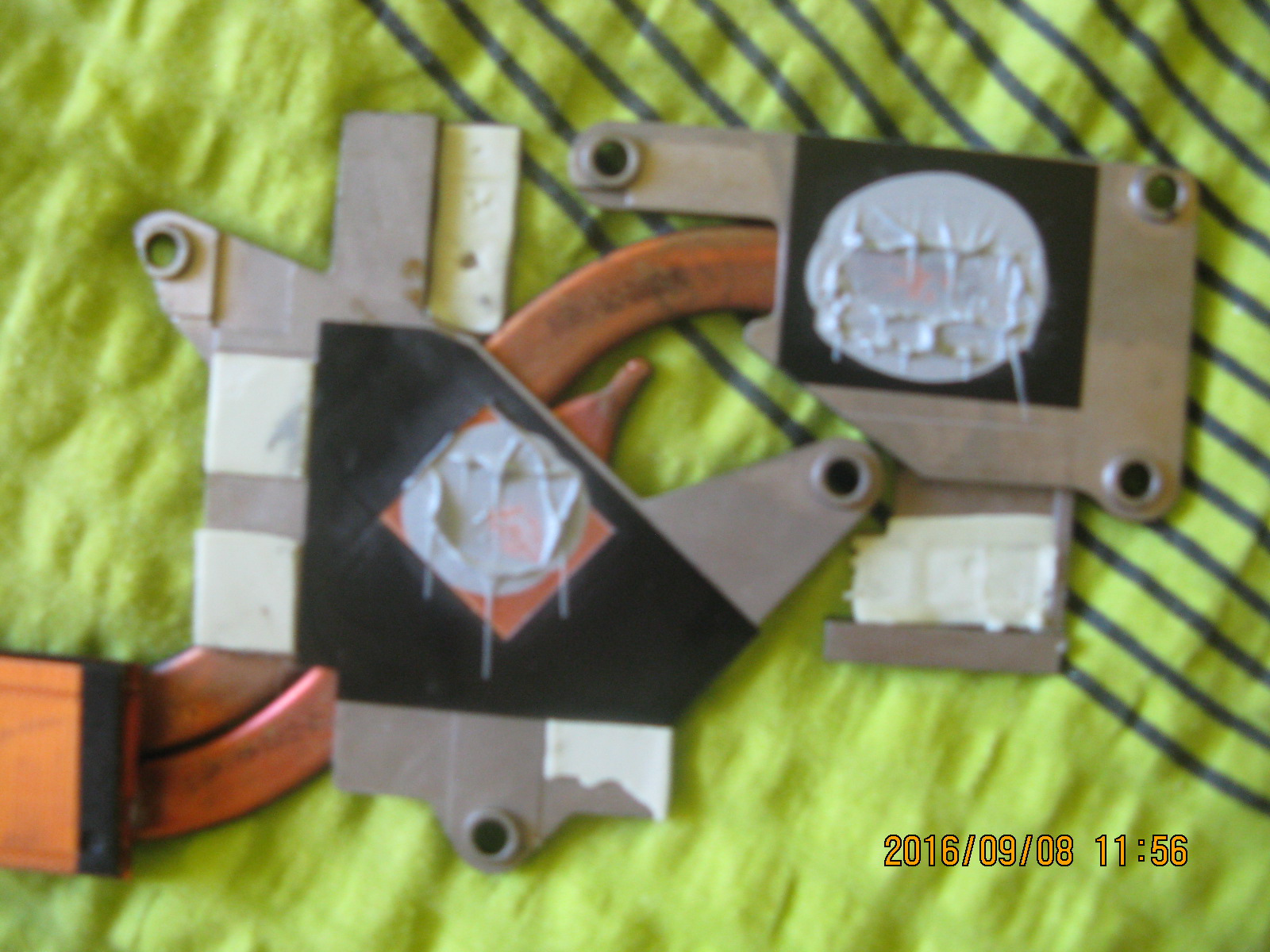

Werkly
Empiricist
detroitrw #2011 üzenetére
Sikerült végül, de már bánom hogy nem vittem valahova...a pasztázás nem volt nagy cucc, volt alapból applikátor adva a fecskendőhöz, rápróbáltam, szétszedtem, hogy megnézzem nem-e folyt ki, minden király.
A szívás az volt, hogy 5 órámba került mire szétszedtem a dell7567-et, és még vár az összerakásra, ami ezzel az erővel eltart megint min. 5 órán át...youtubeon olyan egyszerűnek tűnt
Gondolkodtam, nem-e direkt csinálják ilyenre a laptopokat, hogy a mezei felhasználó elszörnyedjen, és inkább szervizbe vigye...engem meggyőztek, többet szét nem szedem ! -
