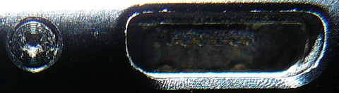

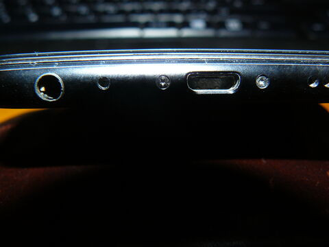

Köszönöm ! Én ilyen mélységekbe nem mentem bele, bár ugy tudom az összes mobil prociban( sd, mediatek) van radio mudul, csak a gyártók valamiért szoftveresen kihagyják.( ez nem biztos info)
Más: utánna mértem, és azt hiszem a rádiós egység kimarad, egyszerűen nincs elég hely a tokban. Igy is
valahogy meg kell oldanom a jack és az usb ajzat elhelyezését.Most az adapter lelki világával ismerkedem.
Nem vagyok szakmabeli, úgyhogy lassan megy, meg időm sincs sok rá. -

Még nem jött meg minden alkatrész, azt sem tudom el fog-e férni minden amit kigondoltam. Ha a rádió meg ilyeneket fog csinálni akkor muszáj lesz kihagynom. Megnéztem a linkelt adaptert és az usb hub vetózérlőjén még egy eszköznek van hely, arra akár az általad említet rádió modult is ráköthetem
z2solti
darvinya #70026 üzenetére
Na nem is mostanában lesz kész. Igen, pl. a rádió nekem is okozott némi gondot és úgy döntöttem , hogy az egy teljesen külöálló áramkör lesz, csak a delejt kapja az akkuról.A többi rész már eleve egybe van, csak a csatlakozókat kell máshova tenni. Egy ilyen eszköz az egésznek az alapja, ebben viszont tényleg nagyon gyenge dac van, azt akarom kicserélni vagy megkerülni.( inkább megkerülni)
z2solti
darvinya #70024 üzenetére
Nekem az edge- ben sok volt a magas. Kicsit mindenhol túl fényes volt, már-már zavaróan. A da134 kiegyensúlyozottabb. Dehát ebben az árkategóriában nagyon kis különbségek vannak, lehet te pont fordítva hallanád. Az edge nekem ráadásul hibásan is érkezett. Úra kelett forrasztanom a jack ajzatot.
A projekt röviden : vettem egy új telefont usbc-vel, kis akkuval, jack és rádió nélkül. Ezeket a hiányosságokat akarom kiküszöbölni úgy hogy egy power case-be szrelem be az eszközöket. Gyakorlatilag egy "legó", csak sokat kell utána olvasni. -
