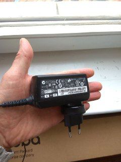

Itt most nem az a lényeg, hogy milyen ez a táp, hanem az eszköz ki-é..
Mint írtam, ha szolgáltató-é, akkor biza 500Ft-os táp máris 15.000Ft-ba lesz mérve, mert szolgáltató rádfogja, hogy ezt Te okoztad és hozzányúltál.
Ezáltal kifizettetik veled at egészet szolgáltatói árban.Megéri?
jozsi252
Ha hiszitek ha nem, ez egy zsír új tápkábel! Amikor az előző meghalt, akkor előttem bontotta ki a csomagolásából a szervizes emberke. Szóval ez gyárilag így érkezett! Rakat szar az egész úgy ahogy van. Pár hétig bírta csak.
De mivel a szolgáltató tulajdona így nem nyúlnék én hozzá, megvárom amíg kicserélik. Azért kérdeztem csak hogy lehet-e esetleg bármiféle elektromos hiba ettől, de akkor ezek szerint nem. Csak nem szabad gondolom a fém részhez hozzáérni.
Van amúgy pákám, mert a led szalagokat én szoktam forrasztani, ezt is meg tudnám szerintem ha lenne csati, de mivel a szolgáltatóé így nem akarok belefogni. -

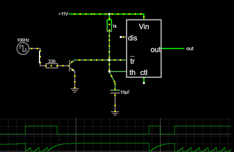

Ebben szoktam tesztelgetni pár alkatrészes kapcsolásokat.
A reset láb nem szerepel a fenti rajzon, az akkor jelenik meg, ha kézzel adod hozzá az 555 időzítőt.
Alapesetben ugye aktív az IC. Nyilván.
A GND lábat se keresd! -
Teasüti
Nem kell elnézést kérni, félreértés ne essék nem vártam én senkitől, hogy pátyolgasson.
Arra voltam kíváncsi, hogy megbizonyosodtál-e róla, vagy csak úgy találtad magad is?
Bedobva a szimulátorba konkrétan semmit nem csinál a chip, a trigger-t ugye nem húzza fel semmi.
Szóval GND-re kapcsolva konkrétan nem történik semmi. Nincs állapotváltás.
A threshold fel van húzva aztán az ott is marad.
Folyamatos HIGH jelet ad.A linkeden lévő pdf-ben meg nincs benne ez a kapcsolás.
Szóval nem tudni honnan származik, vagy milyen felhasználásból való.
Ellenben az összes retrigger-es kapcsolásban amit eddig láttam, kivétel nélkül mindegyik a töltődő kondit ürítette ki az impulzusra ilyen vagy olyan módon. (Illetve volt egy, ami a reset-et babrálta, de ott meg figyelni kell az időzítésre, mielőtt lekapcsol a kimenet is.)
A fenti kapcsolás nem ezt teszi. Nem tudom mit csinál, mert nálam semmit... de olybá tűnik nincs köze az időzítéshez.
