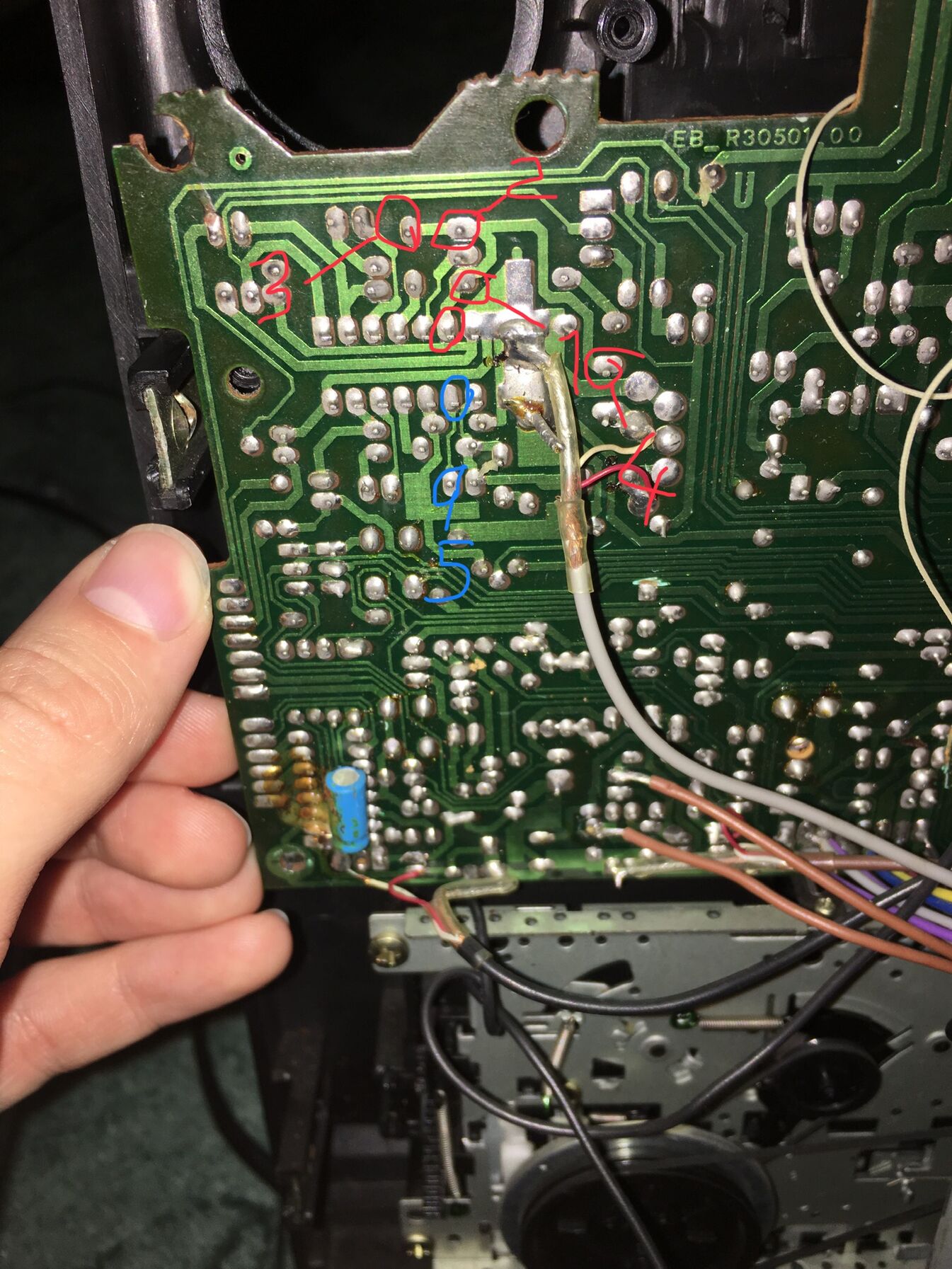

"Háttérzaj nem nagyon van, de a gond annyi, hogy a hangminőség elég sz*r, olyan recsegős az éneknél és dobnál pl. Ez mi miatt lehet?"
Mert ott nagy az előerősítés, a lemezjátszóhoz kell is.
Már írtam hogy kösd az EQ bemenetére. Jó eséllyel még oda is van írva a panelra hogy "IN", "OUT". Neked az "IN" kell. Kiforrasztod a mostani bemenet kábelét (L,R), ráforrasztod az újat. Jó eséllyel ott a testpont is, bár azt már találtál. -
hentes555 #67710 üzenetére
Talán a két eszköz nyers párhuzamosan kapcsolása miatt.
Rá kéne jönnöd melyik az elmenő L R és a nyákot elvágva arra csatlakozni. Valamint a csatolókondenzátorok hiánya is okozhatja. Nem ismerem a készüléket, elképzelhető hogy a választókapcsolón egyenfeszültség is van, te meg ezt lehúzod a testre és elmásznak munkapontok.Így (nekem legalábbis) nagyon nehéz tanácsokat adni, több ilyen vonalbemenetet csináltam már autórádiókhoz, ha a kezemben van a cucc és látom pontosan mi honnan hová magy és látom az alkatrészoldalt is, általában 1 perc alatt jöttem rá hová kell bekötni. Öregszem úgylátszik, romlik a vizualizációs készségem sajna.

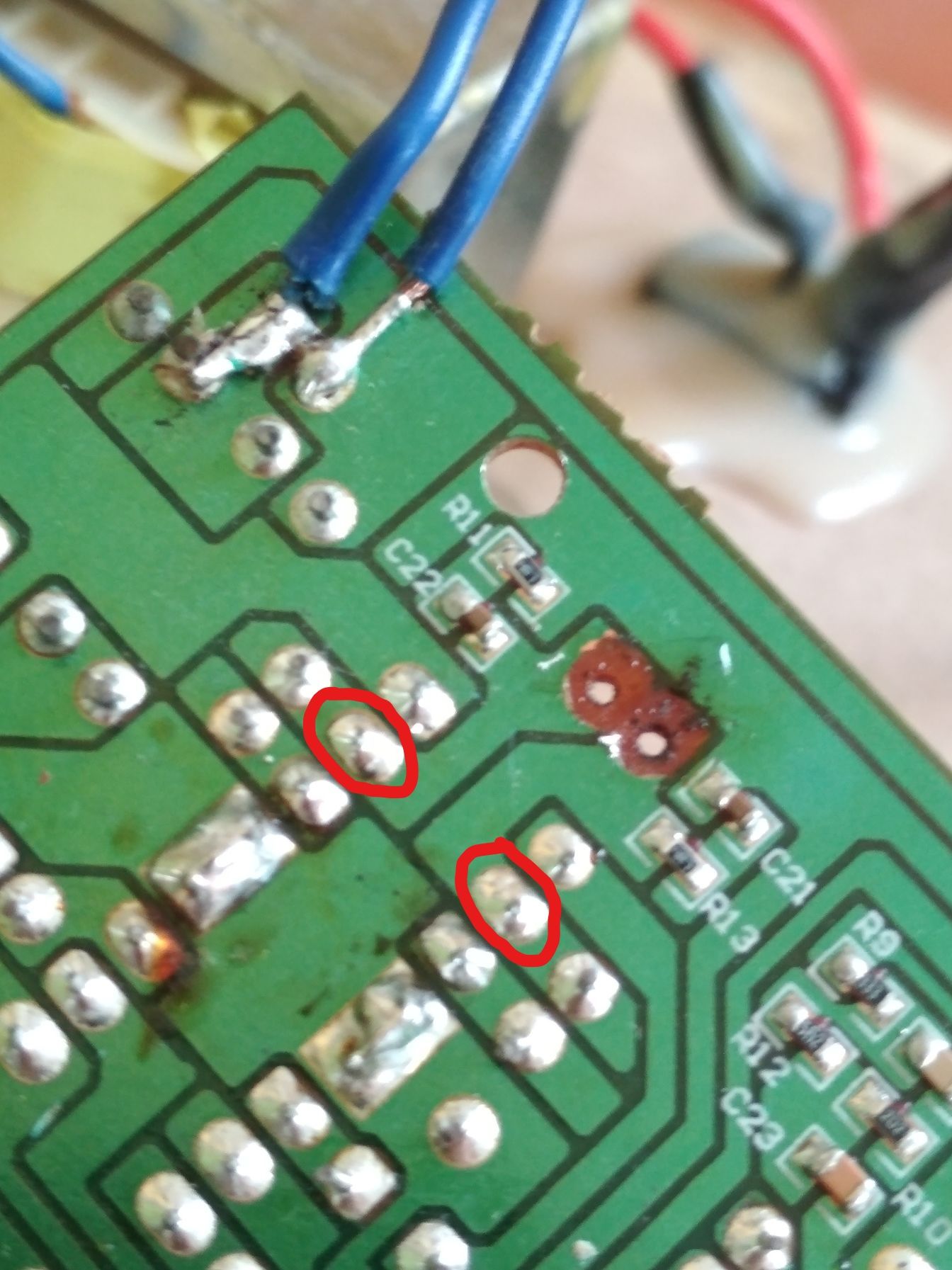

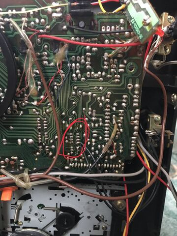

Vagy ezt a pontot néztem még, amit bekarikáztam. Van egy kis nyák, amin az infra vevője és a jack aljzat van. Ezen panelbe fut be az RCA földje. És ebből a panelből jön egy fekete vezeték, benne egy piros egy fehér és egy szigeteletlen ér. A szigeteletlen kapcsolódik erre a helyre, amit karikáztam, és itt a panel túloldalán egy halom kondi és ellenállás van, a tőle közvetlen jobbra levő forrasztás az konkrétan egy jó nagy méretű 2200 mikrofarados kondi lába.

És úgy esetleg lehet, hogy ami a hangszóró RCA csatlakozójánál van földelés ( a két csati össze van kötve , onnan megy egy fekete kábel a “phones” nevű jack aljathoz) oda rácsatlakozhatok esetleg én is földelésként? Hátha ott biztosabb, hogy semmi oda nem való dolog folyna a kábelen.

Ezek a kékek, nagyon sok testpont van a panelon de így én nem tudom végigkövetni, az alkatrészoldalon sok átkötés van. Én ezekre saccolok. Általában ahova a vezeték árnyékolása megy. Negatív tápfeszültség, a magnó fémvázról forrfüles vezeték stb.
A jackról a közös a testre, a két csatornával köss sorba egy kondenzátort. Lehet felesleges óvintézkedés de ha véletlanül valami pozitív feszültség van az adott ponton, megmentheti a telefon végfokot. -

Proba? Telefonbol jack ki, a kozos pontot a keszulek testjere forrasztod, ez altalaban a negativ, a legnagyobb nyakfelulet, a masik kettot meg elovigyazatbol egy-egy csatolokondenzatoron keresztul az L R labakra. A kondik 100-470nF korul. -

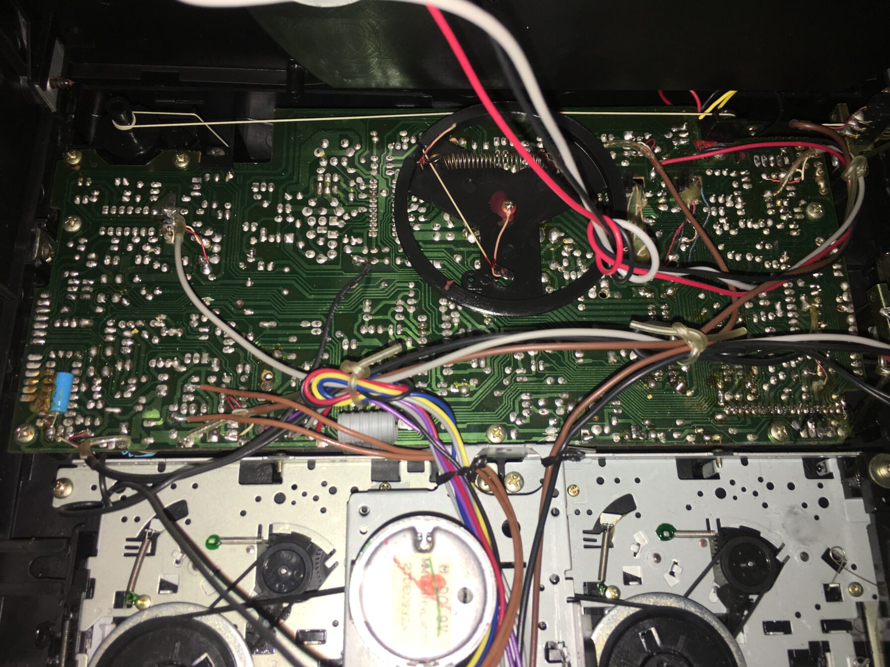

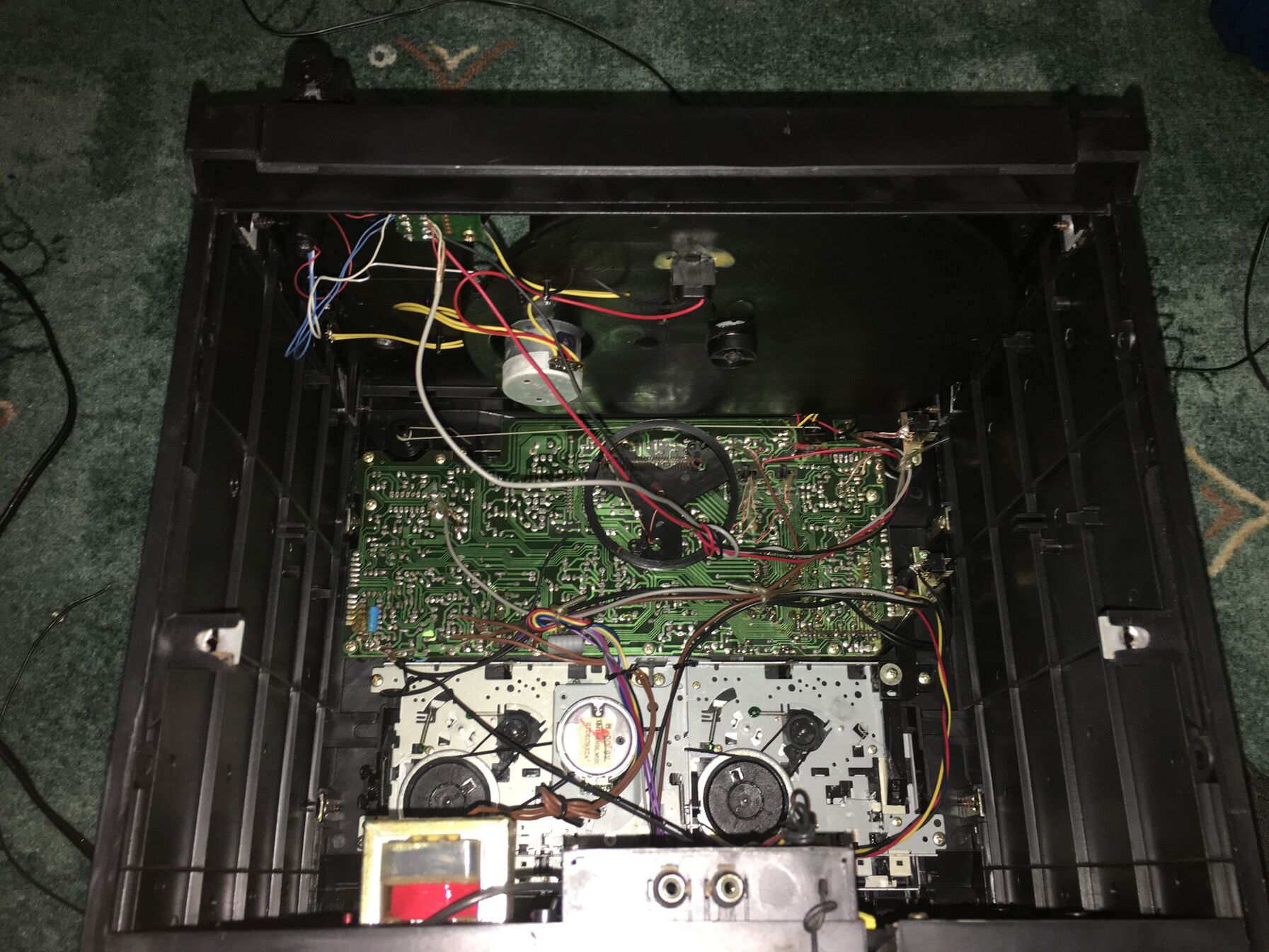

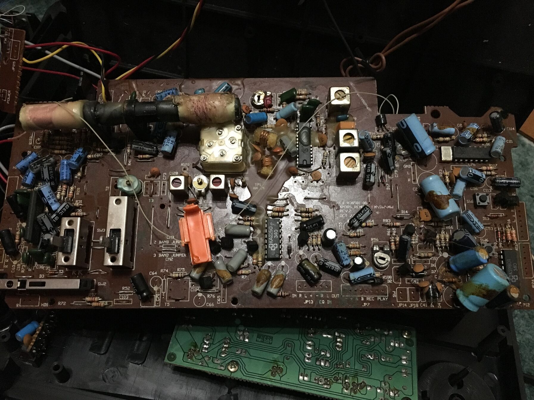

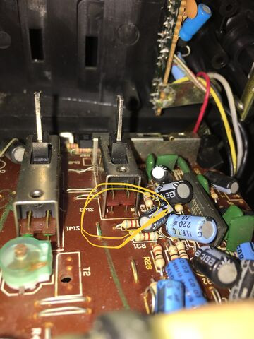

Gyanítom hogy a nagyobbik többállású tolólapcsoló a funkcióválasztó? Lemez, tape, rádió?
Ha igen akkor azon kéne megkeresni, lesz 6 bejövő és 2 elmenő, a 2 elmenő nyákot elvágni, ha van igény az összes funkcióra akkor ide vagy egy 2 állású 2 áramkörös kapcsoló, vagy legelegánsabban egy kapcsolós jack aljzat. Vagy semmit se kell vagdosni, ha csak mobiltelefobról hajtanád, simán párhuzamosan kötni a kimenővel, és lemezjátszóra kapcsolni, a telefonok igen kis kimenőimpedanciával bírnak, simán meg fogja hajtani.
Vagy ha hagyományos potis a hangerőszabályzó, ugyanezt el lehet követni a poti két bejövőjével.
Végfok ic-re nem sok értelme van, bár szólni fog de bukod az esetleges hangszín, és hangerőszabályozást.Most olvasom, infra távirányítós? Akkor mindenképp a választókapcsoló. Így megmarad a távirányítás. űHa mégdem választókapcsolós, akkor van benne egy primitív elektronika, ic, az ugyanezen funkciókkal rendelkezik, akkor annak v-melyik bemenetét használni.

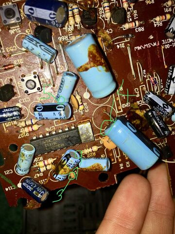

További fejlemények: Gondoltam kipróbálom, hogy ha így a nyákon a forrasztásokat közvetlen összekötöm egy kábellel akkor vajon hangosabb lesz/szól-e.
Összekötöttem az R-in és az R-outot, erre a bal hangszóró hangosabb lett. Ha az L-eket kötöttem össze akkor semmi változás. Ez most hogy van, hogy a jobb oldal kábelét kötve a bal lett hangosabb? -
