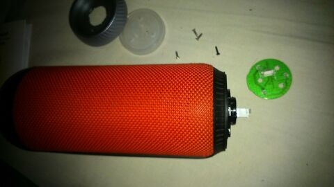

#90088192 #66084 üzenetére
Biztosan így van, ahogy írod, mármint áramköri szinten. Én nem szedtem szét, nem is akarom (a garancia miatt), és annyira nem is vagyok benne a témában.
Az, hogy így viselkedik a lámpa (halványan világít a LED panel), ez a későbbiekben mit jelent? Úgyértem, előbb tönkre fog menni? Mindkét egység ilyen, szóval vagy mindkettő rossz, vagy ez tényleg gyárilag így működik.Napos oldalra nem rakhatom, hát, ezt az egyik esetében tudom csak kivitelezni, mert egy lépcsőházi bejáró dáli és északi ajtaja fölött van a refi, így a délit értelem szerűen jobban süti a nap.
Köszönöm a választ!
