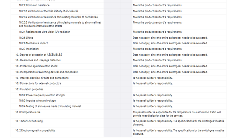

Nekem az jött le ezt használod mint leválasztható.Sebaj ez egy motor védő az EV rele meg RCD néven fut és specifikalva van hol kell és hol nem.
A félvezető HRC olvadó betét megint más téma azt mindenhol alkalmazzák ahol nagyteljesítményű félvezető eszközök szaladgálnak. Pl építettünk 500A és 900A 220V akkumulátort töltőt is a nagyobbikban 6 db a kissebbikben 3 db van.FAM ez tetszik nálunk tilos kivéve tesztelési céllal megengedett a feszültség alatti munkavégzés. Persze a potenciális rövidzárlati energiához beöltözött egyénnek.
Vicces amikor a 40 cal/ cm2 cuccot magadra öltve ki kellene cserélni pár akkumulátort mert ugye azt nem lehet feszültség mentesíteni. És kb 40 fok van.

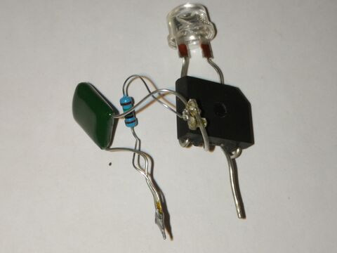

Elvileg 400V-os mylar film kondi: https://www.aliexpress.com/item/32922899684.html abból is a 2G223J. Kicsi mert kis kapacítású
mzso
Azt nem tartom valószínűnek, hogy sok lenne a kondi. Egy ilyen excel táblázat alapján csináltam ami alapján a világítást is csináltam korábban ráadásul ez a 8mm-es 0,5W-os LED elég nagy áramokat kéne bírjon.
Emellett alig pislákolt túl nagy áram esetén csak úgy szúrnia kellett volna a fénynek.

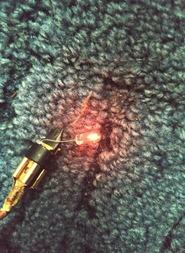

Bocsanat, ezt találtam így hirtelen.
3.9-4.5V nyitófeszültséggel üzemel es 20mA áramkorlátozás szükséges
Amit sejtek, az hogy a letörési feszültség 5V korul van, így lehetséges, hogy sikerült neki elkapni azt a pontot ahol meg üzemel, de nem sokáig.
