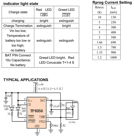

Kernel által linkelt youtube videó alapján az R2 helyére az ellenállás már megvan.
De akkor ezek szerint rosszul gondoltam, hogy a C helyekre is ellenállás kell.
Tehát kondenzátor.
A videón ugyan egy kicsit más a nyák, mint ami nálam van hub, de ott eltérő színűek ezek a kondik. Ott a C1, C2, C3, ugyan olyan színű, és a C5, C7 és a C9 egy másik szín. -

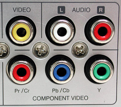

Csak kicsit keverednek a fogalmak, a kompozitnál egybe van gyúrva minden, 1 szál vezetékbe. Világosságjel, színsegédvivő, H és V szinkronjelek. PAL vagy NTSC rendszerben, SD minőségben.
A hagyományos TV-sugárzás moduláló alapjelét is ez adta, vagy épp adja jelenleg is a kábeles analóg csatornáknál.
Ez 1 db sárga RCA szokott lenni, vagy a SCART-on belül is 1 szál vezeték, illetve másik irányba még egy.
A komponens viszont értelemszerűen komponensekből áll, lehetne akár öt is, mint a D-Sub monitoroknál (RGBHV). De a HD-komponenseket 3 vezetéken oldották meg:
Ennek is lehetne kétféle módja, bár főleg az első terjedt el:
YPbPr --> analóg
YCbCr --> digitális

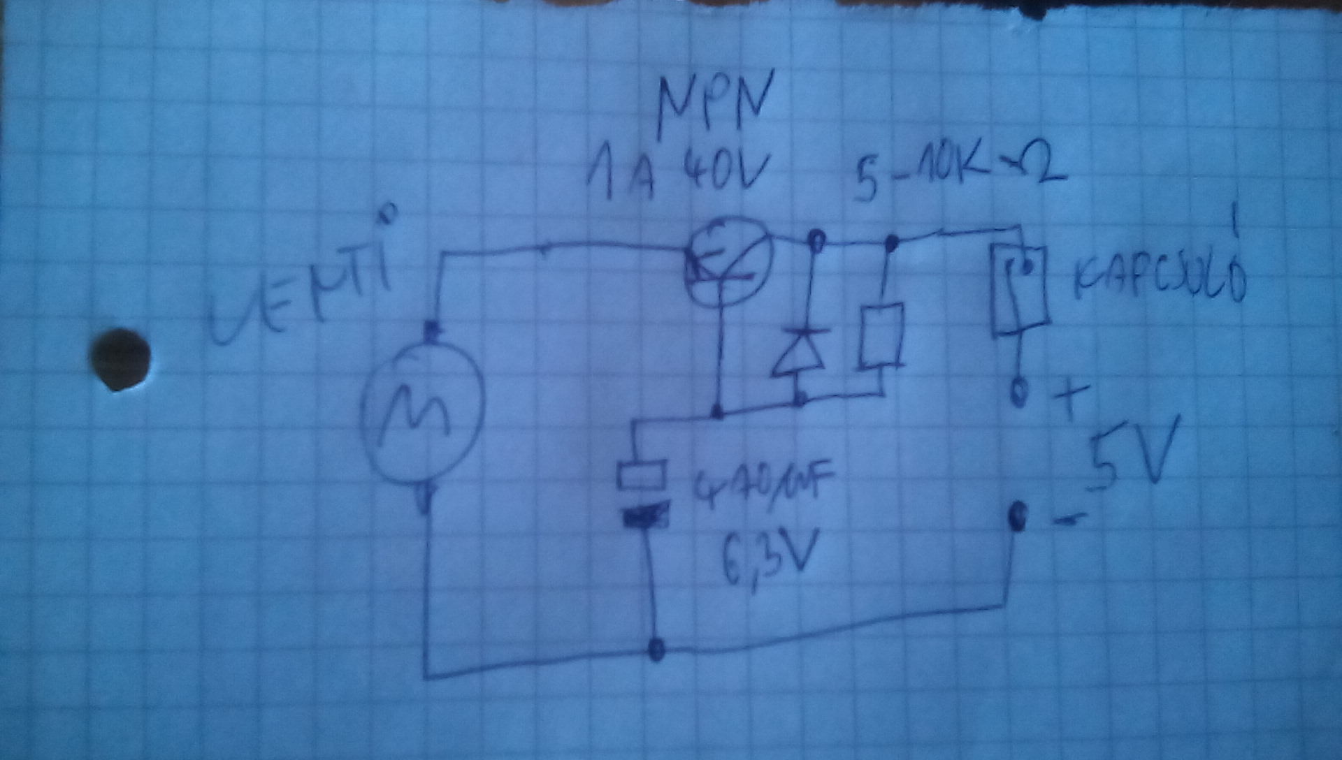

Nem biztos, hogy kell ezzel foglalkozni, a ventilátor belső elektronikája is részben csillapító hatású, hacsak nincs benne párhuzamos kondenzátor, de a szűk helyen nem fér el nagy kapacitás.
Vagy meg kell mérni, hogy ránt-e a feszültségen, esetleg tenni egy puffert a betáphoz, tehát a hőkapcsoló elé. Vagy egy soros korlátozó ellenállást.
Egyáltalán milyen kapcsoló, véletlenül nem csak egy termisztor, mint a régebbi tápegységekben? De az nem kapcsol, hanem szabályoz.
Kernel
darvinya #61734 üzenetére
Ventilátorral párhuzamos kondenzátor nem csökkenti, hanem növeli az áramimpulzust, mert pillanatnyi zárlatot képez, a töltődés ideje alatt. De ahhoz kapacitás is kell, 100 nF semmi ilyen szempontból.
Nekem épp mára égett be egy relé egy mozgásérzékelőben, LED lámpa miatt. Amikor tavaly megkaptam a lámpát, a vizsgálatok során feltűnt, hogy kapcsoláskor / bedugáskor erős szikrát képez, a Graetz-híd és puffer kombináció miatt.
Más esetben szokott lenni egy áramkorlátozó ellenállás, ami ezt mérsékli, de ennél semmi. Gondoltam is, hogy teszek bele, mert a lámpát én is szétszedtem elemzésre, csak ennél kíméletesebb módot találtam rá, tehát nem roncsoltam szét ennyire.
De miután lejjebb vettem a LED-áramot és beüzemeltem, elfelejtődött. Mostanra beérett a dolog, a relé érintkezőjét összeragasztotta a kondenzátor szikrázása és úgy maradt.
Relét felcsiszoltam, ellenállást beépítettem, így már nem szikrázik.

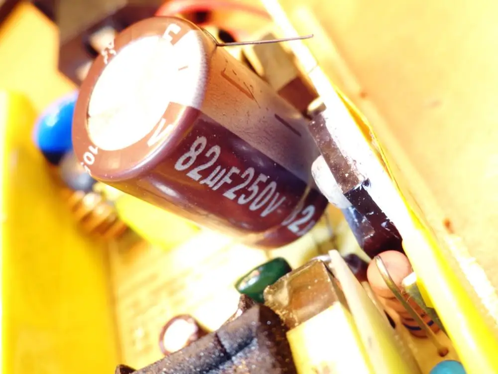

A kondi középen, a menetes fejbe lóg be elvileg, ilyen deformálódást nem okoz.
Feszegetéssel, alkalmas pengével, csavarhúzóval valószínűleg szétpattintható. Utána láthatóvá válik a panel alja, ami esetleg nem mozdul, mert tartja a beforrasztott vezeték, amit nem lehet látni, hogy hol.
Oldalába vágtam lyukat pillanatpákával és késsel, így jobban lehetett látni, hol fogja a panelt a forrasztás.
Amúgy én sem javítok ilyeneket rutinszerűen, pláne ami nekem volt, csőhibásak lettek egyébként is. Inkább csak a szakmai kíváncsiság, illetve rommá törni sem akartam.
