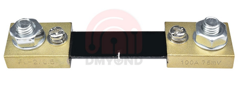

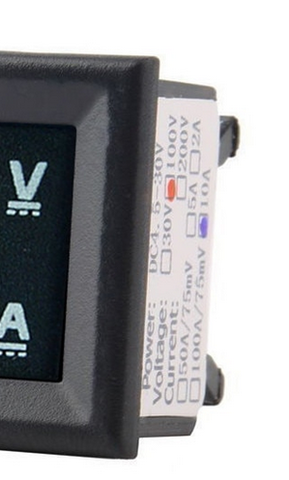

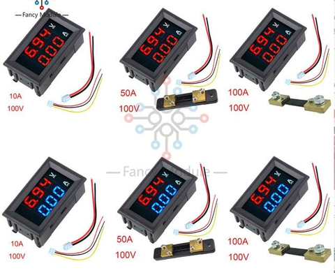

DonThomasino
#85619712 #81227 üzenetére
Azt én se .
Az előző HSZ ben a video amit Dr. Szilikát mutatott
nálam a függőleges osztás sem jelenik meg a kijelzőjén.
(csak a nagy semmi)Pontosan ezen gondolkozok én is, hogy ez egy 100A es műszer 50A es sönttel.
Ezért mutatja pont a dupláját.
Az 1A es terhelésemmel 1,4mV feszültséget mérek a söntön. -

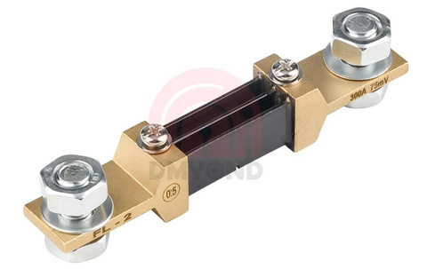

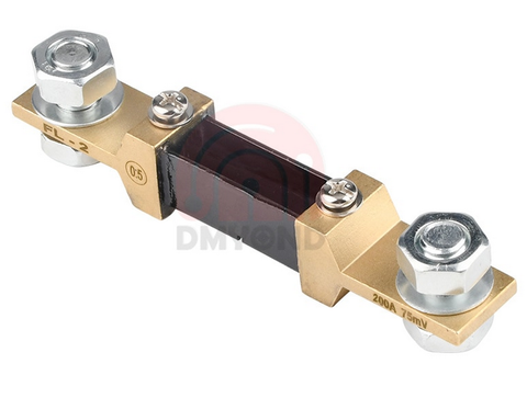

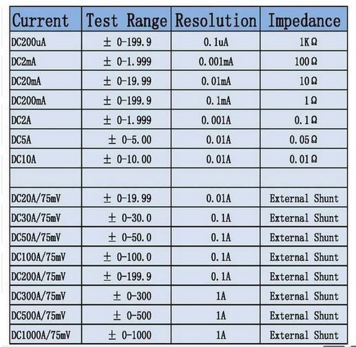

DonThomasino
#85619712 #81213 üzenetére
Ahogy Dr. Szilikát kolléga mondja ebben sajnos nincs gyári sönt,
mert ez elvileg 50 A es.Pontosan így gondolkoztam mint te, mondván hogy 10A ig elég lesz
nekem külső sönt nélkül is. Sajnos nem így lett.
Érdekes amit a nullázásról írtál, én ezt a rövidzárat próbáltam,
de csak kikapcsolt állapotban. Biztos vagy benne hogy be is kéne kapcsolni
összezárt állapotban ? -
Dr. Szilikát
Régebben volt ilyesmi variáció, ha jól rémlik, de úgy látom, most már szabványosított 75 mV söntök vannak, ezért mindegyikhez megfelelő kijelző kell, ami 75 mV-on mutatja a kívánt max. áramot, vagy legalább a trimmerrel korrigálható, mondjuk egy 20 vagy 30-os sönt esetében, ahol nem nagy az eltérés.
10 A-os változatnál van csak belső sönt, ami a nagyobbakból hiányzik, a kijelző oldalán pedig megjelölik, hogy mire való.
0,5 % osztálypontosság is szerepel a söntökön:
