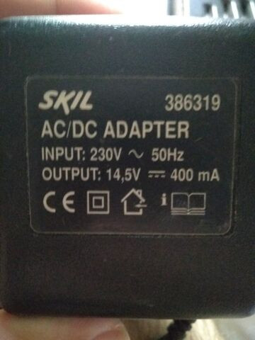

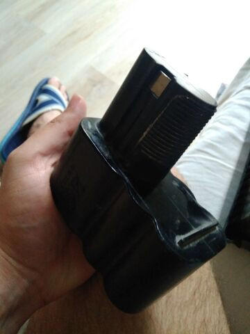

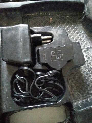

johniee
Apumnak van egy ilyen akksis fúró-csavarozó gépe már évek óta.
Egyedül az akksi kezd már gyenge lenni, illetve nagyon lassan tölt fel
és nem követhető a töltés sem, meg hogy mennyire van feltöltve éppen.
Úgyhogy szeretném új 18650 cellákra cserélni a gyári NiCd akksikat.
Felokosítani legalább egy LEDes töltöttség jelzővel.Az lenne a kérdésem, hogy 3S vagy 4S Balanced BMS protection Board kell-e hozzá?
(3 vagy 4 darab 18650 akksi?)
12V van az akksira írva, de a töltő a képen látható módon 14,5V-os, a multiméterrel rámérve csak 12,9V jön belőle
Az akksi töltöttsége pedig 14,8V körül van egy feltöltés után
