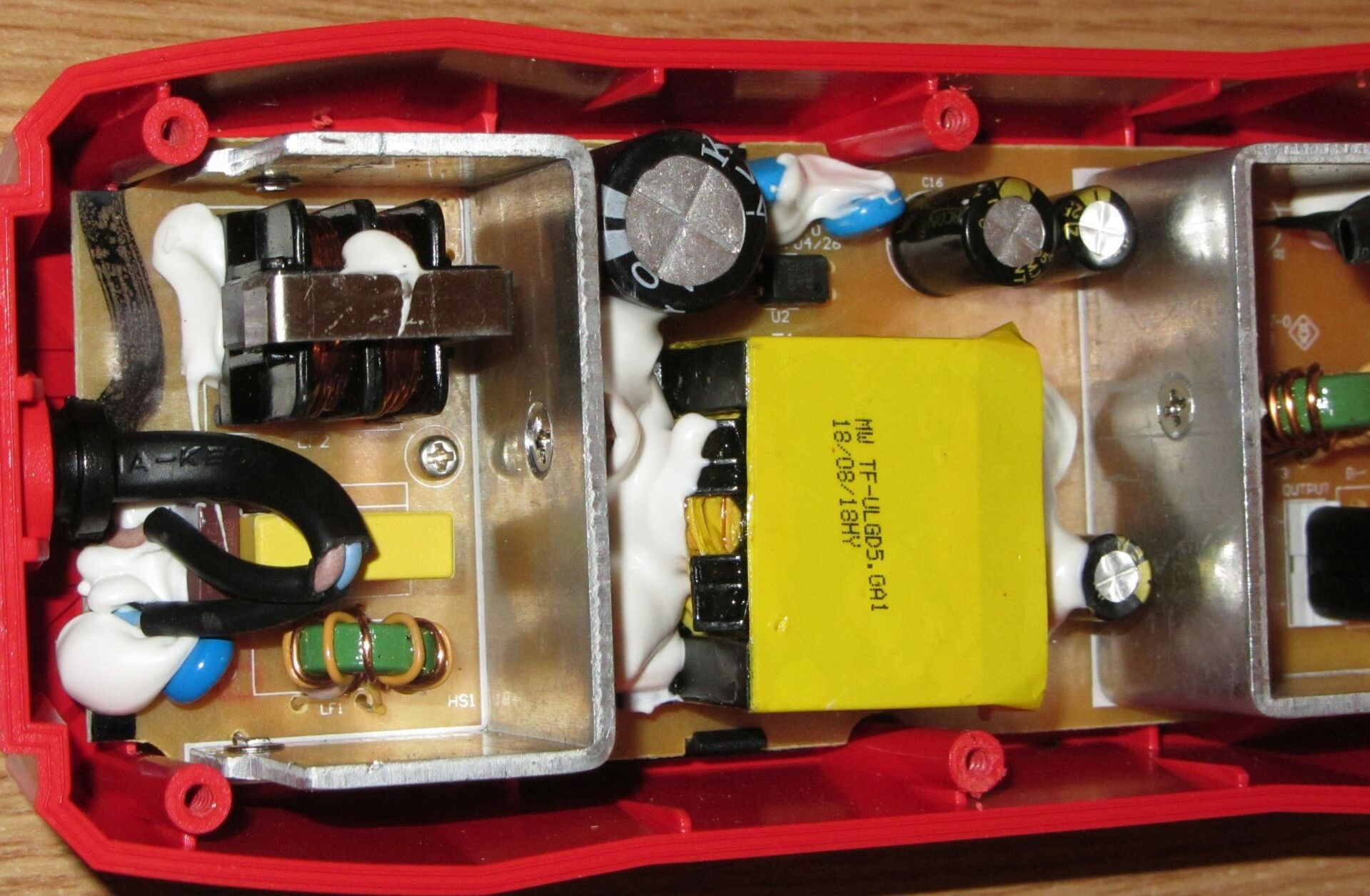

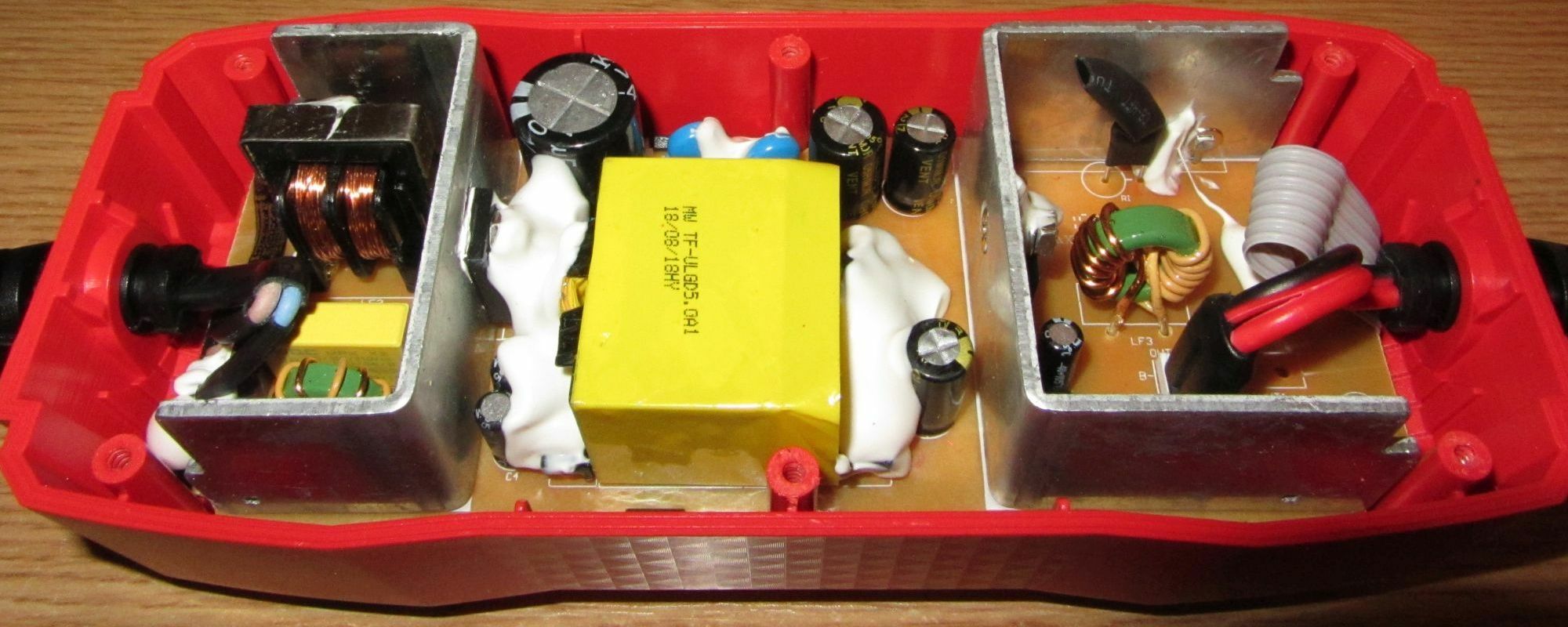

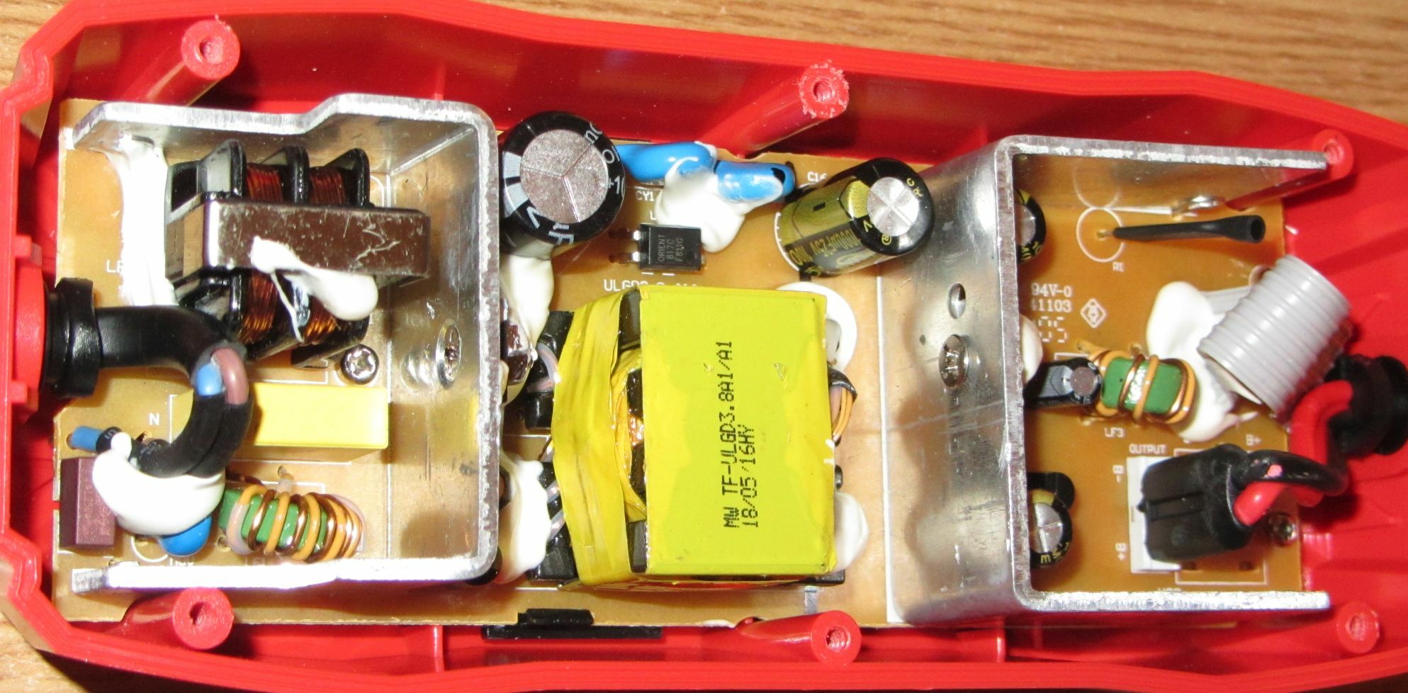

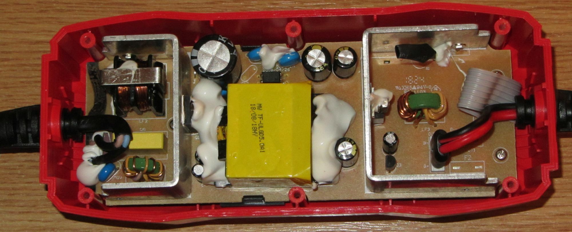

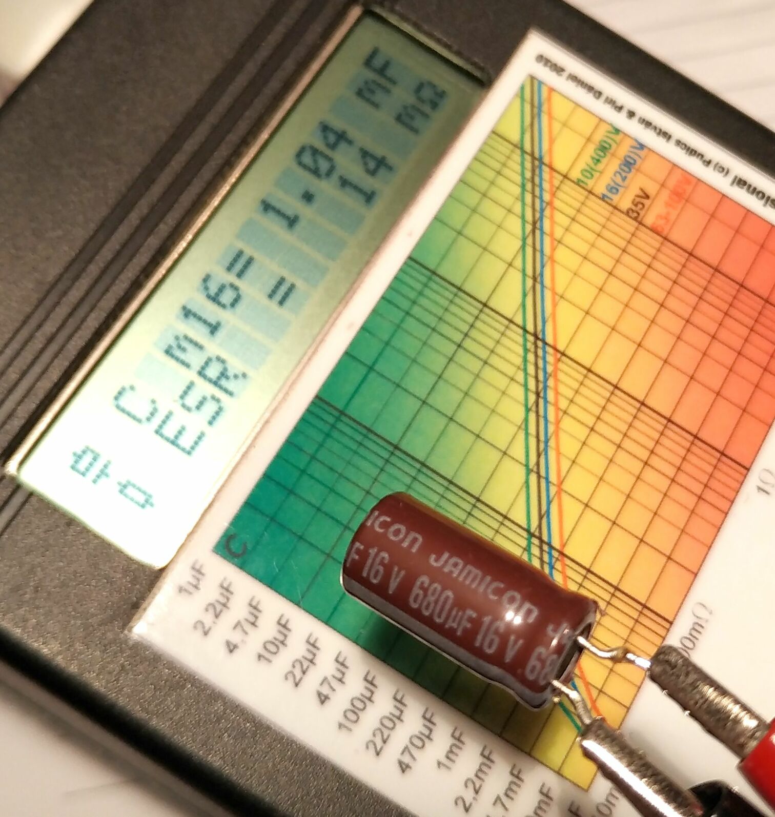

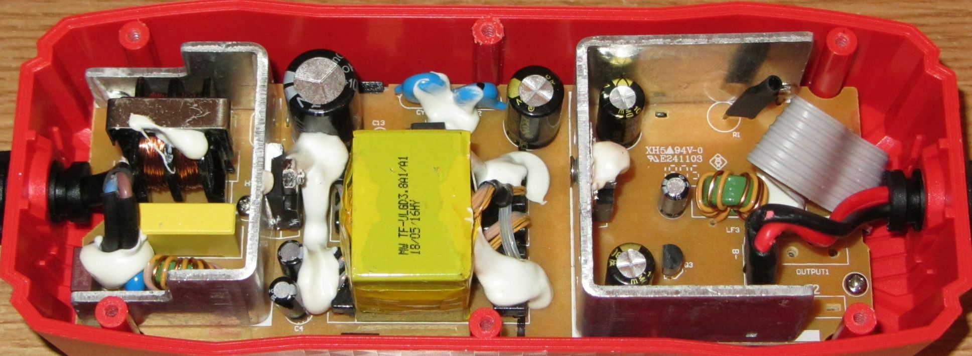

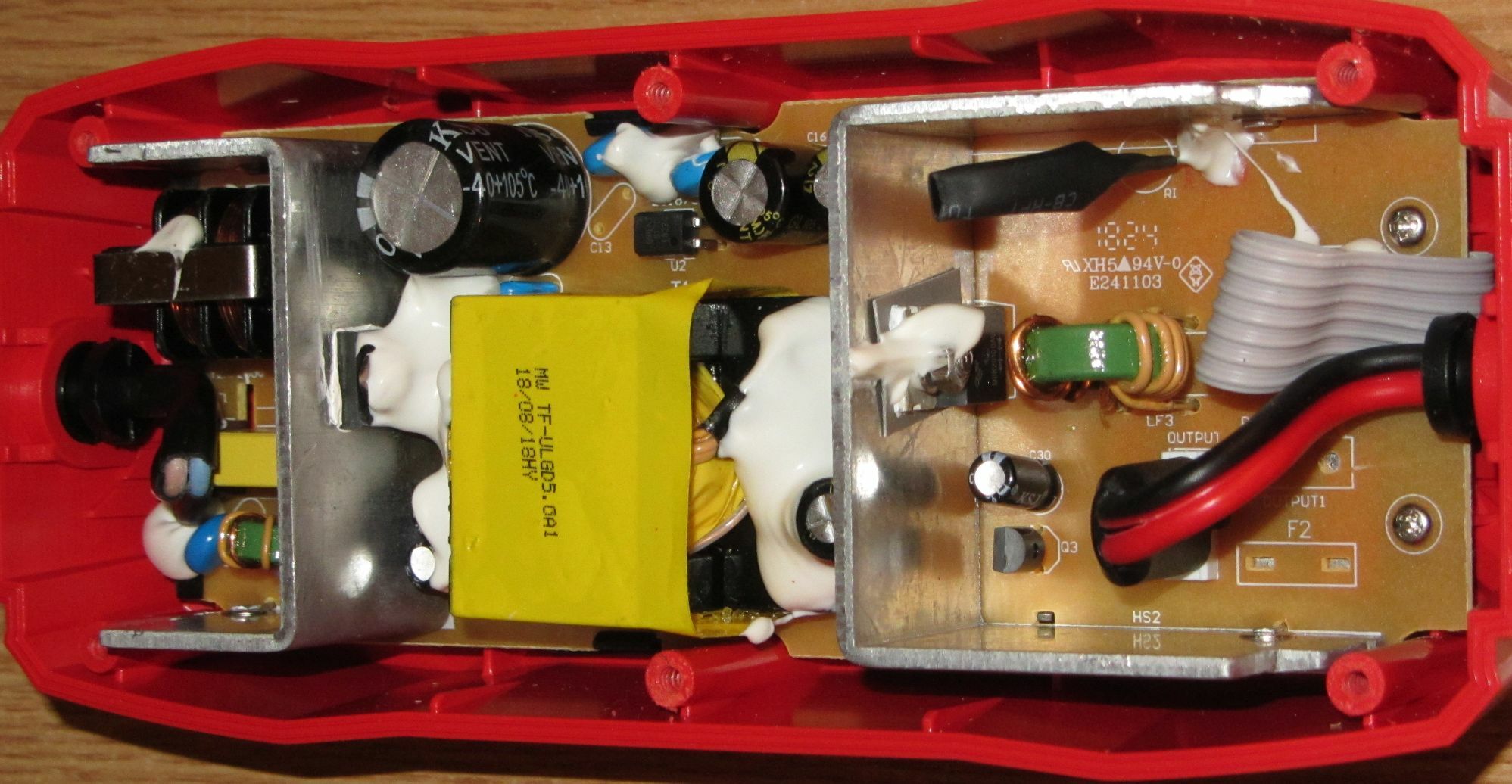

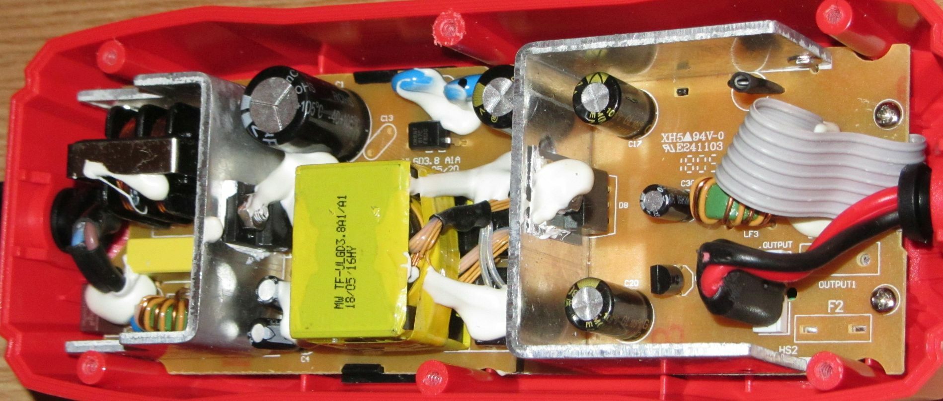

Egy alternatív univerzumban valahogy így működnének a dolgok. Szétszedvén egy régi adaptert ami sok évet ment 0-24-ben, majd megmérve a 680uF kondit nemhogy kiszárad, inkább feltornássza magát 1040uF-ra
Na jó, valószínűleg csak rossz kupakcímkét kapott, de mindenesetre meglepett.
(A műszer jól mér, max az ESR pontatlan kicsit)

Szakmai okokból vettem egy ilyen villogót s hozzá egy hosszabbítót, amire max. 5A van írva. Kérdeztem az eladót, hogy bármelyik aljzatomon (12V, 24V) használhatom-e? A leírás szerint ügyelni kell a helyes égő használatára (a készülékben lévő 12V, 55W, a másik 24V, 75W). Az eladó osztott,szozott(I=P/U) s azt javasolta, hogy a 12V-at ne használjam a hosszabbítóval, mert elfüstöl, de szerintem azt is 75W-nak nézte.
Kérdésem: Lehet-e biztonságosabbá tenni a hosszabbítót?
Mert a 24V is menet közben 29,1V körül van a 12V is 15V körül.
Vagy teljesen jó így? -
