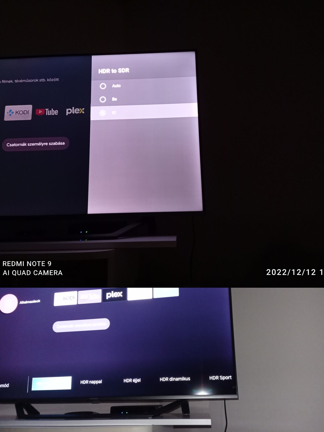

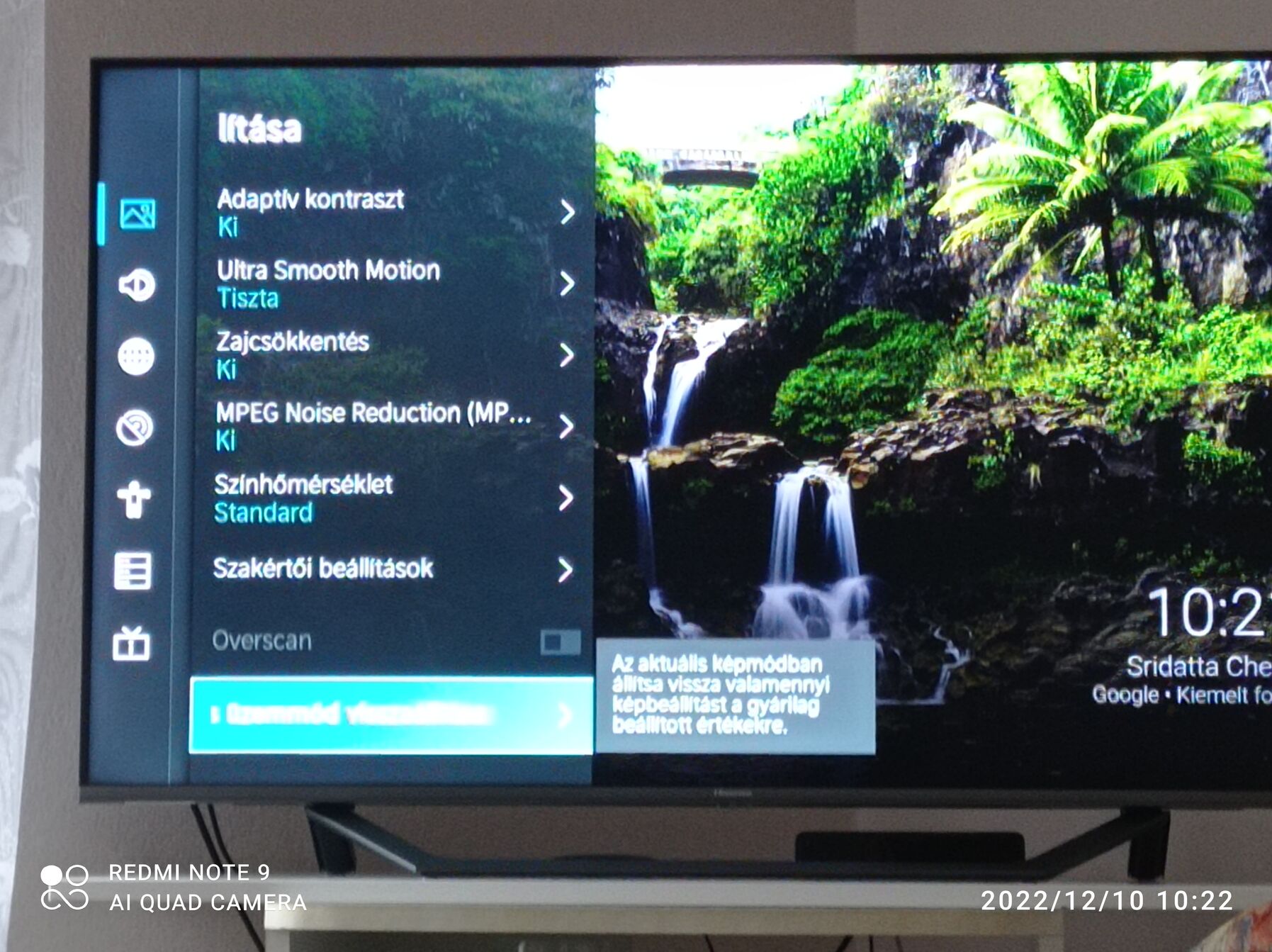

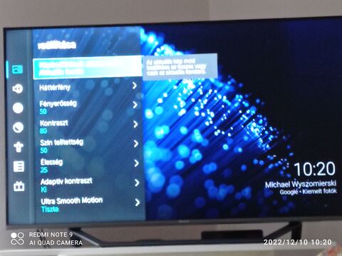

Kiskutya
#4971
Színhűség auto-ra állítva
Okos jelenet Ki, sosem volt bekapcsolva
Színhőmérsékletnél nekem a Meleg 2 jobban tetszik, arra állítottam.De itt jön a probléma, képmódnál betegesen ragaszkodik a Mi Box forrásánál a HDR-hez úgy, hogy az közben ki van kapcsolva az eszköz beállításainál. Így csak HDR Standard, nappal, éjjel, dinamikus és sport közül tudok választani.
A Telekom forrásánál nincs HDR, és sokkal elfogadhatóbb anélkül a képminőség számomra, viszont a boxon egyszerűen nem tudom kikapcsolni.
Ilyenkor mit csináljak?

Kiskutya
Levente1991
#4970
Első körben ha van filmmaker mód arrra raknám ha nincs akkor mozi nappalra. Szinhűséget autora! Okos jelenet ki ha van! Szinhőt én meleg1 vagy 2-re.
