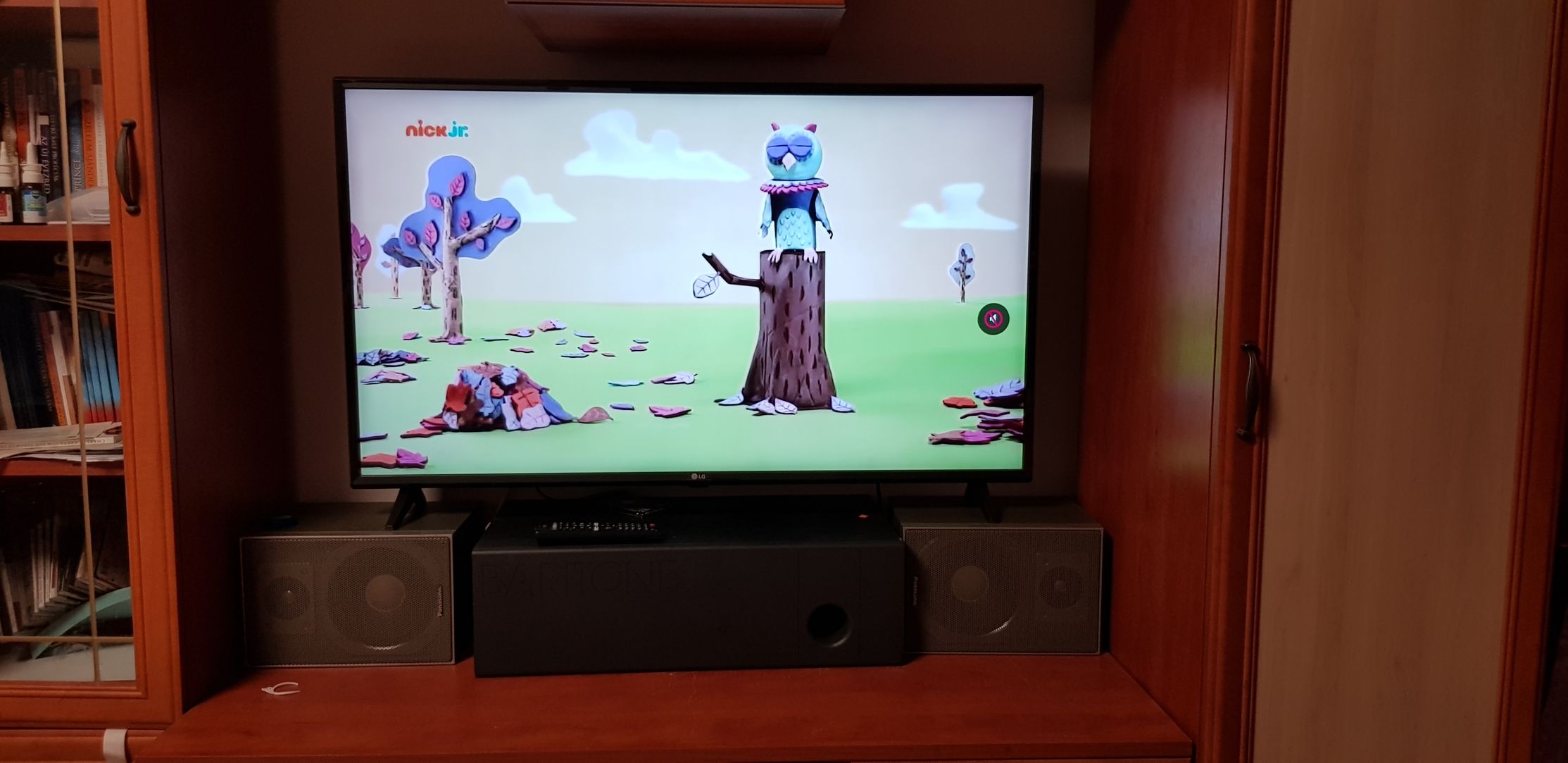

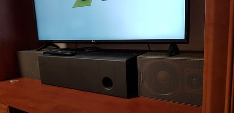

A középső cucc az micsoda a tv alatt?? És hány cm magas?

A fenti képen látható helyre kéne nekem valami hangfal megoldás. Mint látható semmi hely nincs frontsugárzónak vagy mélynyomónak a földön, és van egy olyan további nehezítő körülmény, hogy az iker fiaim mindent szétszednek és tönkretesznek amit elérnek. Jelenleg van egy régebbi 5.1-es Kenwood KRF-V4060D erősítőm optikai kábellel a TV-re kötve és egy AKG fejhallgatóm, de néha szeretnék nemcsak ezzel TV-t nézni/zenét hallgatni. Van egy Kenwood HT3200 hangfalszettem, ennek a két front sugárzóját tudnám használni mondjuk a szerkények tetején, de ehhez mindenképp kell mélynyomó, anélkül semmi hangjuk nincs.
A következőkön gondolkodtam:
- 2db polcsugárzót venni, a felső szekrények tetejére. (kérdés mennyi lenne egy olyan pár ami rendes mélyeket is tud, és nem lenne-e rossz a hangjuk olyan magasan TV-hez?)
- A kenwood frontjaimat fel ugyanide, és venni hozzájuk egy mélynyomót. De azt meg hova tudnám elhelyezni vajon? Gondolom a szekrény tetején nem lenne az igazi a hangzása..
- Beépített mélynyomós soundbar, pl. Yamaha YAS-306 a TV alá a falra rögzítve (ezt hallottam élőben, igaz zenére kevés a mély, de filmezéshez elég lenne..)
Melyik verziót ajánlanátok, és melyiknek mi lehet a hátulütője szerintetek? Minden javaslatot / típusötletet köszönök!

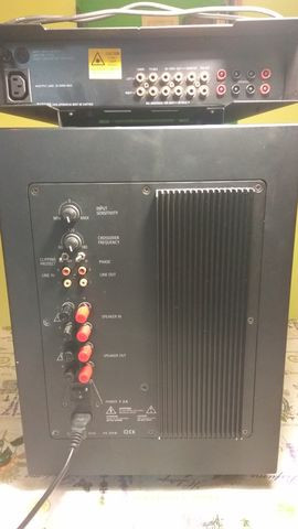

Nem kötheted be a hangfalakat RCA-val a mélynyomóba.
Nálad jelenleg egy megoldás működhet az pedig az, hogy:
1. az erősítőt rákötöd a forrásodra (pl. PC-re, RCA-val)
2. az erősítőre rákötöd a hangfalakat normál hangfalkábellel
3. az erősítő Pre-Out kimenetére kötöd rá RCA-val a mélynyomót, majd itt állítassz be egy vágási frekvenciát. ami semmiképpen sem 180 mint ami a képen van, hanem maximum 70-80 körüli értéknek kéne lennie. Persze ez függ attól is, hogy a Tannoy mennyire megy mélyre, és a szobád milyen akusztikával rendelkezik, és mennyire akarod, hogy elnyomjon minden mást a mélytartomány -

Jelenleg a házimozi világában élvezkedem, több kevesebb sikerrel, ezért úgy döntöttem, hogy továbblépek a sztereóra, viszont itt nem sok tapasztalatom van...magyarul NAGYON zöldfülű vagyok! Kérem, ha lehet magyarázzátok szájbarágósan...
Jelen állás szerint már megvan az erősítő, mélynyomó és a hangfalak.
A kérdés az lenne, hogy melyik a helyes bekötés. Hogyan ad jobb hangot, ha az erősítő hangfal kimenetről egyből a hangfalakra viszem, vagy ha a kimenetről a mélynyomó hangbemenetre majd onnan ki? RCA-val is köthetem?
A két billenő kapcsolót milyen állásban használjam?mindez egy 18nm szobában lesz telepítve.
Erősítő 2x60w 4OHM
Mélynyomó 180W
Hangfalak Tannoy Mercury F2, 10-85w 8OHMKöszönöm!!

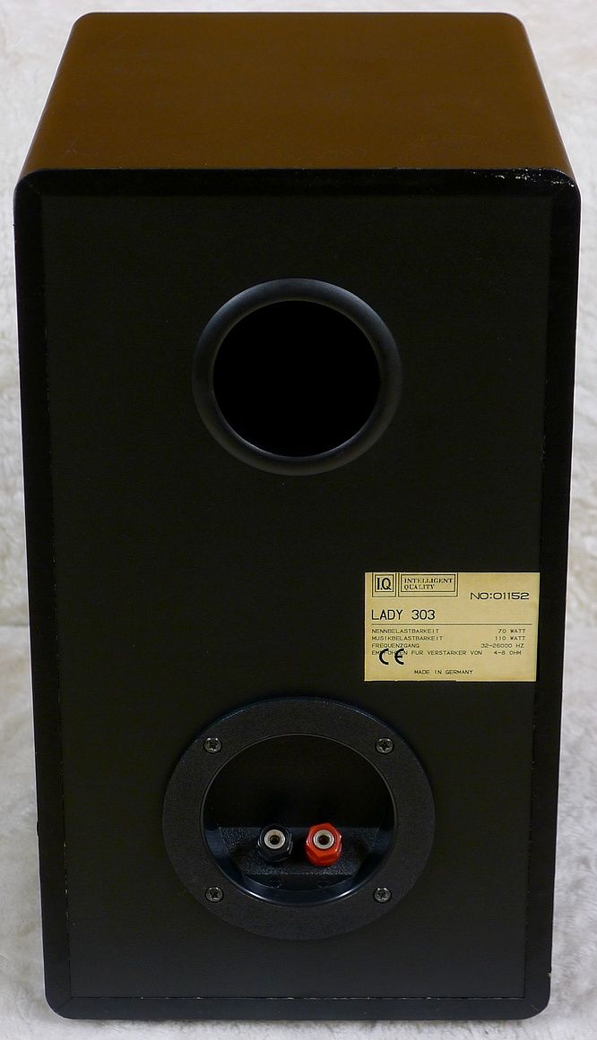

Hát azért ennyire rossz nem lehet.....
" Különösen figyelemre méltó volt a hangszórók első osztályú és "nehéz" fa feldolgozása. Az 1990-es években egy IQ TED 4 (párár 1798 DM) volt az IQ- tartományban értékesített képviselő . Ebben az időben az IQ-t az egyes IQ System One (kb. 20 000 DM) referencia-rendszere képviselte egyes hi-fi magazinok referenciaszintjén. "
Egy élmény volt..... -
