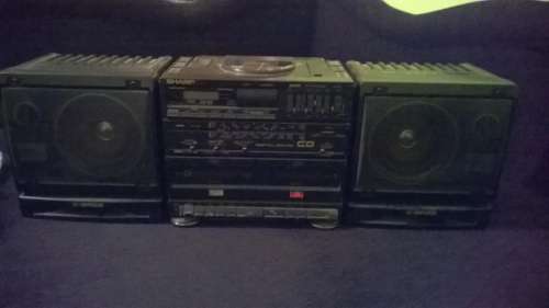

Buster17 #50097 üzenetére
Amikor ez a "vállra akasztós" cucc még az elfogadható kategóriába tartozott, lehet megérte volna javíttatni, de azóta annyit fejlődött a technika, hogy ennek a "hifi"-nek a tudását nyugodt szívvel 5x felülmúlja egy zsebre vágható discman, ha még gyártanak ilyet. A javítás meg kitudja, szerintem 5000 alatt biztosan nem áll meg és nem biztos, hogy a cd részt meg tudják majd szerelni.
Buster17
MasterMark #50098 üzenetére
Há' mert? Csak poros egy kicsi
Amúgy Sharp GX-CD60H(BK) a típusa.
Buster17
Hali!
Van nekem egy ilyen vállra pakolós zenedobozom.
Már lassan 10 éve, hogy nem volt bekapcsolva és már akkor se működött a CD-s része, de minden más működött, de nem tudom mi mehetett volna még tönkre az állás során.
Hol lehetne az egész cuccot rendbe rakatni? Megéri egyáltalán?
Egy jó nagy takarítás ráférne belülről szerintem meg a lemezes részre is rá kellene nézni első körben. -

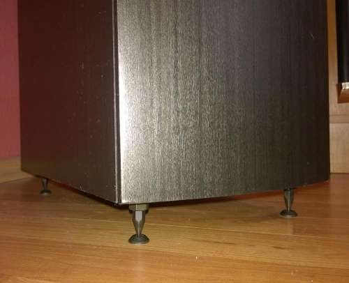

T_Stark
De lehet hogy mégis maradok a gömb fejűnél, alátét nélkül. Ha erre rábólint valaki, meg is rendelem: [link]
M8-as menet, árban is ott van amennyit szánok rá, szóval csak a jóváhagyásotok kell -
T_Stark
Auratech #50001 üzenetére
Köszi az ötletet!
Szoktam nagyobb hangerőn is hallgatni, szóval akkor kell nekem az a tüske, most már biztos.
Gránit lapot sajnos nem tudok tenni alá, az ára miatt, és a padlót sem szeretném karcoltatni vele, szóval ez az ólmos dolog nem is rossz ötlet. Esetleg valami igényesebb gyári megoldás nincs ilyenből?Amúgy az M74 17 kg/db, nem 10.

Auratech
Egy elég jó demonstrációja a különbségnek, ha a sugárzó tetejére tett tálkába vizet teszünk, bele egy csepp mosogatószer. A tálka aljára tükördarab. A víz tetejére pár csepp motorolajat cseppentünk. Kis szögben a tálkára világítva, esetleg lézermutatóval, látható lesz a tükröződő fény interferenciamintázata a falon vagy odatett fehér akármin.
Mérőjelekkel kihajtva a sugárzót, látszani fog a minta átrendeződése.
(legjobb harmonikus sorozatokkal gerjeszteni, amire legtökéletesebb zenei példa egy kitartott-loopolt orgonakkord)
BCH-organ
A tüske vagy hiánya határozott különbséget mutat a vetített mintázatban... főleg, ha lefotózva kerül hasonlításra.
Házi interferometria. (egész nagy hangerőn már a szobahang is gerjeszt...) -

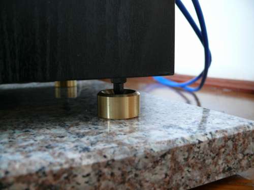

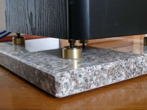

Dorian
Auratech #50004 üzenetére
Legfelül a nehéz gránit, amit a hangfaltól 1cm vtg. parafa lap választ el (gépalapok alá szoktuk rakni rezgéscsillapításképp). A hangfal 4 tüskén áll, amit a padlótól egy vékonyabb gránitlap választ el. A gránitlap 4 kis filc tappancson áll a parkettán, mivel a parketta felülete enyhén strukturált, így kiegyenlítő szerepe van, ill. zenehallgatáshoz kicsit más pozíció kell, mint mozihoz, így azokon csúsztatva mozgatható az egész.
Dorian
Ez jó tipp, köszi!
Tisztában voltam a horgászboltok ólomnehezékeivel, meg az ólom rezgéscsillapító hatásával is, és mégsem állt össze a fejemben, mint ötlet.Gránitlap-hegyes tüske biztos kapcsolatát én úgy oldottam meg, hogy tettem a frontokra 1-1 ~12kg-os gránitot, viszonylag tömör parafa lappal elválasztva. Így kvázi 1 ponton érintkeznek a tüskék, mégsem mocorog. Csak iszonyú pontosan kellett beszinteznek a tüskéket.
A + tömeg meg gondolom a hangfalnak is jót tesz, legalább nem lóbálják a membránok -
Auratech
T_Stark #49980 üzenetére
A sugárzók teljesítményének és tömegének arányában a tüske lényeges lehet, ha nagyobb hangerőn hallgatod a zenét. Legrosszabb esetben egyfajta "élsimítást" okozhat a sugárzó nem csillapított rezgése.
A magas tartományban ez a sztereó tér hallható szélességét, felbontását csökkenti.
A mély hangoknál pedig a hangindítások feszességet sértheti. Kiemelem, hogy csak nagy hangerőn feltűnően hallható, de akár mérhető jelenség a fázismenetben.
A Mission M74 asszem olyan 10 kiló körüli. Hangteljesítményéhez képest nem túl nehéz. A tüskét ajánlom mindenképpen.
Ha nem sajnálod a fapadlót, a tüske már önmagában elég. Beágyazza magát, ha elég hegyes. Kőpadlón vagy kímélő üzemmódban a legtökéletesebb megoldás, ha horgászboltban veszel gömbölyű, borsónagyságú ólomnehezéket, és egyforintos méretűre kikalapálod, kb. 2mm vastagon pl. A padló felöli oldalra jobbfajta, oldható kötést biztosító vékony kétoldalú ragasztót teszel. (fekete körömlakkal csinosítható...pd) A sugárzót ráállítva az szépen behorgonyozza magát az ólom lapocskákba. Az ólom jól csillapít és nem lyukad át mint mondjuk a filclapocska. Pár perces munka...
