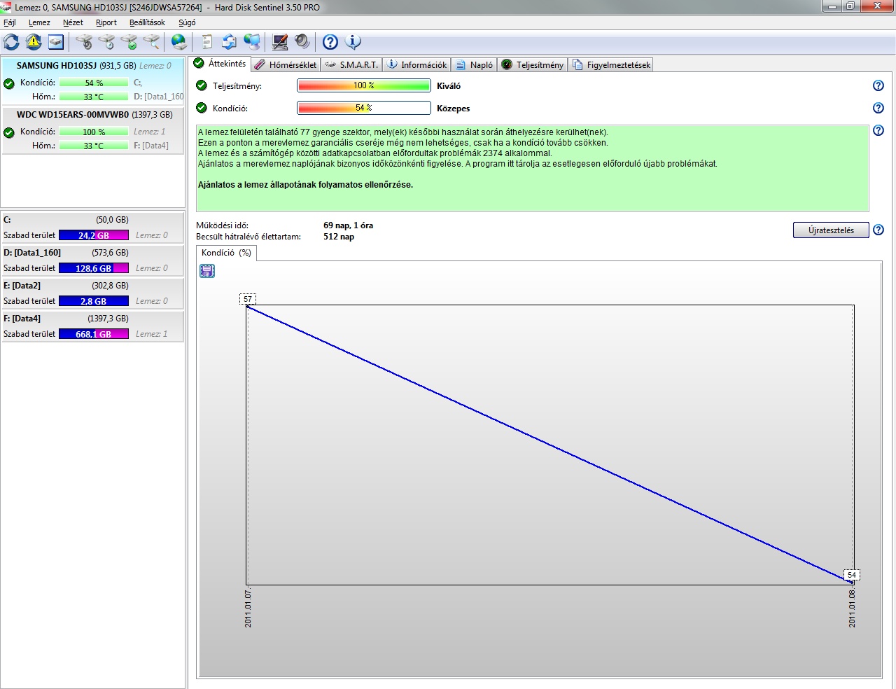

NYUGALOM, csak kérdeztem. Elolvastam mit írt. Ellenben a HDD állapota folyamatosan romlik, azóta már a szövegben szereplő összes szám másként néz ki. Meglehetősen könnyűnek tűnik egyébként az állapotán rontani: egyszerűen csak használnom kell, másolni, oprendszert elindítani rajta, stb.
A tápellátást vizsgáltam, mértem, de biztos ami biztos cseréltem is egy próba erejéig. A táp jó, a hálózatot kizárhatjuk, mert a gép szünetmentesen lóg.
Szóval a tendencia szerintem látható.
kbalazsa
Azt vettem észre, a hogy az oprendszer időnként homokozik, egy-egy film megakad, egy-egy torrent crc hibás lesz egyik pillanatról a másikra, illetőleg egy-egy fájl olvashatatlan. Két dolgot léptem; 1, lementettem mindent (amit lehetett) 2, feltettem egy sentinelt.
Ezt mondja:
Verdikt? Garizható?
