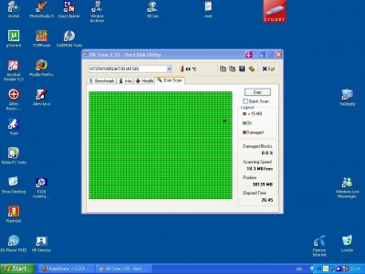

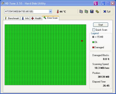

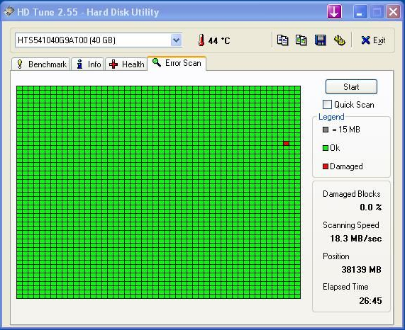

hello
hdtune lefutattam már lett egy piros ami damaged szektor az összes többi zőld
rendszereszközök>lemezkezelő ott találom az os lemezkezelőjét? (itt melohelyen semit nem látok me korlátozva van)
vagy hol van os lemezkezelője?
laptop ról van szó tehát ilyen floppy ról bootoló téma sajna nem mukodik...
thx -

Sziasztok Urak. Lenne 1 kis problémám, vettem kb. 2 és fél hete egy 1 tb-s samsungot és most este újraindult a gép. És onnantól nem engedte megnyitni a vinyót, azzal a szöveggel hogy nincs formázva. Formázza most? Leformáztam és most csak 32 mb-nak léátja Ez mitől lehet? Halottatok már egyáltalán ilyenről? Hétfőn viszem gariztatni.
