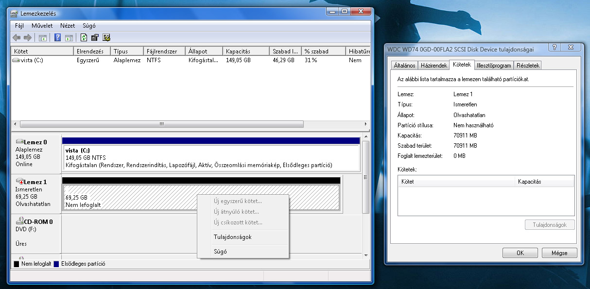

most vettem használtan egy 74es GD-s raptort, postán kaptam, nagyon korrektül be volt csomagolva, nem tudom h. az eladó letesztelte-e (egyébként nagyon korrekt eladó, ezért most nem nevezem meg, nem az ő hibája úgysem)
szóval:
Kipróbáltam elöször úgy, h. csak simán rádugtam az egyik SATA portomra, de a windows nem látta. BIOS látja, windows is látja a lemezkezelőben, az eszközkezelőben is. De a lemezkezelésnél ismeretlen-nek írja és ezt is odaírja: "olvashatatlan" Így mint a képen:
Nem lehet új kötetet létrehozni. Majd ezután kipróbáltam úgy, hogy lehúztam minden winyót, csak ezt raktam fel, be xp cd-t, xp egyáltalán nem is látott merevlemezt. Beraktam a Vista lemezt, ő látta, de Új kötetet nem engedett létrehozni, ezt írta ki:
"Nem sikerült új partíciót létrehozni a megadott használaton kívüli helyen [Hiba: 0x80042453]"vmi ötlet?
