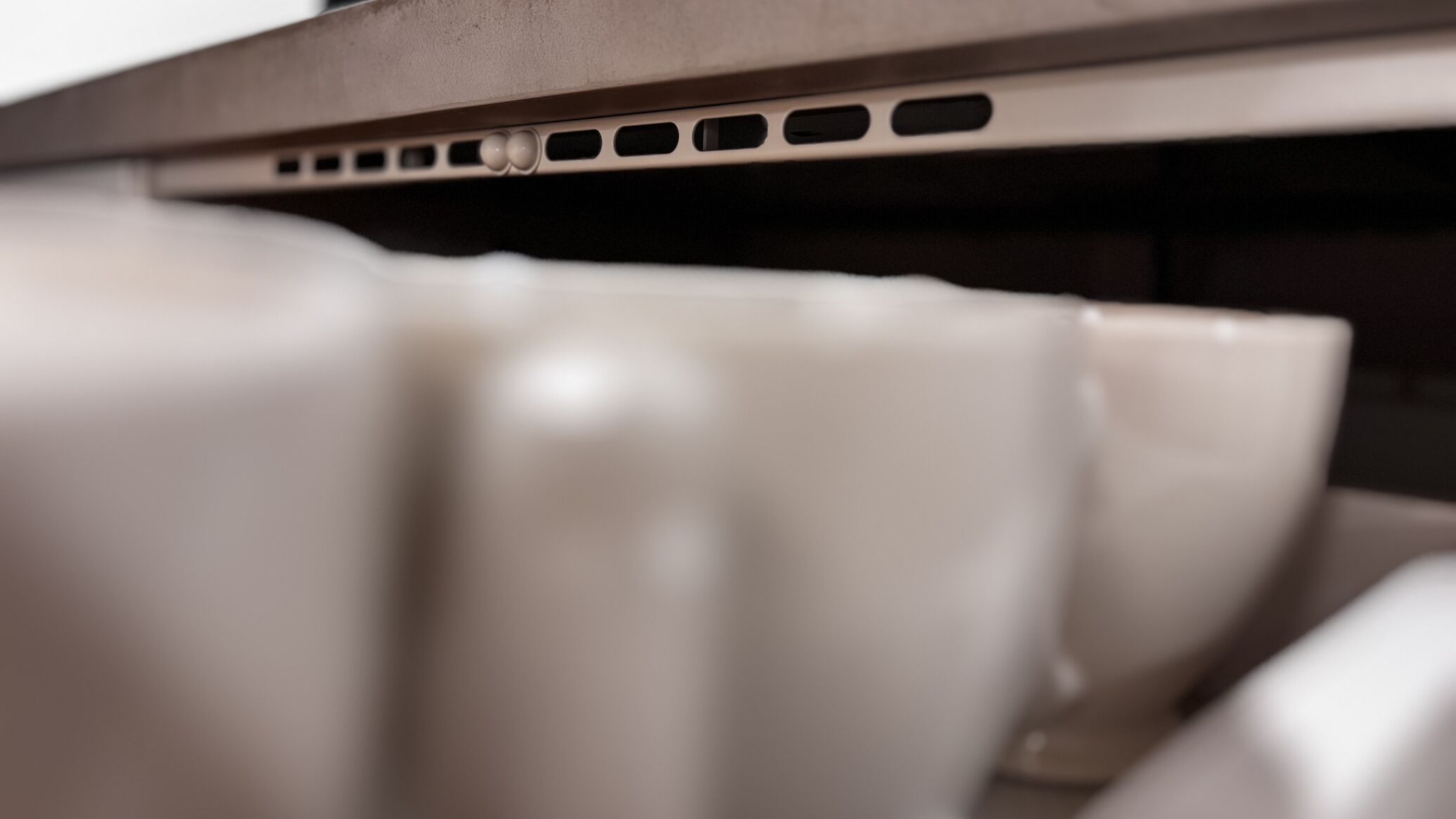

~4 évig nem volt gondja, van bent perforált betét, ez alatt volt a tálca [kép] most ugye nincs bent, de mivel fiókos a front szerintem az meglehetősen jól zár, esetleg a fiók zaródást tudom egy kis szilikon pöcökkel picit kevésbé passzentosra állítani, hogy esztétikailag ne lógjon még ki.
Lehet betenni valami kis pc ventit, teszt jelleggel, ami elviszi a levegőt onnan, vagy még a hátlapot lehet kivágni és akkor hátul jobban tud el keringeni a levegő.
Amúgy közbenső szekrény, szóval van légtér belül azért.
Most nézegettem, eddig csak az egyik ventillátort kapcsolta be azon az oldalon ahol használtam, holnap majd megterhelem jobban mindkét oldalon, simán lehet, hogy nem megy az egyik venti. Most nem kapcsolt le, pedig egy 40 perces főzés volt, forrás közelben.
Igazából az is jelenség, mikor lekapcsol, hogy maga az üvegfelület pereme is nagyon meleg, ebből gondolom, hogy inkább csak lekapcsolgatja védelemből magát, mintsem elektronika. -
főzőlap néha túlmelegszik és lekapcsol (electrolux elv63440bw) leginkább ha sok felület van használatban, illetve főleg nyáron volt vele gondom. Két fázisra lehet/van bekötve.
Van az ikeas szekrényben egy védő lap alatta, lehet, hogy ott megreked a levegő és amiatt nem hűl le? Van jelentősége ennek a bútor lapnak alatta vagy inkább csak védelmi pont?
Másik lehetőség nem megy valamelyik ventillátor és emiatt le szabályozza magát, néha le is kapcsol teljesen.
Javítani anyagi csőd, szóval elsőre keresném a hibát, ha elektronika es mennek a ventik akkor elbúcsúzom tőle.

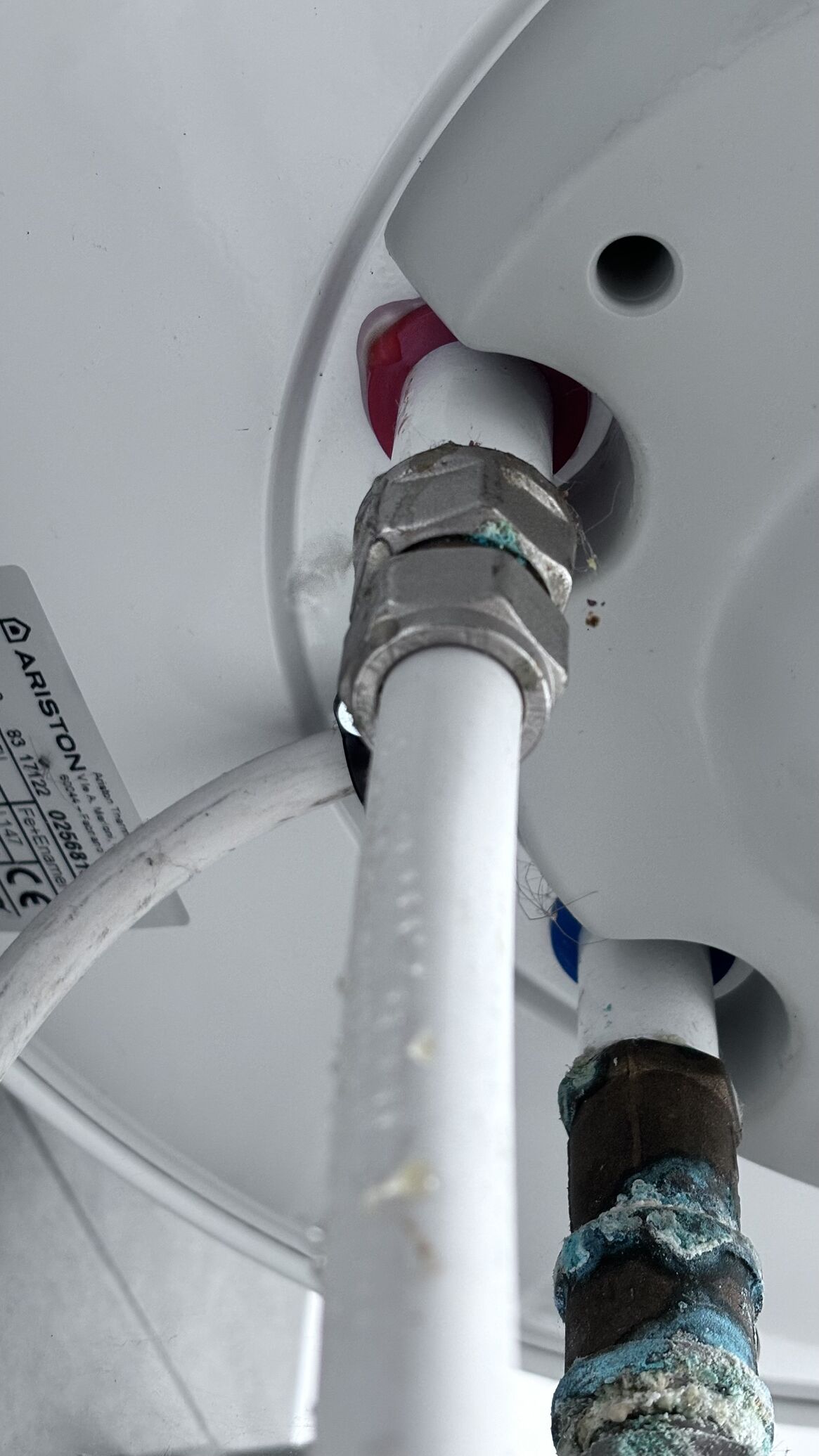

Sziasztok! Bojlerrel kapcsolatban jártas valaki?
Lett egy tócsa alatta - garázsban van azt hittem a kocsiból jött a klima kondenz, de most már tudom, hogy nem.
Bekötések rendben, innen látok szivárgást, ami fura, hogy tényleg volt egy tócsa 2 napja azóta ez max picit csöpög de nincs olyan vízmennyiség mint akkor hirtelen. Most elkezdtem figyelni, javaslat merre tovább?
Szerelő vízkőtelenítés/betét csere vagy úgy járok mint a sütővel gazdasági kár belemennni…
Ariston PRO R 1800w - neten 11e egy betét

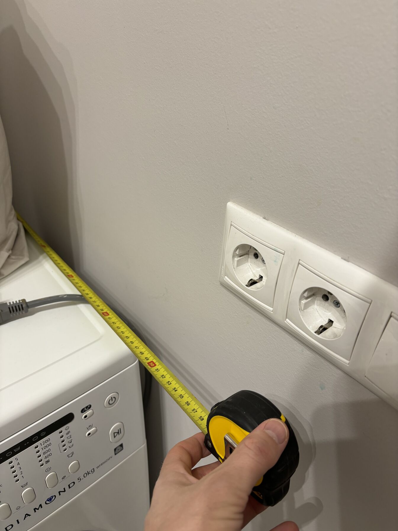

Áram ellátási kérdésem is lenne még, most lemértem a helyet, belóg a gép a konnektorba… szóval azzal valamit kell kezdenem. [kép] A kettő aljzatból a bal oldali már a gép mellett lenne közvetlenül, úgyhogy szerintem kap egy nyomvonalat befelé és hátul lesz kettő aljzat a gépeknek.
Jelenleg akkor van csak bedugva ha használjuk, mennyire gond, ha nincs soha kihúzva? Ki mire esküszik? -

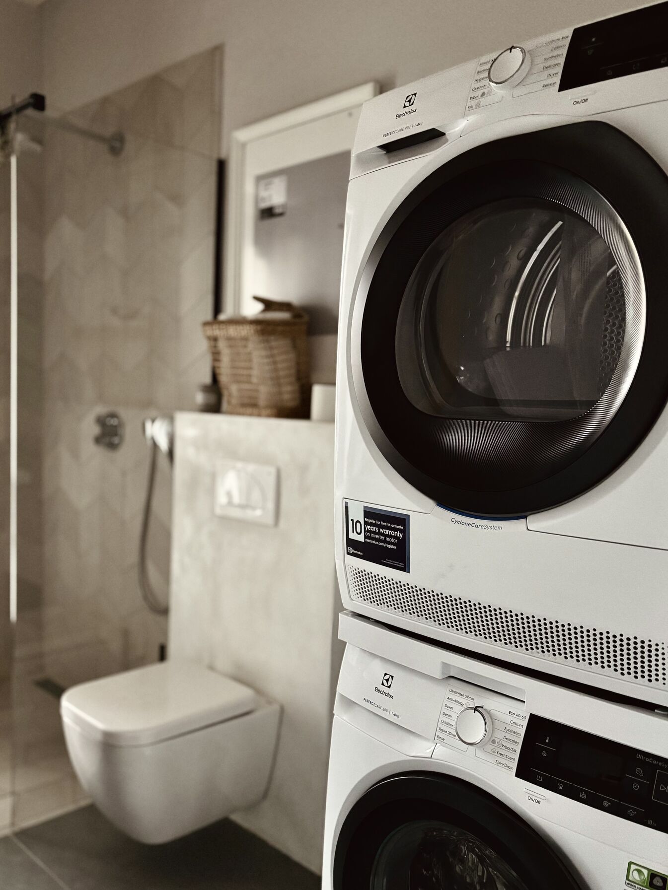

Mosó/szárítógép esetén melyiket szokták egymásra építés esetén lentre tenni?
Picit meg vagyok lőve, mert a mosógépet tenném lentre (78 kg), de az "csak" 599mm, a szárítógép (49 kg) pedig 638mm, szélesség se egyezik teljesen, de 1mm különbség az nem igazán fog kijönni. (596mm és 597mm)
Igaz a csatorna kiállás úgy is lent van, tehát a mosógép így is úgy is lent ahhoz igazodik, fent meg a szárítógép mehet picit "bentebb", bár gőzöm sincs, hogy van a lábkiosztása/súlyelosztása, de azért azt nem szeretném, hogy elöl ne legyenek síkban...
Nem volt szárítógépünk még soha, ezért nem tudom mi merre.
Két típus: EW9H378S és EW8F348BE (+ rezgésátló + összeépítő keret + szárítókosár)
Szárítókosár mennyire érdemleges? Nem giga tétel, de ki mennyire használja?

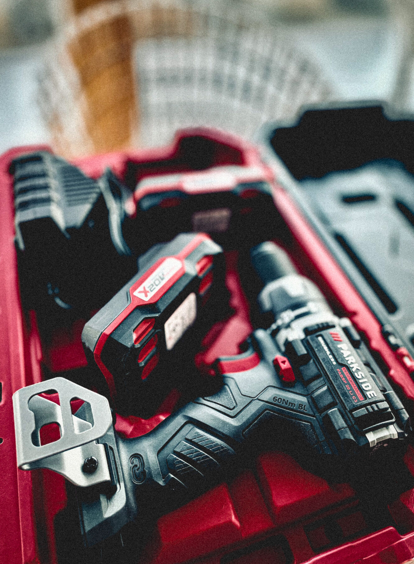

Köszi, veszek egy 2aH-sat, keresek valami melót a ház körül, aztán míg akciós az akku max ramegyek egy másodikra.
Találtam is feladatot, megélezem a fűnyíró kés hengert, ahhoz forgatni kell egy fém tengelyt egy ideig. Meg a fugának is neki megyek pucolás gyanánt.6030D
Totál ugyanúgy néz ki csak más szín. -
#32277248 #75876 üzenetére
Mondjuk most akkut venni… (van 3 db szünetmentesem, kettő apc megy egy Eaton, meg se merem nézni mi pénz lenne az új akku mindbe, nem véletlenül vám sok hirdetés akkuk nélkül)
2aH akkuval mondjatok valami munka fázist amit elbír a 20V-s gép, nem tudom azt vegyek-e vagy inkább cseng essék ki egy 8aH-t. (bár 2 db kisebb a súly illetve a párhuzamosan tölthetőség miatt no meg a hibaforrás csökkentés miatt jobb vétel)
Parkside akkunak nincs esetleg olcsóbb alternatívája ami kompatibilis?
