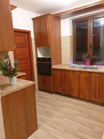

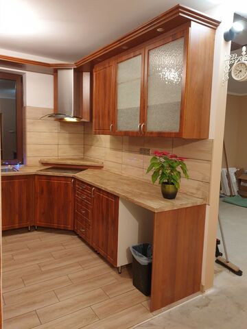

Donki Hóte #60105 üzenetére
A mosogató csaptelepet hogy lehet ilyen szépen elrejteni?
Csabroncka #60106 üzenetére
Köszi az elismerést
Az óra két számlapos, a másik oldalán is van számlap, mindkét irányból leolvasható. Chokito, ronda de finom (praktikus)
Ez nagyon szép lett, de az óra azért meredek
