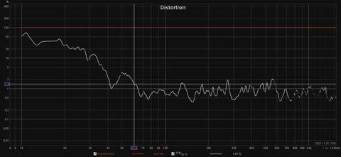

Nekem jobban tetszik a felső torzítási diagram mint eredmény, nem vagyok biztos benne, sőt biztos vagyok benne, hogyha egyébként fülre tetszik az eredeti, a simább, laposabb frekvenciaválaszért nem nyúlnék bele EQ-val, max megtolnám a subot, de az meg nem EQ hanem szintezés.
Dorian
python1 #173900 üzenetére
Torzítás:
"200Hz alatt, de talán még 500Hz-nál 10-15%-sem probléma"
Ezt erősen csak saját nevedben, de inkább még úgy se...
Egyik legemlékezetesebb hangi élményem volt, amikor lecsökkentettem normál értékre az akusztika okozta 150Hz környéki 5% körüli torzításom.
10%-ot meg a 16centis hangszóróim 30 Hz alatt produkálnak, ahol már ekkora membránoktól nyilván semmi elvárható nincs. -

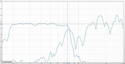

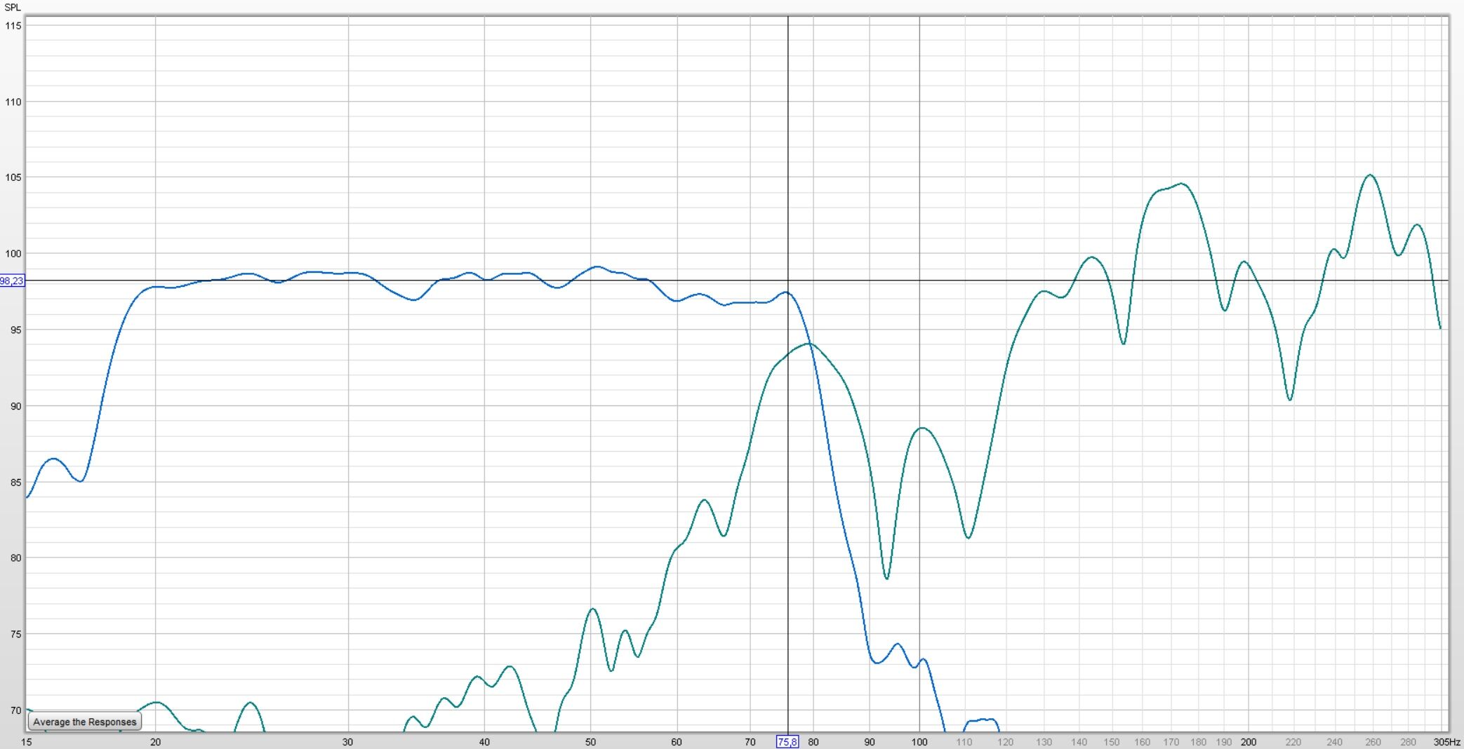

Ezt már nem lehet érdemben tovább egyengetni ezzel a módszerrel, tök fölösleges több filtert rárakni. Ha a 82Hz-hez tennék még, azzal is csak a torzítást emelném tovább.
"Én 1/24 smoothing beállítást használok EQ-nál, crossovernél, ha számít ez valamit."
Nem számít semmit, mivel az csak a grafikon megjelenítésére van hatással. Attól is egyenesebb lenne ha 50dB átfogás helyett 100dB-esre állítanám az SPL skálát!De attól még ugyanaz.
Ezen nincs semmi smoothing. -
