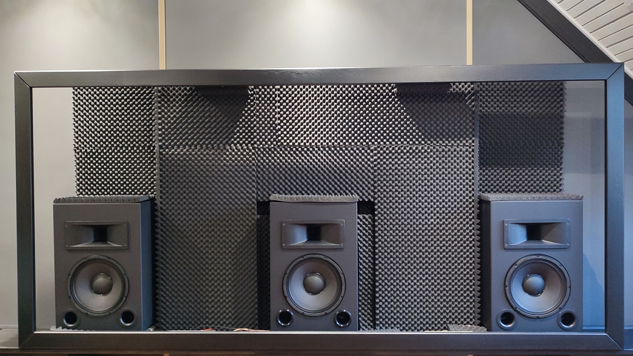

Nos egyre jobb lesz a rendszer, addig eljutottam, hogy a keret széléig kihúztam a sugárzókat, szerencsére így is szép egyenletes a frekvenciamenet, ami még számomra érdekes, a legjobb hangot úgy kaptam, hogy a Cavern-t X-curve-re állítva, teljes sávszélre kalibrálva állítottam minden sugárzót.
Szubokat külön kalibráltam, igy az LCR-ek 35Hz-igy szépen lemennek, különösebb hullámosodás, torzítás nélkül, ez zenénél különösen élvezetes, és 2.0-ás hangot is parádésan felkever 5.1-re a PC hangkártyája.
Eddig a rendszerprocesszorral beállított hang tetszett jobban, de csak azért, mint kiderült, mert a teljes tartományt megkapták az LCR-ek, viszont így teljesen kikapcsolva a processzoron az EQ-t, Cavern sokkal jobb kalibrációt tud. -

Újabb apró lépést sikerült tennem előre.
denesdr kolléga megjegyezte a múltkor, hogy portos kivitelben jobban szólnának az LCR-ek, most magam is kipróbáltam, korábban portos dobozok voltak a frontoldalon, ezekkel a hangszórókkal, azok hoztak egy igen tekintélyes dinamikát, most az kicsit kiesett, hiányzott.
Ma erőt vettem magamon, és portosításra fe, szólt a fejemben egy hang, és ez lett belőle.
Ami a lényeg, hogy visszajött az a bizonyos dinamika, középtartományra is jótékony hatással lett, és már nincs az a nagy hullámvasút 200Hz alatt, szépen egyenletesen 40Hz-ig van értékelhető tartomány.
És igen, igazad volt denesdr , tényleg jobb lett így a hang. -

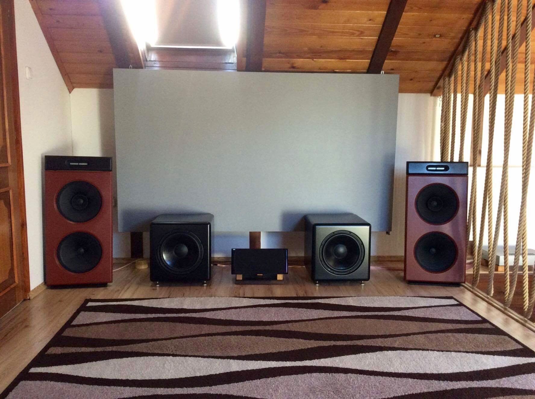

Kiegészítés.
Ennek fényében, okafogyottá válhat az aktív váltás, mivel a CAVERN gyönyörűen kiegyenlíti amit kell.
Korábban passzív hangváltóval is pontosan ilyen értékeket kaptam, ez lehet jó hír azoknak, akik a későbbiekben DIY-re adnák a fejüket, kevesebb kábel, egyszerűbb installálás. -

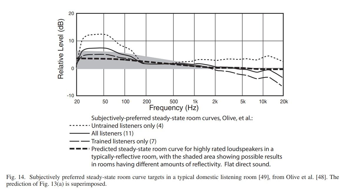

Igen, nagyjából erről van szó. Legalábbis a kísérletek amire utaltam, erre az eredményre jutottak.
A képen lathatóak a kíserletben preferált szobai atviteli görbék. Illetve láthatjuk, hogy a lapos közeltéri atvitelű és egyenletes direktivitású (azaz egyenletes off-axis átvitelű) hangsugárzó szobai átvitele hasonlít leginkább az összes preferencia átlagához (all listeners).

Nincs referencia, főleg ha a sztereó zenehallgatást is idevesszük.
Tanulmányok szerint a hangsugárzó flat-hez közeli on-axis saját átvitele (wavefront) és magasak felé lankásan és egyenletesen eső szobai átvitel (power response) együttese a legtöbbek által preferált. De ettől lehetnek bőven eltérések egyénenként és/vagy felhasználási mód, illetve aktuális hanganyag, szobaakusztika sajátosságai szerint, szóval nem kell meglepődni semmin. -

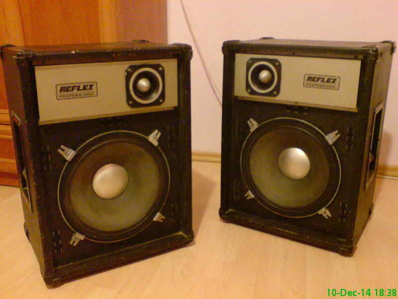

A mélyközép nem eredeti a Reflexben (ez a láda típus: [kép] ) , Goodmans Audiom 12P van benne, amit felújítattam egy mágussal mikor hozzám került. A teraszomon vannak szolgálatban egy PDM-C405A-val. Nem igazán "mozi" láda. De elgondolkodtam ezen a diy vonalon, megköszönném ha küldenél pár linket (akár privátban) a számodra bevált doboztervekről, hangszórókról, váltókról... -

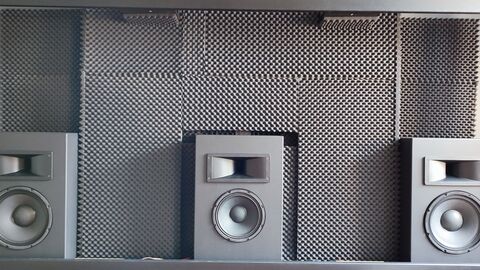

Készítek néhány rögtönzött panelt, és kiderül, hol a probléma.
CAVERN nagyon szép frekvenciamenetet készít, de más problémák adódnak miatta, és a hangsugárzóim teljesen elveszítik azt a +-ot amiért létrehoztam az LCR szekciót.
Tulajdonképpen csak a késleltetéseket másolom ki, és a behringer-ben állítom be őket.
Asszony eléggé közel járt az igazsághoz, hogy ebben a szobában minden pontosan úgy szól, csak a mostani hangosabban, uff: szólott az asszony.
Mer ő az én fülem. -
