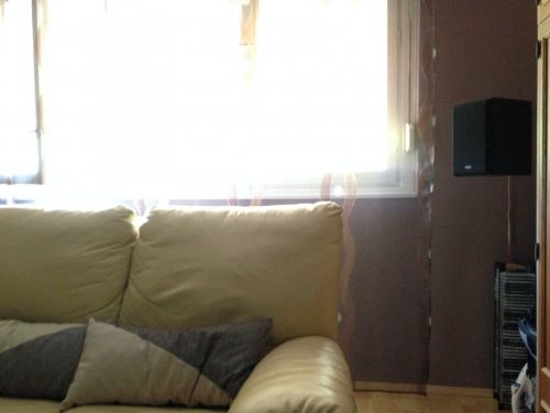

Fizikailag nem tudnám nagyon máshova tenni a 185 cm széles íróasztalomat és a tv-t sem mellőle, nincs akkora hely, csak így fér el.
Szőnyeg az ok, azt tudomásul vettem. De a surround hangfalak azt hittem jó helyen vannak. Azzal amúgy mi a baj?

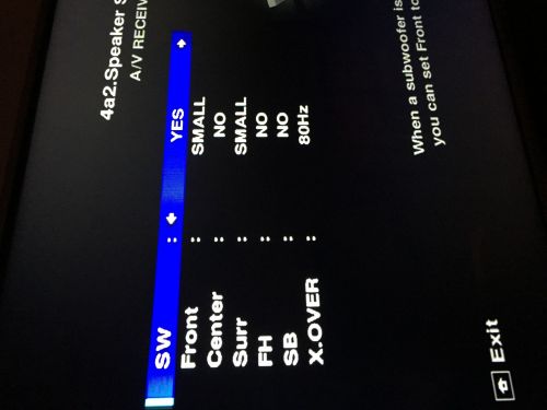

Ok. Hát nekem úgy tűnt, hogy van erre szabály, hogy LFE esetén nem Y-nal kötünk. A neten böngészve és itt a fórumon sem találok sehol egy esetet sem, ahol LFE esetén Y-nal kötötték volna be.
5. oldal. For LFE use L or R.De ha nem okoz gondot, akkor jó, az a lényeg.
Kipróbáltam a Dolby Pro Logic II-t music móddal, tényleg nem rossz, kösz a tanácsot.
rayoliviero
MasterMark #116693 üzenetére
Manual sajnos angol nyelvu, a nyelvvizsgat pedig nem tegnap elott csinaltam.
Ok, marad akkor 80-on, koszi.
Probaltam az erositovel is felkevertetni, de a surround hangfalak olyankor alig szolnak, furcsan is szol az egesz. Sokkal jobb a DTS PC-vel verzio.
Azt viszont meg mindig nem tudom, hogy a JBL E150P ladat Y kabellel be lehet-e kotni LFE eseten. Tamoo korabbi hozzaszolasait olvasva olyankor vagy az R-ba vagy a L- be kell dugni. Manual is ugy irja, ha jol ertettem a nagyon f@sza angol tudasommal. Y-t csak nem
LFE eseten ajanl manual. De Y-nal dinamikusabban szol LFE eseten is. Nem szivesen adnam fel... -

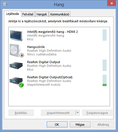

Igen, zenét, mégpedig az alaplapmmal csináltatok DTS-t a sima sztereóból, írtad már, hogy ez hülyeség, nincs értelme, de nekem jobban tetszik. Barátnőm szerint is sokkal "jobban szól" így.
Bocs, a ph kepfeltolto elforditotta a kepet.Ezen az egy helyen tudok frekvenciat allitani. Hogy akkor ez mit allit, nem tudom.

IceRocko88
MasterMark #115158 üzenetére
Próbáltam Small-on is, de semmi.
Én is gondoltam rá, hogy stereóba nem biztos, hogy menne. De más üzemmódban se ad ki hangot, sőtt, másikba nem is szól, csak "Direct"ben, viszont akkor sem szól a mélynyomó.
Ami fura még, hogy "Auto Test Tones" módba, mikor egyesével megy végig a hangfalakon és hangot adna ki, csak bugást hallok, meg egy kis "dübögés". Pedig a TV-n látni, ahogy megy végig a hangfalakon.
IceRocko88
MasterMark #115155 üzenetére
De akkor mi lehet a gond? A mélynyomó vagy be van kapcsolva, vagy ki. A VDP (másikon is próbáltam) stereo bemenetre van kötve,egy pár RCA, a másik vége Jack. Kimenet Stereora van állítva. A "Speaker Configuration" menüpontban beállítottam, hogy két nagy front van és egy mélynyomó, a többit none-ra állítottam. Más beállítás mellett sem szól.
Kezdem nagyon bénának érezni magam.Ennyire nem lehet bonyolult egy erősítőn bekapcsolni a mélynyomót.
Vagy igen?

Asus P8Z77-V
Pioneer VSX-924-K
Ha az integrált videókártyára kötöm, akkor a felső fogja a hangot adni, nem az alsó, ami arra lett kitalálva. Amúgy az erősítőn keresztül a tv-be átvezethetem a videójelet a számítógépemből? A gépemen ki-be szoktam kapcsolgatni a videókártya hdmi kimenetet, csak ha filmet nézek, akkor kapcsolom be. Nem tzdom ez az erősítenek nem lenne-e baj.
rayoliviero
MasterMark #113971 üzenetére
Nem láttam, hogy más bemenethez hozzá lehetne rendelni, az fixen a tv, ahogy nézem.
HDMI-n akár 7.1 LPCM is mehet: Ezt nem igazán értem. Én azt akartam elírni, hogy az alaplapom egy mp3 szám hangjából csinál DTS hangot, de ezt csak úgy tudja megtenni, ha optikaira dugom az erősítőt. Ennek miért nincs értelme, ha hallgatok egy mp3-at, akkor az dts-ként szóljon?

rayoliviero
MasterMark #113291 üzenetére
A masik, hogy menet van a hatter sugarzoban, egy csavart lehet belecsavarni.
Hogy tegyem fel a falra? A Jamot csak fel kellett akasztani egy falbol kiallo csavarra. Ezt nem lehet.
