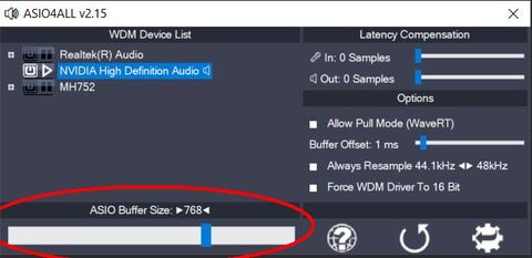

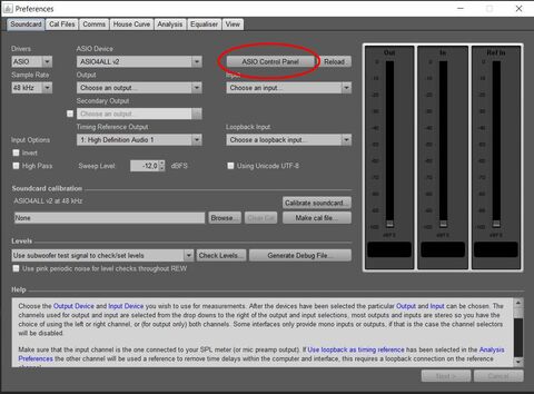

Ha ugyanazt a mikrofont használod, csak más programból, ez maximum akkor lehet probléma, ha az egyik figyeli a preamp értéket a kalibrációban, a másik pedig nem. Van ilyen eset (pl. Cavern leszarja, REW nem), de akkor is egyszerű eltolással korrigálható. Amúgy sem az abszolút hangerőre van szükségünk kalibrációhoz, csak a relatívra.

REW-ben is lehet átlagolni, sőt, ha csak a spektrum kell, akkor kvázi végtelen pontra egy zajban mozgatott mikrofonnal, végtelen átlagolással.
Viszont a metodika is más, egyetlen pontra se fognak egyezni. Ez a nagyon nagy gond az Audyssey-vel is, ezért kellett delta mérés MultEQ-X-hez is. Újonnan amúgy a MultEQ 100%-ban támogatja a REW EQ-kat.

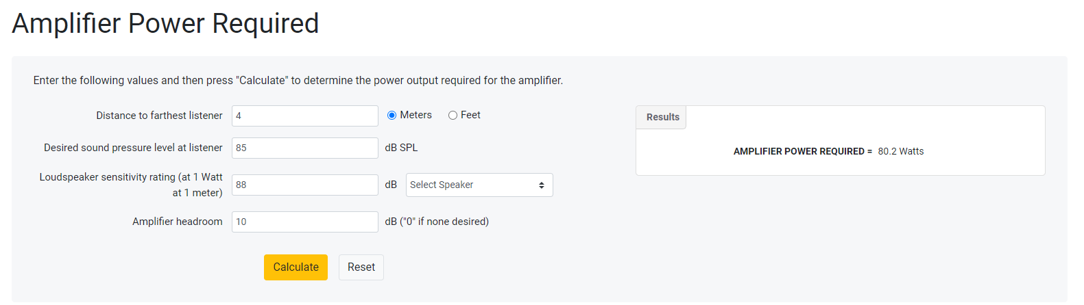

1% THD bőven hallgatható szvsz, nem valószínű, hogy bárki kiszúrná a torzítást.
Amúgymeg sokan nincsenek tisztában vele, hogy mennyi Wattot is küldenek pontosan a hangsugárzóikra otthon, főleg, ha nem subról van szó. 150W/8Ohm-mal bőven maradaandó halláskárosodást lehet elérni normál szobai környezetben, ha nem vigyázunk. Mondjuk nyilván nem 80dB érzékenységű doboz kellene hozzá. -
