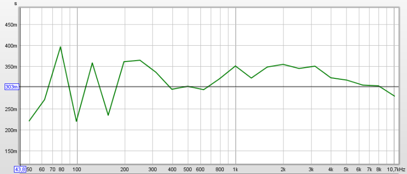

Maradjunk annyiban, hogy az alsó ábrán van olyan pont, ahol az RT60 az 1000-et kaparja.

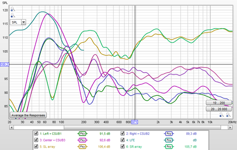

#167928 alphamooncam: 63-ról vittem 71-re a legmélyebb beszakadást, ami 8 dB, látszik a grafikonon. Az, hogy a beállítások megengedik a 12-t, nem számít.
VoidXs
alphamooncam #167926 üzenetére
Az a 140 csak 100 dB-re elég. Mozihoz 115 kell, az ennél a doboznál 140 * 10^(15 / 10) = 4427 Wattra jönne ki.

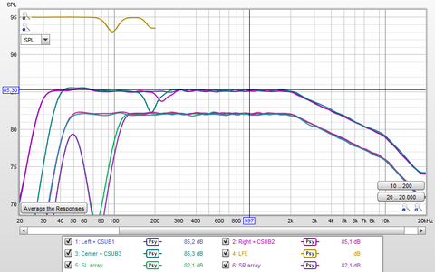

VoidXs
alphamooncam #166938 üzenetére
Akkor megtisztellek vele én is, ez full EQ nélkül a szobám, puszta káosz:
Viszont megmutatom, mit csinál vele egy EQ:
Nagyon sok durva hibát el lehet nyomni ezzel a psycho smoothinggal, ezért nem javaslom, de egyébként var mellett is vannak ilyen egyenes görbéim, csak itt-ott beszakadnak. Ezt a szintet semmilyen akusztika, basszuscsapda, vagy betontömb a világon nem tudja hozni, és akkor ez még csak a régi Cavern. Ugyanezt kihozod REW-ből, ha adsz neki időt. Az új Cavern viszont már impulzus szinten korrigál spektrum helyett, és meg tud szüntetni kioltásokat, de az még nem stabil.
Tamoo
alphamooncam #166936 üzenetére
VoidXs
Semmi értelme nincs annak, hogy egy EQ-ra építő mozi hangját EQ nélkül vizsgáld. Mintha egy autót csak az alapján vizsgálnál, hogy 1-es sebességben hogy viselkedik.
