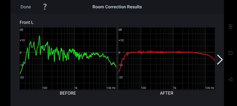

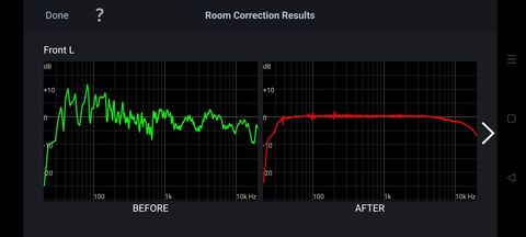

A megismételhetetlen mérésekhez kapcsolódóan:
ezt Void készítette és egyetlen pontban egy ránézésre is elhanyagolható eltéri pontot vélt felfedezni amibe rögtön belkapaszkodott hogy ez alapján összehasonlíhatatlanok a mérések. Ne márAlphamooncam közeltéri mérést végzett és gyakorlatilag a 2 mérés megegyezik.
mettek
denesdr #177071 üzenetére
Oké
Ja hát így minden cáfolható de akkor a házimozis akusztikai mérések is használhatatlanok innentől mert tele vannak külső zajjal ami miatt semmit nem érnek. Másrészt akkor ezek a mérések is megismételhetetlenek és zajosak ami által a több pontos mérés is kuka, mert csak katyvasz lesz belőleInnentől nem értem Void is miért programozott le egy zajmérő katyvaszgenerátort, mint akusztikai szoftver.
