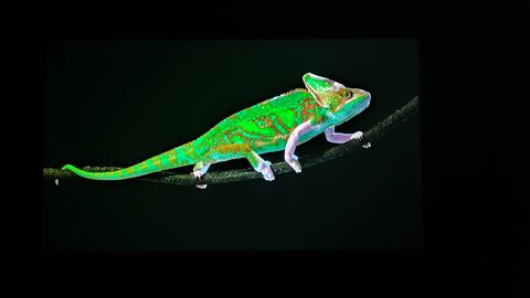

Khaosz55 #179989 üzenetére
Az igazság valahol a két képem között lesz, de inkább a sok csillagoshoz kell hasonlítania. A kalibrált belépő lcd PC monitoromon is ahhoz hasonlít. Lehet az Oppo is túltolja kicsit, meg a telefonos fényképezés is nagyon félre tud vinni. De a lényeg, hogy hiába van jó megjelenítő, a lejátszón és szoftverén is legalább annyi múlik. Csak érik az a HTPC nálam is.

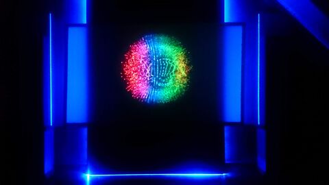

Khaosz55 #179938 üzenetére
nincs tobb kep? szeretem nezegetni az ilyen home cinema cuccokat
ja hat szurke es szurke kozott nagy kulonbsegek lehetnek. plane fotozva, a kamera fenymerese mindent 18% szurkenek akar latni, szoval ki tudja milyen az ove.
alr vaszon mellett ilyen is kellett ez a sotet? nem szorakoztal
amugy errol nem esik eleg szo a projektorosban talan, orulok hogy raebresztettek erre...sok betevedo nappaliban vetiteni akaro emberke vesz feher vasznat vilagos szobaba aztan nezik a semmilyen kepet...nem esik eleg szo az alr vaszonrol vagy a szoba megfelelo sotetieserol sztem.
en is vetitettem nagyon sok evig vilagos mennyezet mellett 1.4 vaszonnalmost ez a szin van.

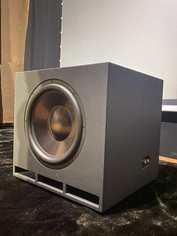

Khaosz55 #179537 üzenetére
A legelső vagy ha onnan nézzük akkor a legalsó
Szóval a pirosig még van mar ledIgen én is így gondolom, hogy ez nem bírna el 2 szubot.
Behringer 3000rol mondják, hogy az elbírna, de a Crownt meg jobbnak mondják.@powerup2
Hát lehet azzal sem jönne meg a kívánt hatás. Ahhoz szeritnem kell a reflexes, de lehet rosszul gondolom. -
