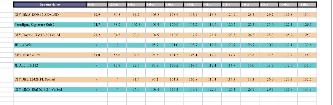

A névleges érzékenységet egy ilyen hangszóró általában csak 100 Hz fölött tudja. Szinte mindegyik pro mélyhangszóró érzékenysége elkezd konyulni 100 Hz alatt.
Az abrán a BMS átvitele valószínűleg azért ilyen, mert ekkora terhelésnél (1000 W ezen a grafikonon) már elég komoly power (reflex doboz esetén port is) compression van bármilyen hangszóró esetében, azaz a hangszóró és a doboz átvitele ilyenkor instant módon jelentősen megváltozik a tipikus 2,83 V/1 W-os méréshez képest.
